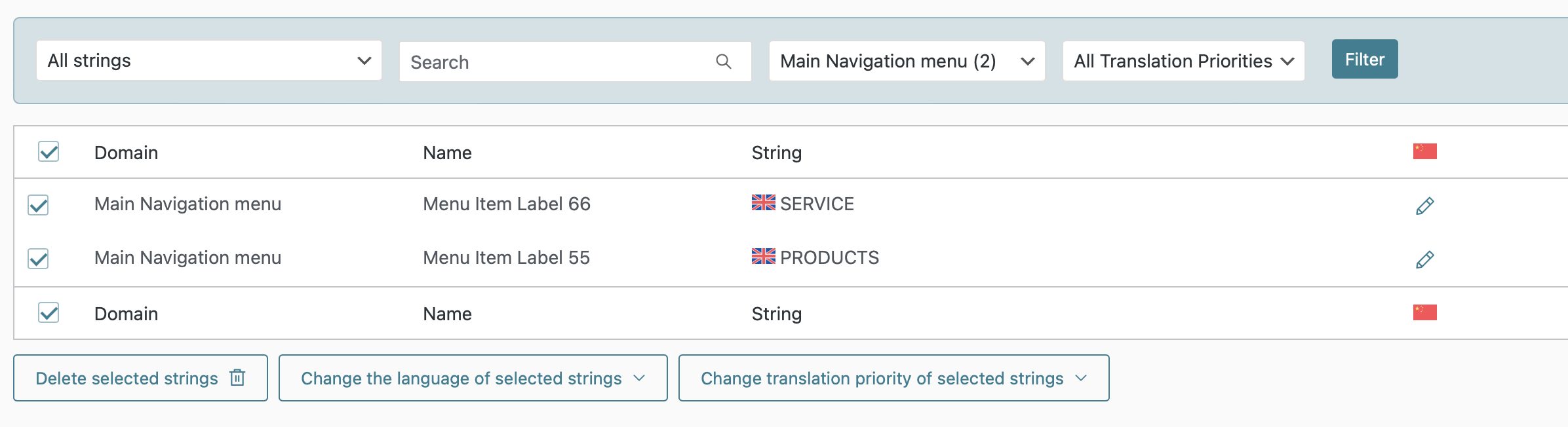

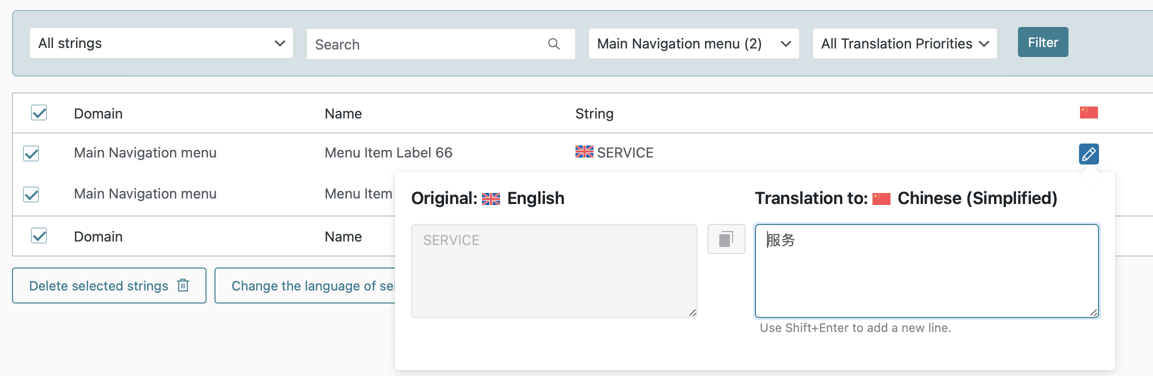

Ich habe ein Problem bei der Übersetzung von 2 'Custom links' in der Hauptnavigation auf der Seite versteckter Link. Die Übersetzungen sind in der String Translation eingetragen.
Die Symptome:
Die Übersetzungen der 'Custom links' werden in der Navigation nicht angezeigt.
