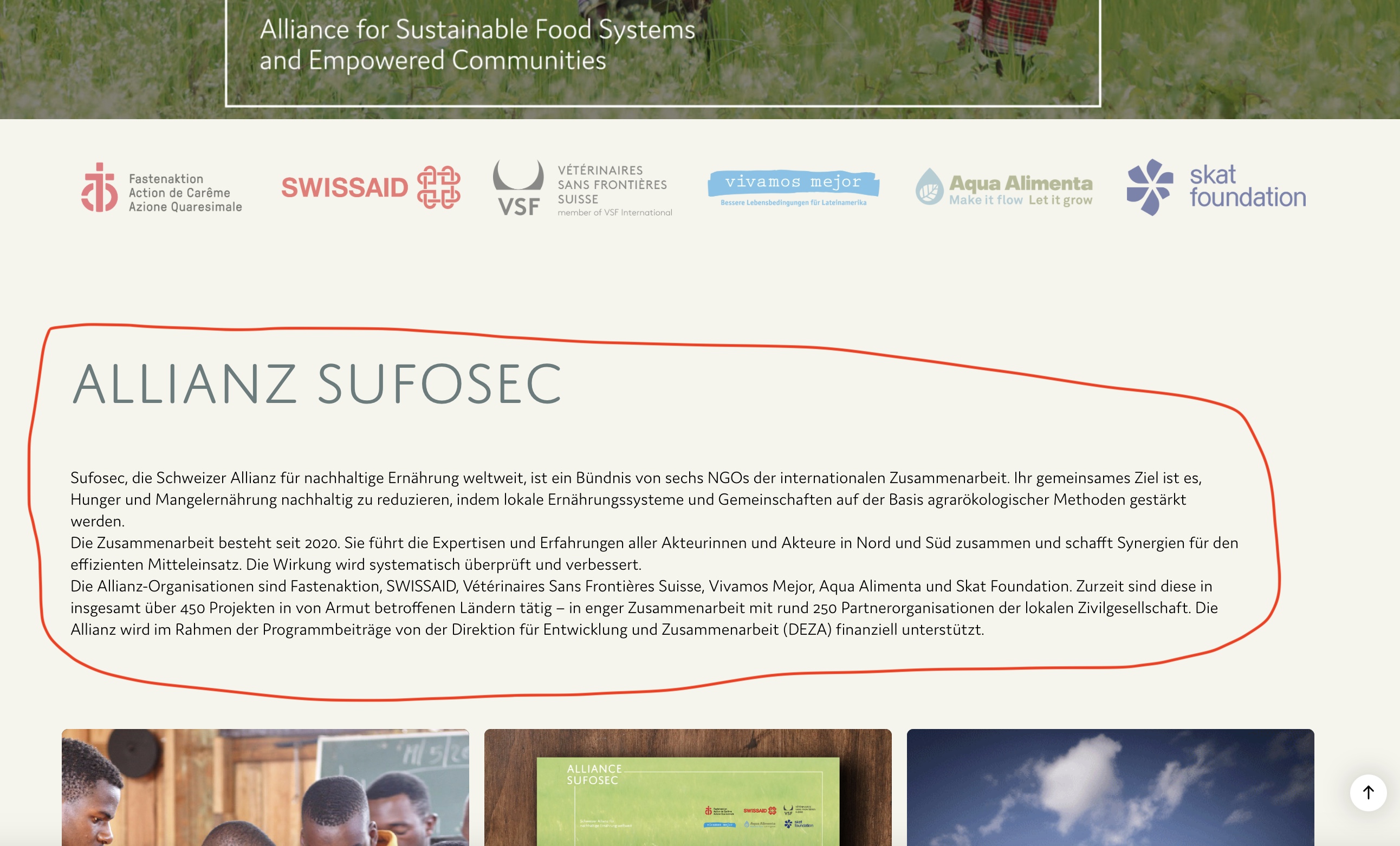

Ist der Text, der nicht übersetzt wird, der, den ich im Bild markiert habe? Bitte beachten Sie, dass das erste Bild mit Text am Anfang Ihrer Seite ein Bild ist und kein bearbeitbarer Text, falls Sie von diesem Teil sprechen.
Um zu versuchen, das Problem zu lösen, bitte ich Sie, eine kleine Änderung auf der Startseite in der Originalsprache vorzunehmen und zu speichern. Sie können zum Beispiel ein Leerzeichen in einen Text einfügen. Danach schauen Sie, ob die Übersetzung im Editor erscheint. Manchmal ist es nach der Erhöhung des Speichers notwendig, den Originalinhalt zu aktualisieren.
Ich warte auf Ihr Feedback.
März 18, 2024 unter 4:38 p.m. #15422575
nicolasW-20
Wo kann ich ihr Bild sehen?
Ich meine der in meinem Bild rot umrandeten Text. Es hat nun funktioniert. Meine Änderung wurde angezeigt im Übersetzungstool aber wurde nicht in die englische Version (die ja Deutsch war) übernommen. In der Übersetzungsansicht war das Häckchen aber plötzlich nicht mehr bei "Übersetzung abgeschlossen". Ich habe den Text also übersetzt und gespeichert. Es war also wegen der Memory Limit, denke ich. Besten Dank dafür.

Entschuldigung, ich glaube, das Hochladen des Bildes hat nicht funktioniert, aber es war genau dieser Text, den ich markiert hatte.
Ich freue mich, dass das ursprüngliche Problem gelöst wurde, ich glaube, es lag an der Erhöhung des Speichers. Bitte markieren Sie dieses Problem als gelöst.
