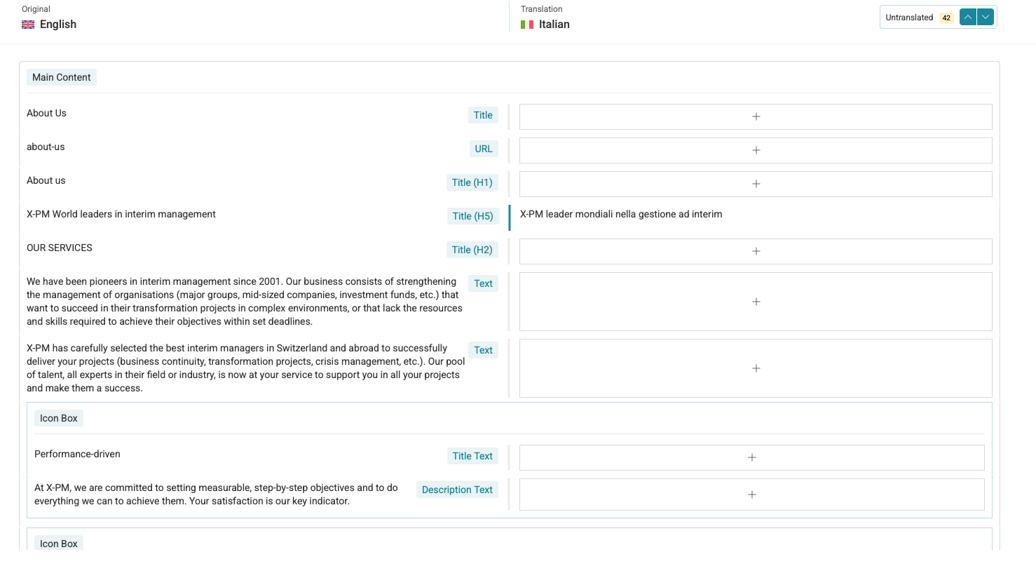

Hintergrund des Themas:
Ich versuche, die Übersetzungen meiner Seiten im Backend zu verwalten. Nachdem ich die Yoast Meta Description in der Originalsprache geändert habe, zeigt es mir Aktualisierungen für die Sprachen an. Wenn ich dann die Übersetzungen in FR oder IT aktualisieren will, sind alle Felder im Editor leer. Im Frontend wird jedoch der gesamte Content korrekt angezeigt. Alles ist auf dem neuesten Stand, genügend Memory ist vorhanden, alle PHP Parameter sind gesetzt, und die Lizenz ist aktiv.
Die Symptome:
Im Übersetzungseditor sind alle Felder leer, obwohl die Übersetzungen im Frontend sichtbar sind.
Fragen:
Warum sind die Übersetzungsfelder im Backend leer, obwohl sie im Frontend sichtbar sind?
Wie kann ich verhindern, dass die Übersetzungen im Editor verschwinden?

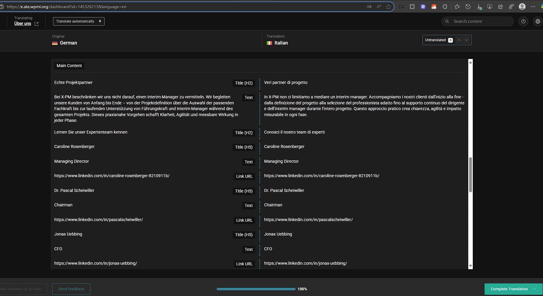

Laut unserem System wurde die "About us"-Seite bislang nur von Deutsch auf Italienisch zu 100% übersetzt.
Von Englisch zu Italienisch liegt keine komplette Übersetzung vor.

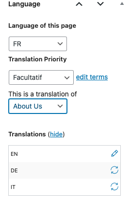

timoS-30
Ausserdem noch was, wenn ich die Französische Seite "bearbeite", also direkt öffne, dann steht dass es eine Übersetzung von "About Us", also der Englischen, nicht der deutschen Seite ist.
Und wenn ich auf die Seitenübersicht gehe, oben auf "Deutsch" ändere und dann bei der Deutschen Seite rechts auf die Französische Übersetzung klicke, somit Deutsch also als Ausgangssprache wähle, ist der Übersetzungsmanager dennoch leer und es wählt mir wieder links Englisch als Ausgangssprache aus. Also wie bekomme ich die Übersetzung die jetzt faktisch vorhanden ist, dem Englischen zugewiesen?
Ich sehe einfach wirklich den Vorteil nicht, dass ich eine Seite von einer anderen Sprache als der Hauptsprache übersetzen kann und danach diese Übersetzung ja offensichtlich gar nicht mehr aktualisieren kann?

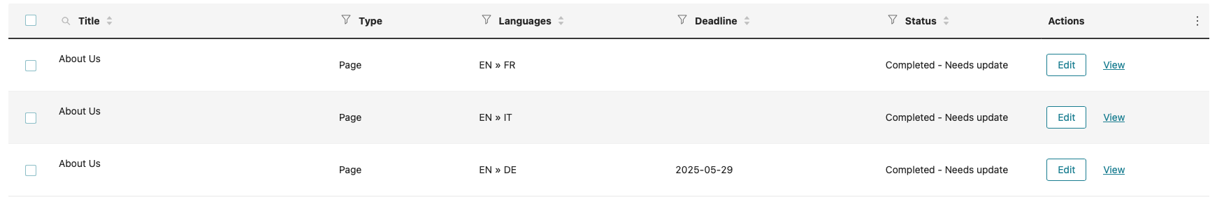

timoS-30
Und nochmals was, entgegen Ihrer Aussage zeigt es mir hier an, dass die Übersetzung von EN > FR, EN > IT und EN > DE "Completed" ist, aber ein Update braucht. Also hat das System wohl doch EN als Ausgangssprache genommen...
