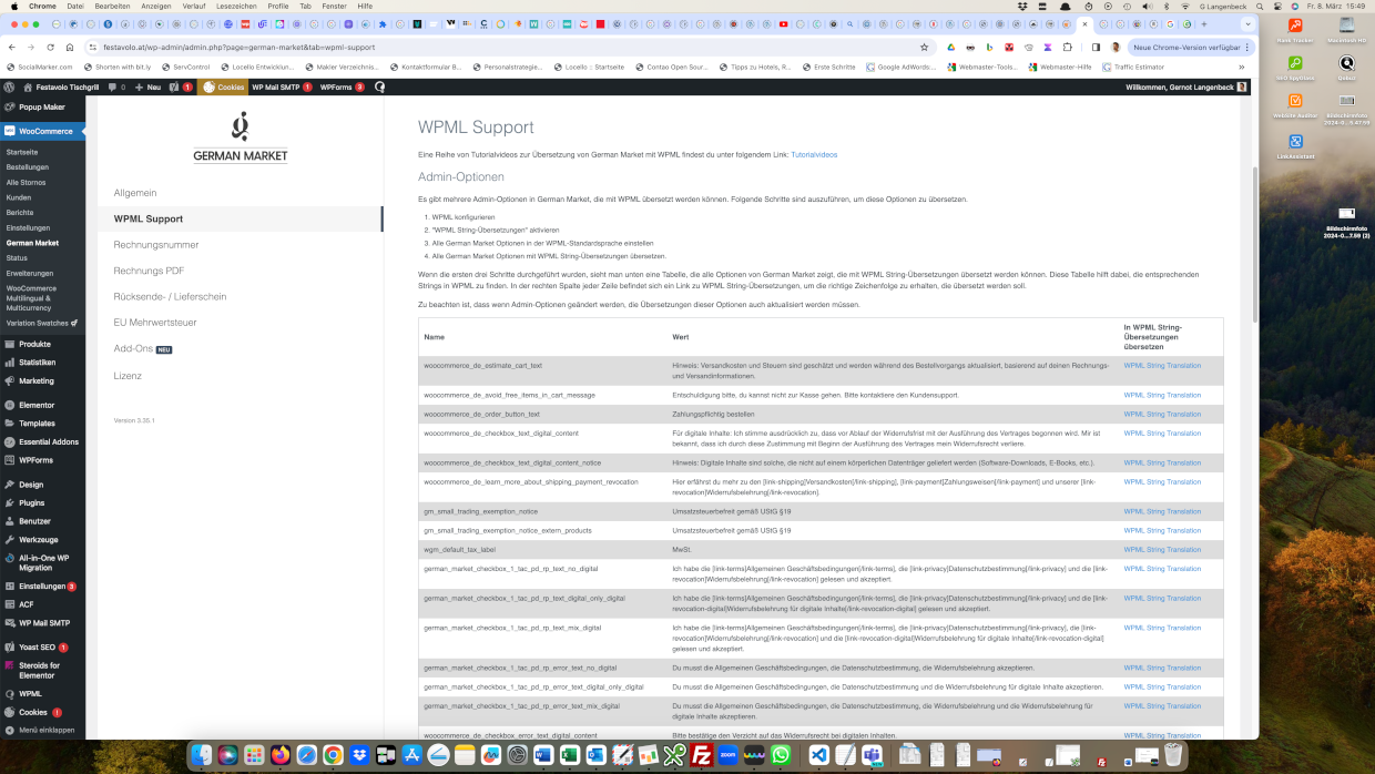

3. Ich nutze das Woocommerce Plugin->German Market->WPML Support, welches im Backend WPML Optionen hat. Müssen alle WPML Strings übersetzt werden? Wie geht man richtig vor.
Es werden auch die falschen Steuersätze gezeigt...
