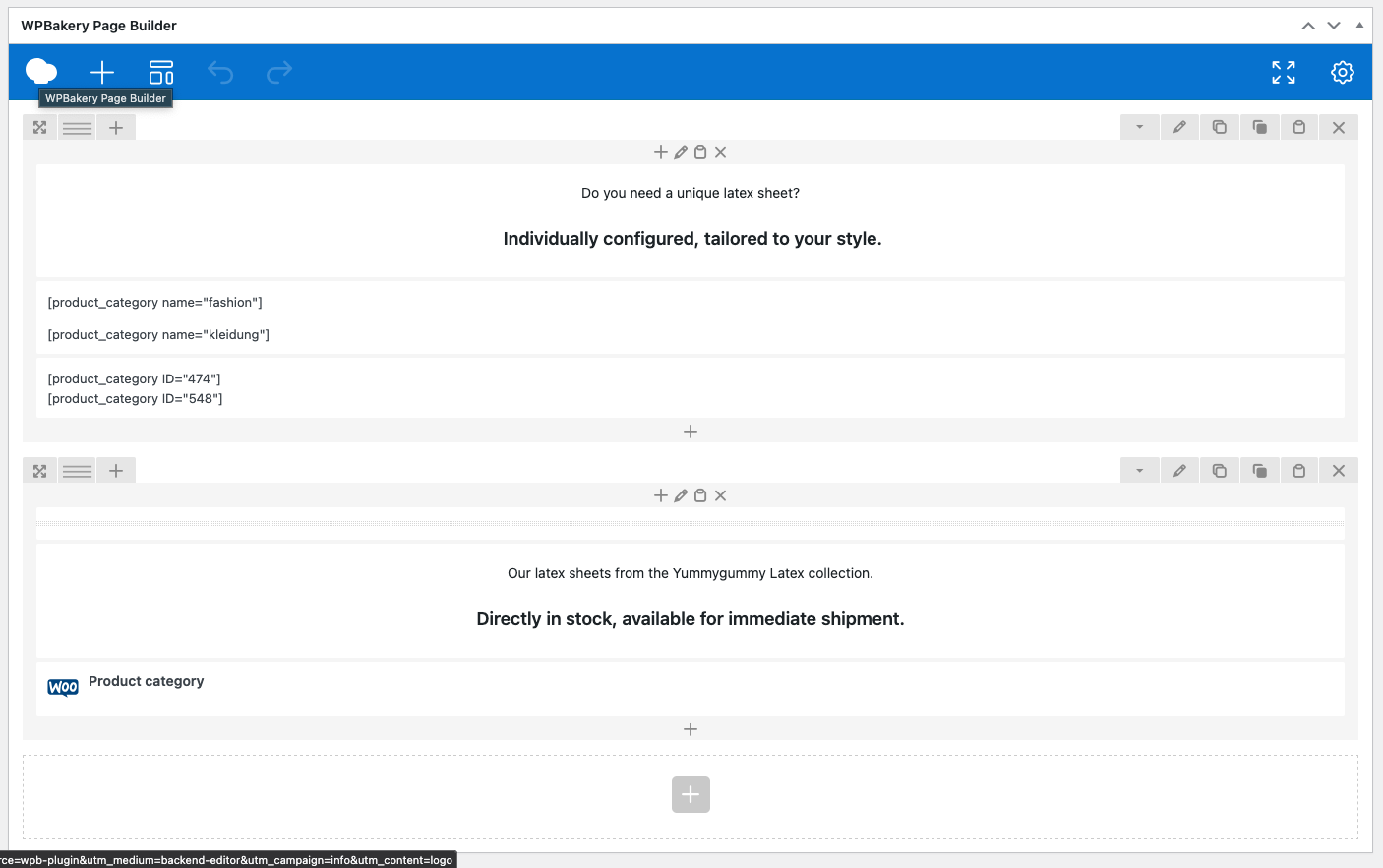

Ich setze eine Seite in zwei Sprachen auf, wobei die Hauptsprache Englisch und die Zweitsprache Deutsch ist. Ich habe die WooCommerce-Kategorien mit dem WPML-Tool übersetzt. Die Kategorien haben danach unterschiedliche IDs erhalten. Im Englischen hat die Kategorie Fashion die ID 474, im Deutschen 548. Der Shortcode [product_category ID="474"] wird auf der englischen Seite eingebunden, zeigt jedoch keine Produkte an. Der Shortcode mit der Deutschen ID [product_category ID="548"] liefert ebenfalls kein Ergebnis. Auch der Shortcode [product_category name="fashion"] funktioniert nicht. Der WPBackery Editor zeigt die englischen Produkte auf der englischen Seite an, aber nicht auf der deutschen Seite. Die Seite ist versteckter Link

Der Shortcode [product_category ID="474"] zeigt keine Produkte auf der englischen Seite an. Der Shortcode mit der Deutschen ID [product_category ID="548"] liefert ebenfalls kein Ergebnis. Auch der Shortcode [product_category name="fashion"] funktioniert nicht.

ich habe ein Video aufgenommen, das zeigt, dass die Kategorien im Frontend nicht angezeigt werden – und zwar unabhängig von WPML. Wie bereits erwähnt, deutet dies darauf hin, dass entweder etwas außerhalb von WPML die Anzeige verhindert oder der Shortcode nicht korrekt implementiert wurde:
versteckter Link
Bitte erstellen Sie eine Seite in der Originalsprache, auf der der Shortcode korrekt funktioniert, und übersetzen Sie diese mithilfe des WPML Translation Editors. Falls es dann nicht funktioniert, kann ich Ihnen gezielt weiterhelfen.
