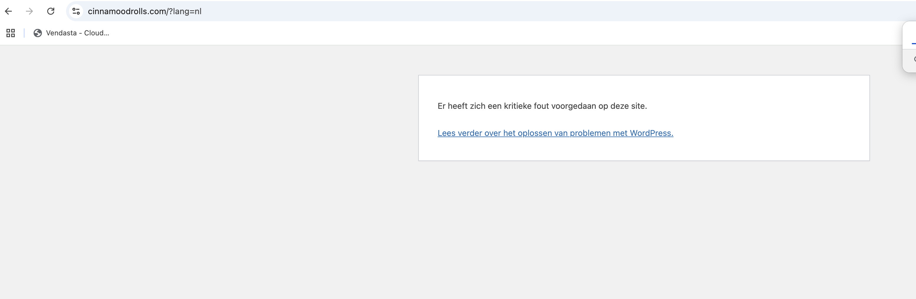

Hallo, leider taucht das Problem immer noch auf bei fast allen Sprachen. War es gestern nicht so …?
Juni 11, 2025 um 5:44 a.m. #17123953
cinnamoodG
Juni 11, 2025 um 9:00 p.m. #17127867
Tut mir leid, ich es nun erneut auf anderen Sprachen, allerdings ist dies auf Deutsch und Englisch nicht der Fall.

Das Problem ist weiterhin folgender String:
Forgot your <a href="%1$s" target="_blank">Username</a> or <a href="%1$s" target="_blank">Password</a>?
Dieser wird nicht korrekt übersetzt:
Zapomněli jste <a href="%1%24s" target="_blank">uživatelské jméno</a> nebo <a href="%1%24s" target="_blank">heslo</a>?
Der Platzhalte muss hier immer "%1$s" lauten.
Ob dies nun ein Problem ist, das durch die Übersetzung mit dem Translation Engine "WPML KI" ist, kann ich gerne testen, aber ich wollte zuvor nachfragen, ob hier die Übersetzung der Divi-Oberfläche in der Tat gewünscht oder gar notwenig ist.
Da der String nicht auf Deutsch übersetzt war, tratt das Problem dort nicht auf.
Ich habe die Übersetzungen nun erneut angepasst und der Fehler tritt nun nicht mehr auf.
