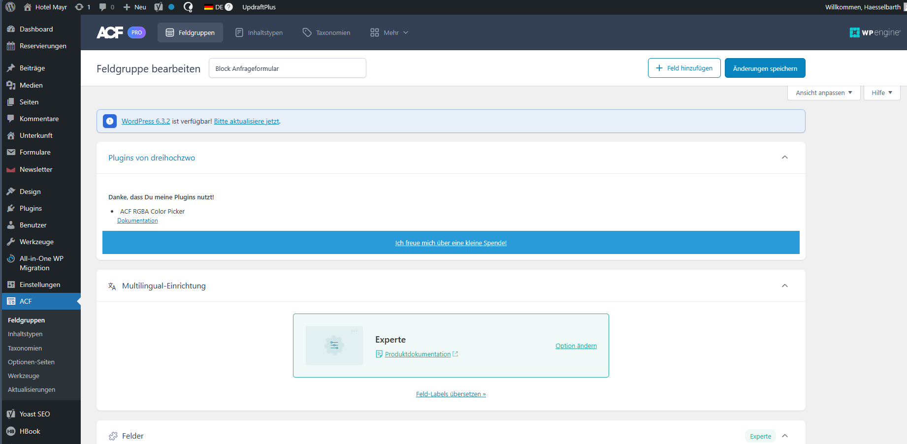

Oktober 13, 2023 um 11:29 pm #14575747
Hallo,
Die doppelten Feldgruppen lagen unter ACF > Feldgruppen vor. Ich sehe das Problem aktuell auf Deiner Website nicht mehr.
Die Übersetzungseinstellungen der Feldgruppen siehst Du oben auf der Seite, wenn Du eine Feldgruppe editierst.
Also unter ACF > Feldgruppen > Feldgruppe Bearbeiten > Multilingual Einstellung (muss in jeder Feldgruppe individuell fetgelegt werden)
Siehe Screenshot.
