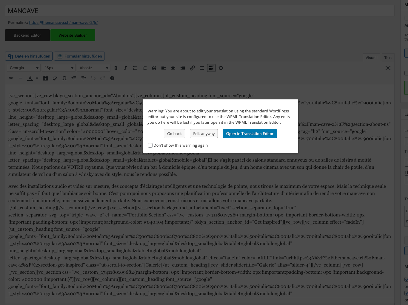

Ich versuche die Website zu übersetzen und etwas anzupassen.
Die Symptome:
Es kommt aber eine Warnung. Und im Hintergrund ist alles mit Text voll anstatt mit Bausteinen.
Fragen:
Es steht, dass ich im Standard WordPress editor die Seite konfigurieren aber ich muss WPML Translation Editor verwenden. Wie und wo stelle ich das um?

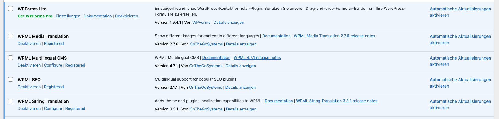

Haben Sie ebenso das WPForms Multilingual Add-On aktiviert? Anbei eine Info hierzu: https://wpml.org/documentation/related-projects/creating-multilingual-forms-using-wpforms-and-wpml/

Ich glaube, das habe ich installiert.

Zur Info: Falls Sie die WPForms Formulare übersetzen möchten, wäre das entsprechende Add-on erforderlich. Dies steht jedoch nicht im Zusammenhang mit dem gemeldeten Problem.
Dies ist ein erwartetes Verhalten. Da der WPML Translation Editor aktiviert ist, sollten Übersetzungen nicht direkt im WordPress-Editor bearbeitet werden. Wenn dies notwendig ist, müssen Sie zuvor den WPML Editor deaktivieren:
WPML-Dokumentation: Unterschiedliche Designs für verschiedene Sprachen.
Damit können alle Änderungen dann direkt im WP Editor durchgeführt werden. Die im Screenshot sichtbaren Inhalte sind Shortcodes, die vom Page-Builder generiert wurden. Sobald Sie auf "Website Builder" klicken, werden diese Shortcodes umgewandelt und es wird die gewohnte Page-Builder-Ansicht angezeigt.
