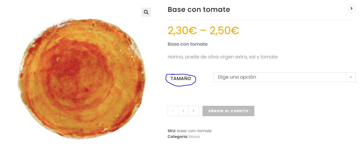

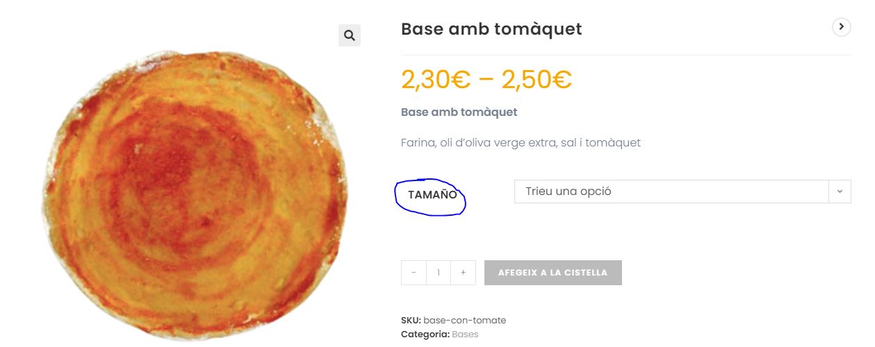

Al intentar traducir los productos del plugin WooCommerce, todo se traduce correctamente menos un campo de texto específico, adjunto captura de pantalla para ver de cuál se trata.
El problema está en que este campo de texto no aparece al entrar al editor de traducción de WPML.

1.- El campo 'Tamaño' es un atributo?
En caso de ser así puede traducirlo en:
- WPML -> Traducción de tazonomía
o en
- Woocommerce -> Woocommerce Multilingual & Multicurrency -> Pestaña 'Atributos' -> Seleccionar el atributo y traducirlo
En caso de que no sea un atributo, entonces le pido que describa cómo ha creado este campo para poder comprender mejor la configuración y determinar la forma de resolver el problema.

Al final la segunda solución que me has dado ha funcionado perfecto, en el apartado de Atributos justo estaba sin traducir, me lo apunto para siguientes proyectos.
