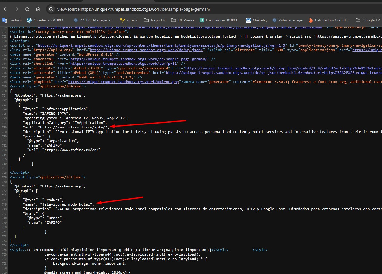

Antecedentes del problema:
Estoy intentando poner un código personalizado en una única página. Cada página en un idioma lleva su propio código personalizado, pero al aplicarlo solo a una página en español, se aplica también en las traducciones. He hablado con Elementor y me dicen que es problema de comportamiento de WPML. URL: enlace oculto
Síntomas:
Al mirar el código fuente de la página, se puede ver el SCHEMA TV ES y SCHEMA TV EN, cuando uno está aplicado solo a la página en español y el otro en la página en inglés. En cambio, obtengo los dos códigos en la página en español y los dos códigos en la página en inglés. URL: enlace oculto
Preguntas:
¿Por qué el código personalizado se aplica a las páginas traducidas también?
¿Cómo puedo aplicar el código solo a la página en el idioma específico?

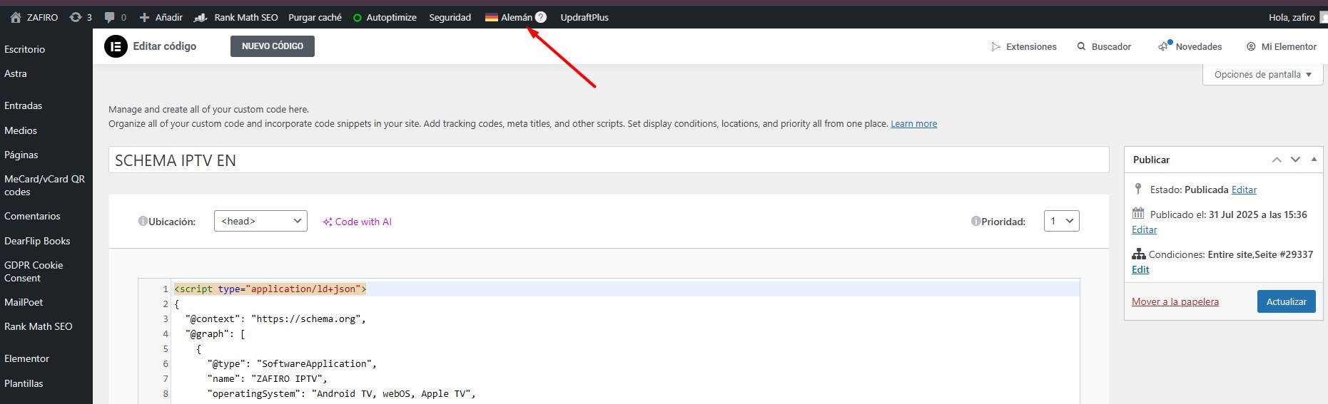

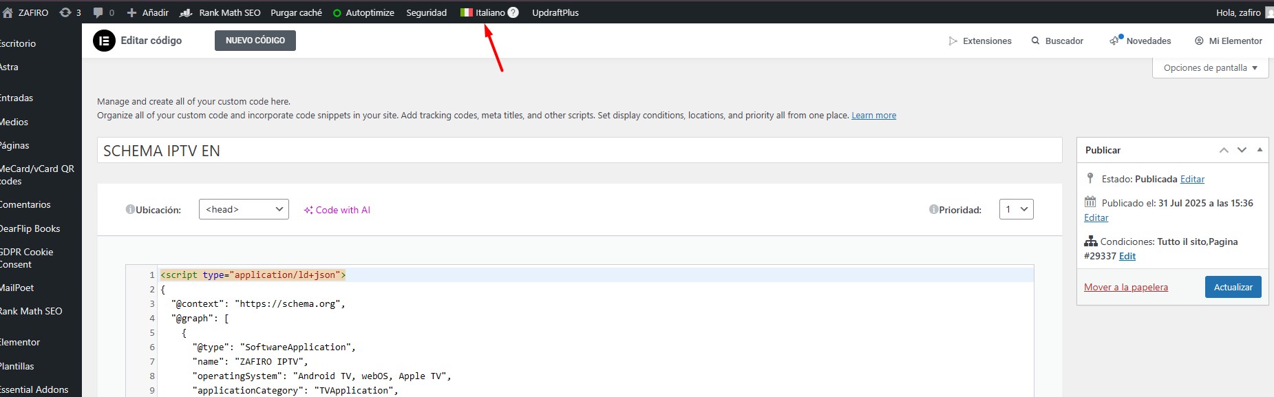

entertainmentS
He instalado Elementor PRO, he agregado Aleman por tener algún idioma más, he creado el código personalizado en Elementor, pero al intentar replicar lo mismo que he hecho en mi página, no me permite entrar en mi código personalizado manteniendo el idioma elegido en el panel de control (para poder elegir la página en el idioma concreto), adjunto capturas para que puedas ver que en mi web si que puedo.
Al hacerlo en la web que compartes, se cambia automáticamente a inglés de nuevo por lo que me es imposible continuar.

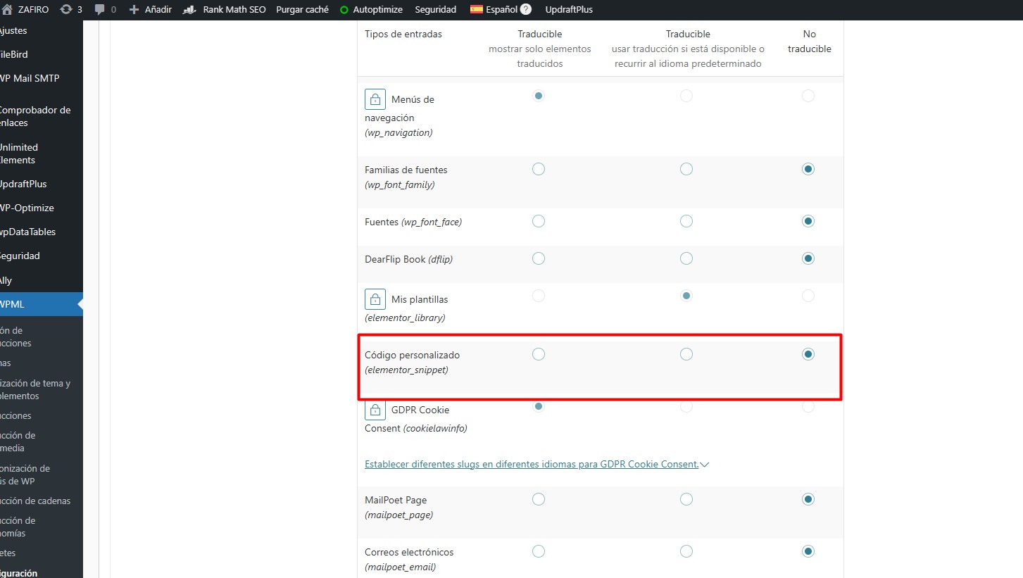

entertainmentS
Antes de probar, me ha sorprendido mucho esto, porque en mi página web cuando he creado el código personalizado en mi idioma principal (español) también sale en el resto de idiomas, sin embar mi configuración de WPML esta así en NO traducible.
En el site de prueba veo al cambiar de idioma que el código personalizado no esta, por lo tanto creo que ahí radica el problema en mi web, en que me salen los códigos personalizados al cambiar de idioma en el panel de control, tanto los que tengo creados desde el principio como los de estos días...entiendo que ahí puede estar el problema.
Voy a cambiarlo a Traducible y probar, para cuando lo haga, para el código como el Tag Manager de Google, que tiene que estar en todas las páginas de la web, tendría que traducir a todos los idiomas? no se duplicaría?
Muchas gracias!

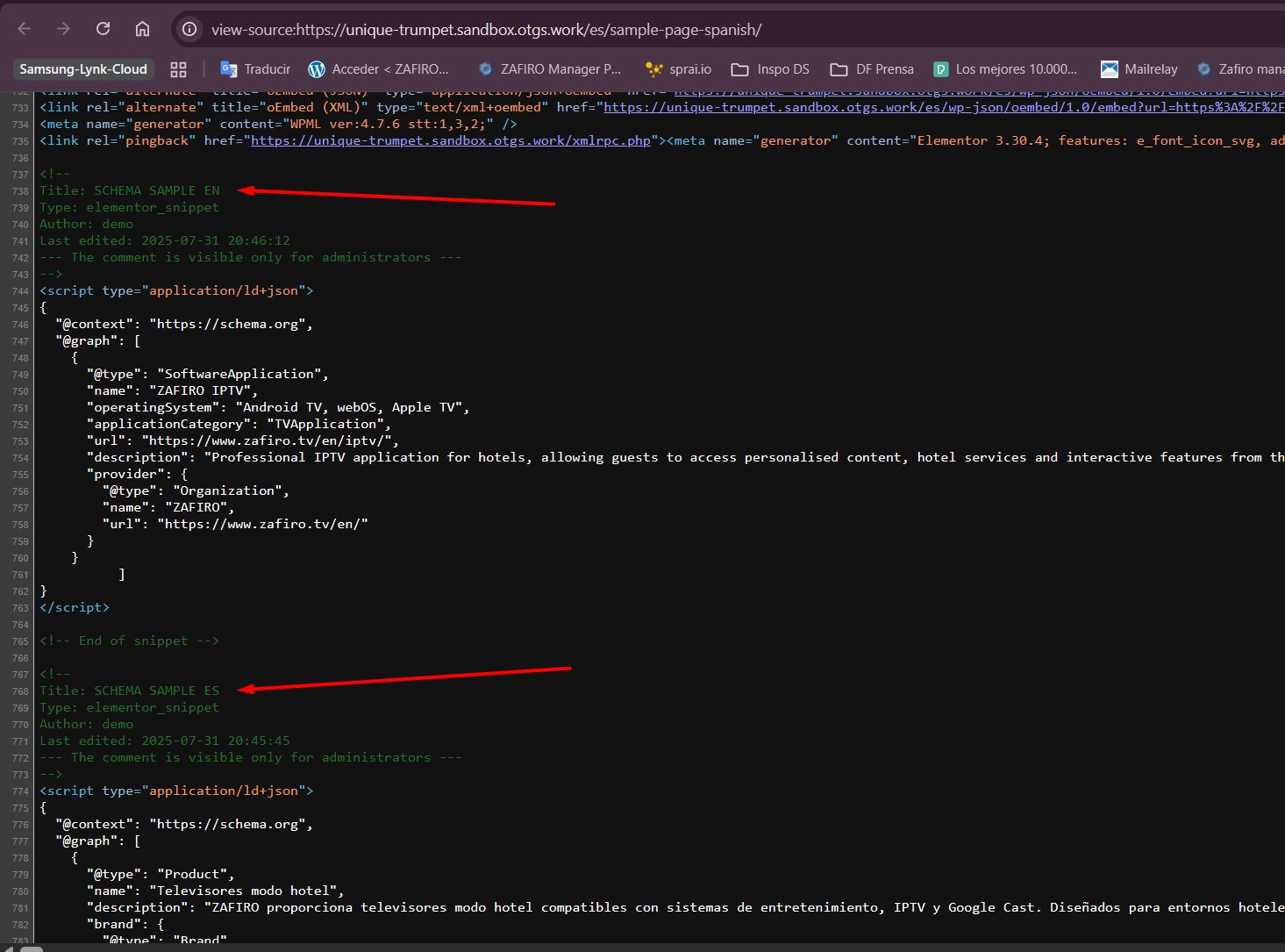

entertainmentS
He conseguido duplicar parte del problema en el sitio que me has proporcionado.
Verás que hay dos códigos personalizados, uno en inglés y otro en español, y a pesar de la configuración de traducción del custom code en WPML:
En la página en inglés (idioma por defecto) me sale tanto el código en inglés como el español.
En la página en español me salen tanto el código en español como en inglés.
En la página en aleman me salen los códigos personalizados en inglés y en español, cuando según la configuración al no tener traducción no debería salir ningún código.
Ambos códigos están configurados para que solamente salgan en la página seleccionada (cada una en su idioma y con su ID).
Adjunto capturas de pantalla.
Muchas gracias.
