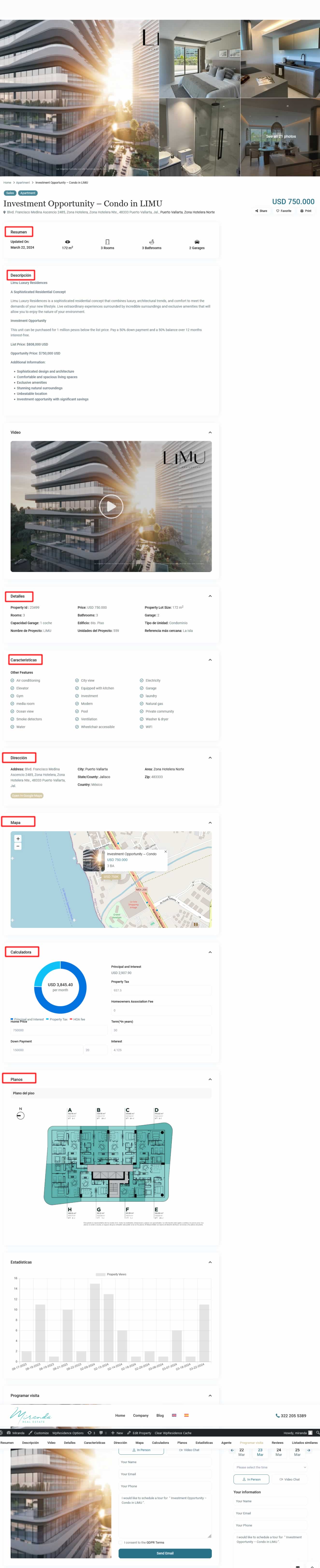

marzo 22, 2024 a las 20:12 #15442503
adrianM-40
Mira ya logre traducir las paginas y propiedades ahora solo me quedan algunas palabras que no hallo donde se pueden traducir, te lo adjunto en una captura(estan marcadas en rojo) a ver si puedes darme una idea como solucionar este problema. Gracias.
Esta es la pagina del ejemplo
enlace oculto
marzo 22, 2024 a las 20:35 #15442534
adrianM-40
Ya lo solucioné al problema anterior. Muchas gracias. Espero no volver 🙂

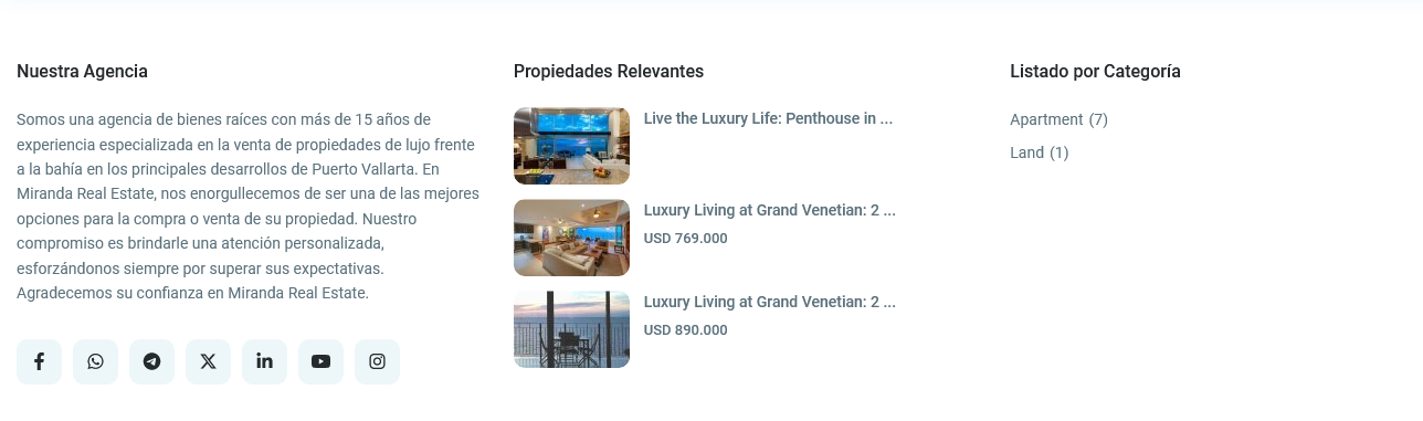

marzo 26, 2024 a las 18:25 #15452893
adrianM-40
Hola Paola!
Solo me quedan traducir los widgets, la documentación que encontré es muy pobre y muy poco clara.
Me podrías dar una pista como puedo hacerlo?
Desde ya muchas gracias por tu apoyo.
Adrian
marzo 27, 2024 a las 11:07 #15454999
Paola Mendiburu
Hola!
Para traducir widgets debes seguir esta documentación:
https://wpml.org/documentation/getting-started-guide/translating-widgets/
Como ves con tu licencia no puedes instalar el complemento de WPML String translation que necesitas para traducir widgets, por lo que deberás hacer un upgrade a la cuenta de Multilingual CMS (solo pagarás la diferencia):
https://wpml.org/es/purchase/
Ya me dices si tienes cualquier problema.
marzo 27, 2024 a las 17:19 #15457627
adrianM-40
osea que no hay ninguna forma de traducirlos con mi licencia? no existe ningun metodo alternativo?
marzo 28, 2024 a las 09:25 #15459500
Paola Mendiburu
No se puede, como ves en la documentación necesitas del complemento String translation que no está incluido en su licencia.
