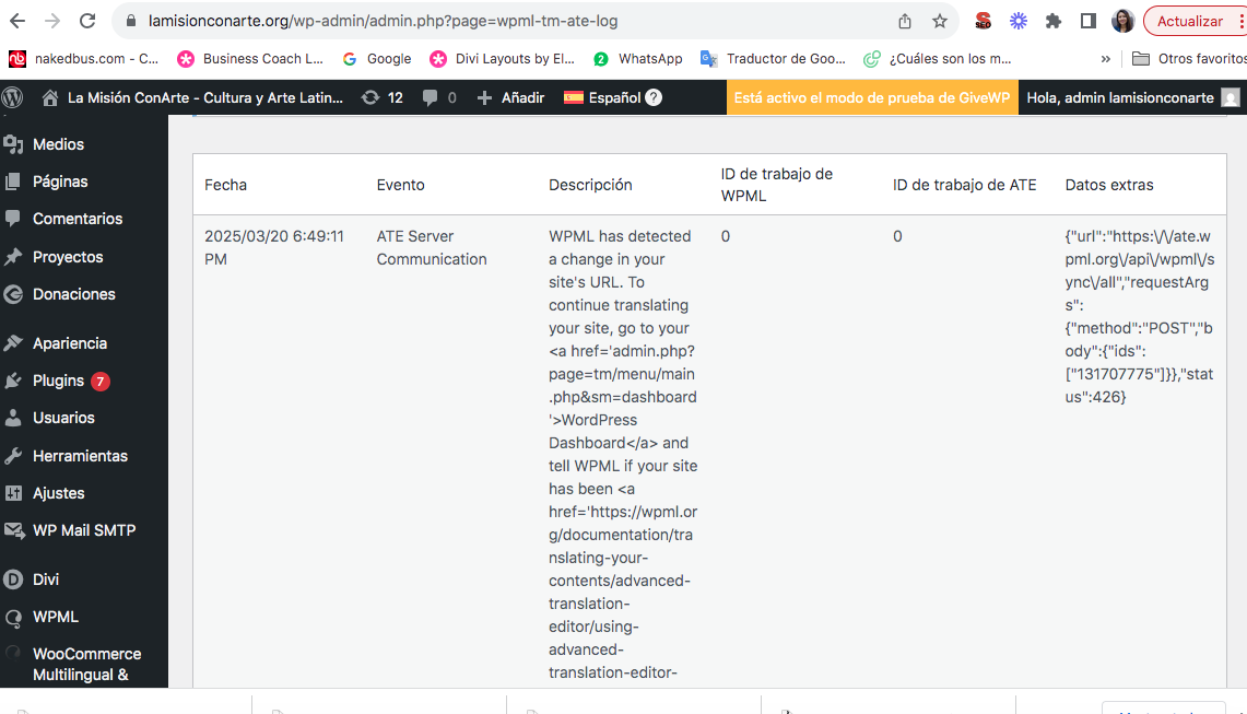

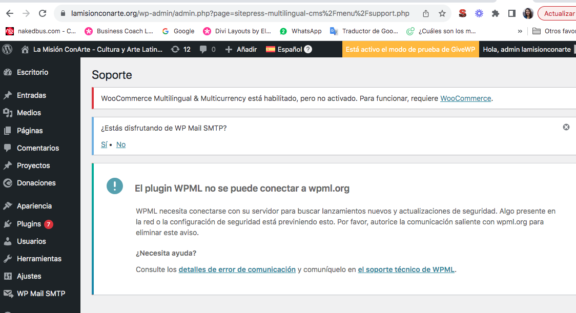

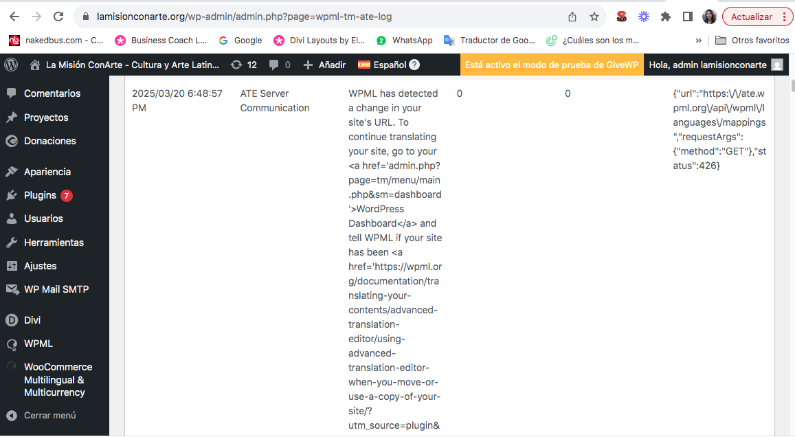

Estoy intentando solucionar el problema de conexión de WPML con wpml.org para recibir actualizaciones y parches de seguridad en enlace oculto. Anteriormente, el sitio estaba en enlace oculto, y al migrar al dominio principal, surgió este problema.

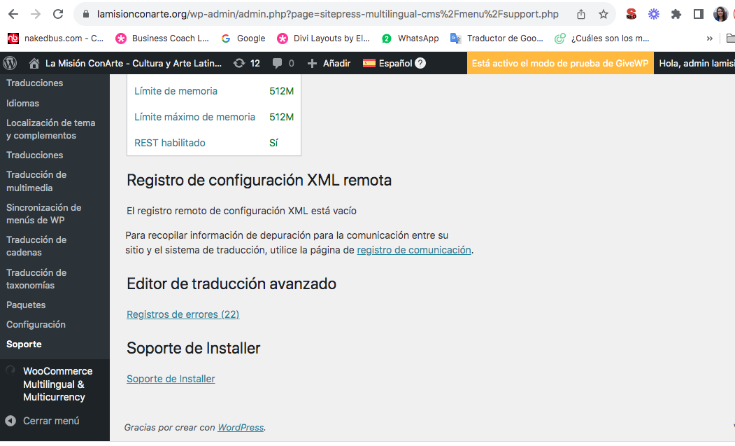

El mensaje de error: "El plugin WPML no se puede conectar a wpml.org. WPML necesita conectarse con su servidor para buscar lanzamientos nuevos y actualizaciones de seguridad. Algo presente en la red o la configuración de seguridad está previniendo esto. Por favor, autorice la comunicación saliente con wpml.org para eliminar este aviso." ademas que en errores dice 22 errores

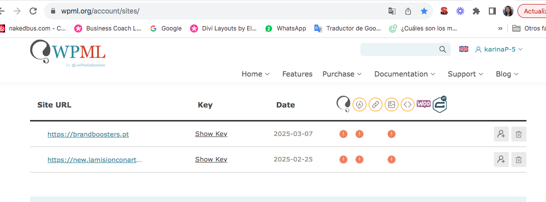

Por favor, revisa esta documentación en cuanto a la migración:
https://wpml.org/documentation/translating-your-contents/advanced-translation-editor/using-advanced-translation-editor-when-you-move-or-use-a-copy-of-your-site/
Por lo que veo en las capturas de pantallas no has registrado el nuevo dominio. Tienes que crear una "key" nueva y agregarla al sitio (de acuerdo con la doc que te mandé).
En cuanto al problema de conexión en si, mira esta documentación:
https://wpml.org/faq/wpml-plugin-cannot-connect-to-wpml-org
