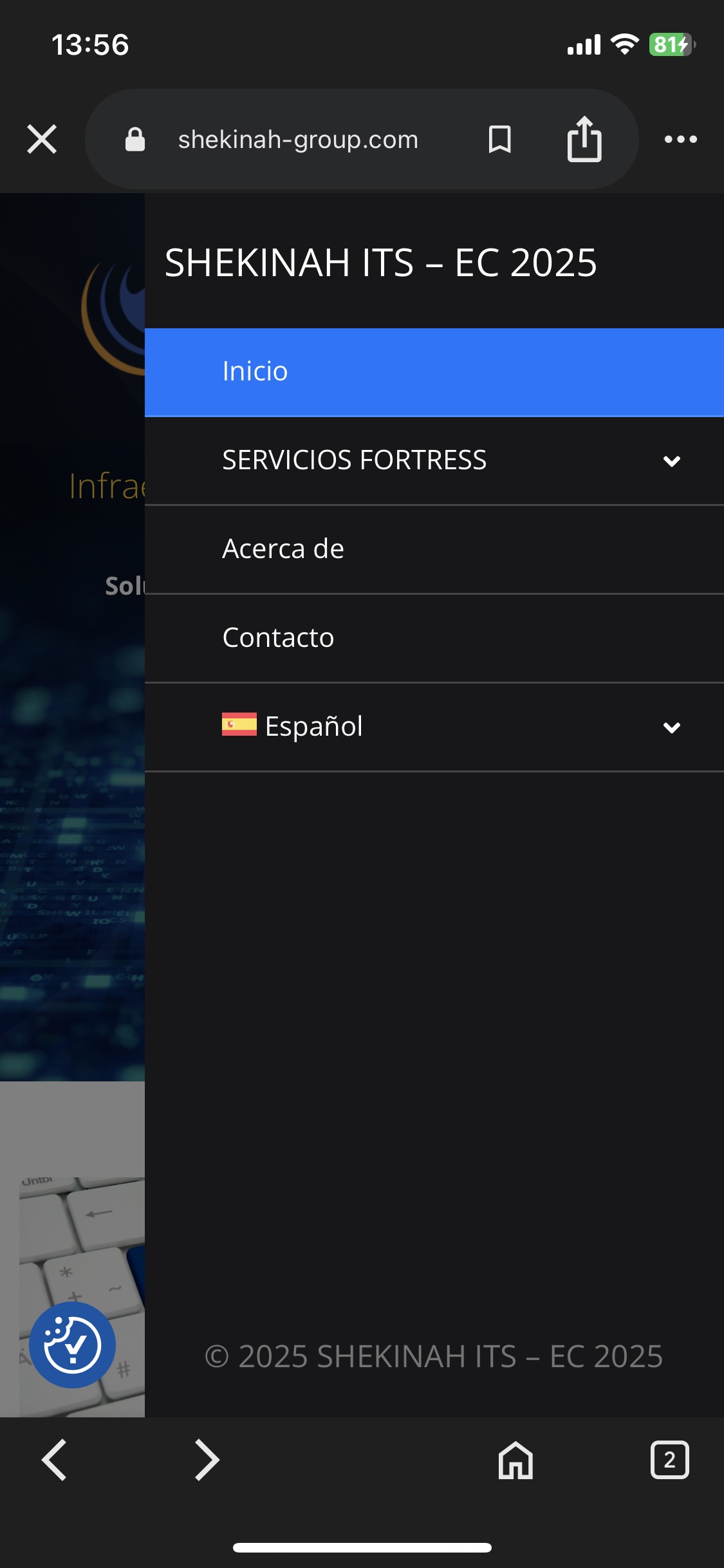

Una consulta, al revisar las vistas para tablet y móviles, veo que el selector de idioma, está dentro del menú de las 3 líneas.
Hay manera de colocar el selector de idioma siempre a la vista solo para tabletas y móviles?
Gracias.
agosto 29, 2025 a las 6:59 pm #17358742
rodrigoN-4
Aquí se mira dentro del menú
agosto 29, 2025 a las 7:50 pm #17358831
Otto
Hola,
Me alegra que haya funcionado.
Lo que comentas del menú en móviles y tabletas ya depende del tema. Y las opciones que tenga de menús y ubicaciones. O del page builder Kubio.
Del lado de WPML, si quieres que el selector esté siempre a la vista, puede habilitar el selector del footer.

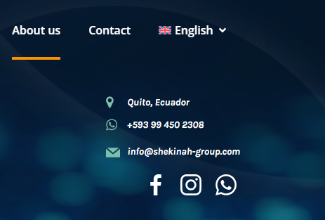

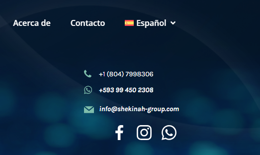

septiembre 3, 2025 a las 3:37 pm #17371617
rodrigoN-4
Estimado Otto buen día
Muchas gracias por el soporte que nos ha brindado
Estamos haciendo un par de cambios en el Header y en la versión en español funciona bien, pero en la traducción de inglés aun tenemos problemas para lograr que sea efectivo.
Le comparto un par de imágenes, en donde muestro que cambiamos "Quito-Ecuador" por un número de teléfono de USA
En español se muestra sin problema, pero en la pagina en inglés no se refleja
Intenté hacer los arreglos de traducción, purgar el caché, pero el menú se nos daña y no logro que funcione
Por favor nos puede ayudar con este arreglo?
No logro encontrar donde se debe corregir, y también, si de una vez me puede mostrar el paso a paso, le agradecería mucho, de tal manera que cualquier cambio futuro lo pueda aplicar sin problema

septiembre 3, 2025 a las 8:17 pm #17372541
Otto
Hola,
He actualizado la traducción, sin hacer ningún cambio, solamente para se sincronicen los elementos y el problema parece resuelto:
enlace oculto
Por favor, revísalo y dime si funciona.
