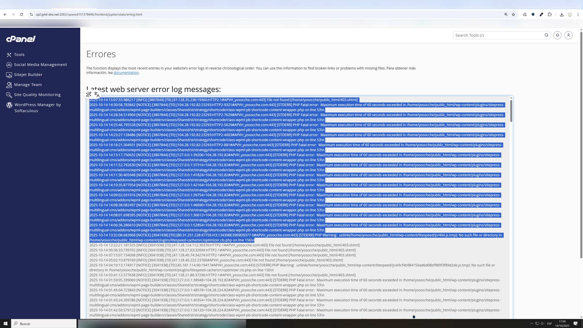

Estoy intentando actualizar las traducciones en mi página web. Tengo la traducción automática apagada y traduzco manualmente en dos idiomas. Al editar y guardar una página, la rueda de engranaje se queda horas o días y las traducciones no se actualizan. Además, al intentar traducir otra página, no se abre la página de traducción. Tampoco se actualizan traducciones realizadas y guardadas del footer (DIVI)
URL: enlace oculto
Síntomas:
Las traducciones no se actualizan en la página web. Aparece un error PHP fatal en el CPanel: 'PHP Fatal error: Maximum execution time of 60 seconds exceeded in /home/yosocche/public_html/wp-content/plugins/sitepress-multilingual-cms/addons/wpml-page-builders/classes/Shared/st/strategy/shortcode/class-wpml-pb-shortcode-content-wrapper.php on line 53'.
Preguntas:
¿Por qué las traducciones no se actualizan en la página web?
¿Cómo puedo resolver el error PHP fatal que aparece en el CPanel?

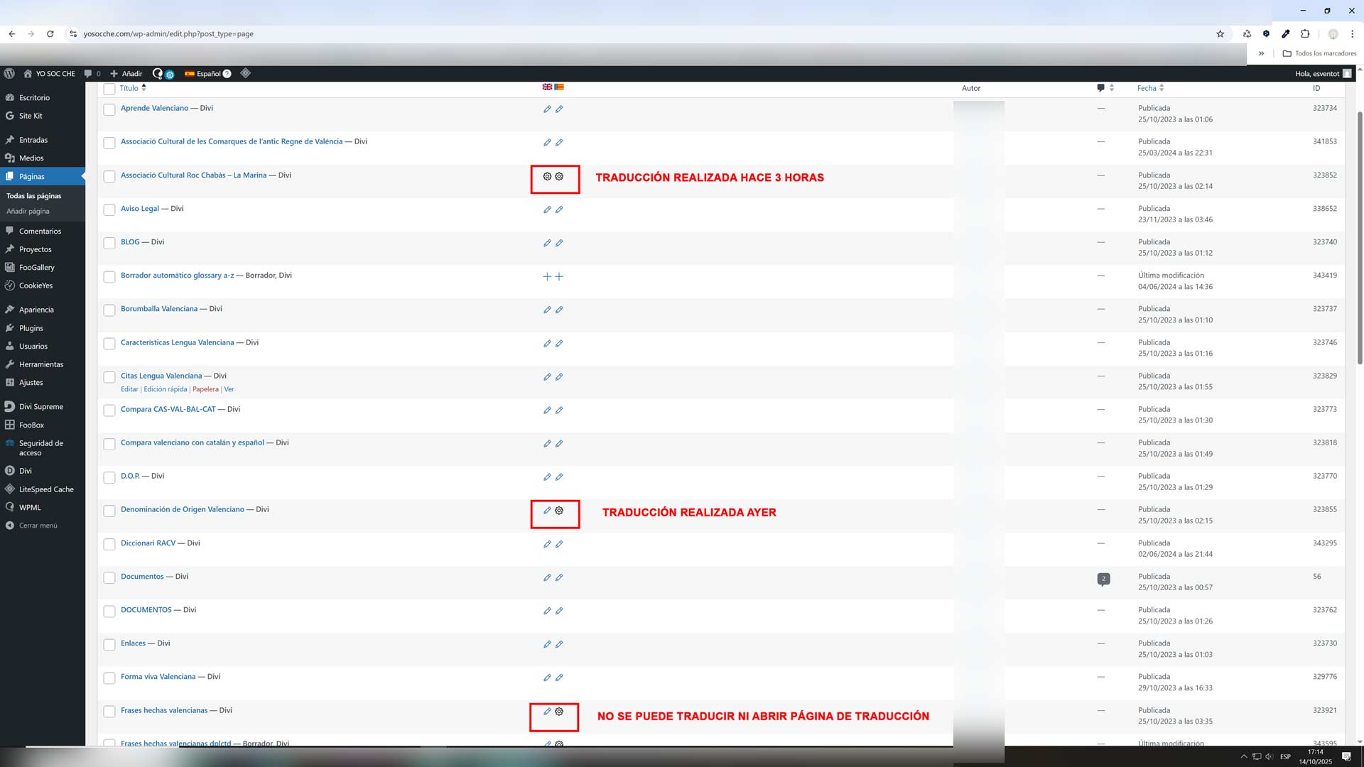

octubre 16, 2025 a las 7:04 pm #17492201
esferic-better-thingsS
Hola Otto.
No has puesto el pantallazo pero creo que no hace falta que lo vea, me lo imagino ;-).
He traducido el valenciano, incluso lo he hecho en el traductor normal (acceso por "paginas") y se ha actualizado correctamente!! No sabes los días que llevo haciendo exactamente el mismo proceso que has hecho tu y no ha funcionado en ninguna ocasión y ahora si que lo hace. Que has cambiado o que ha cambiado?

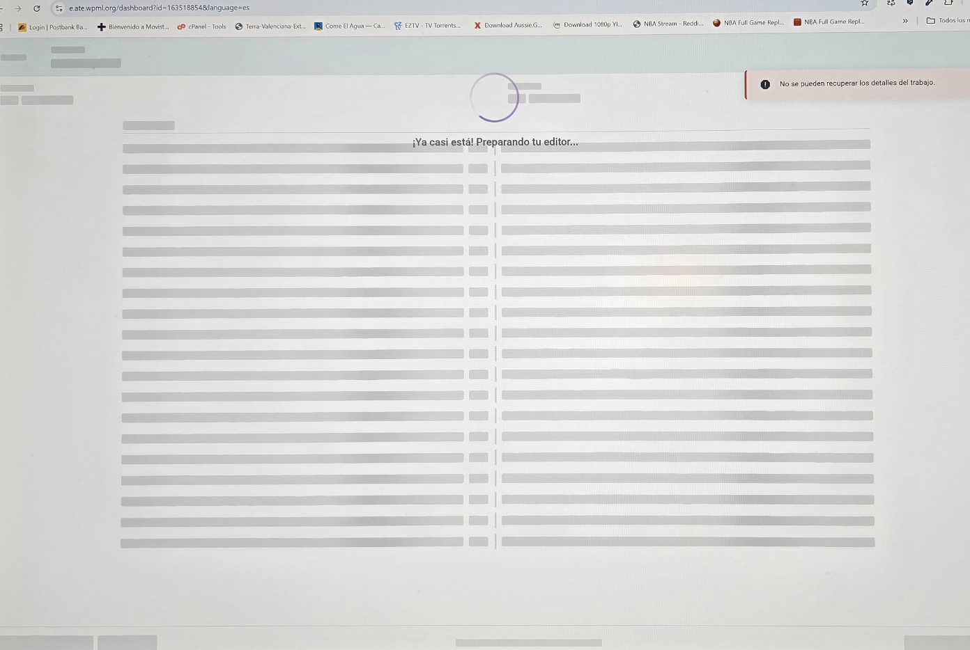

La otra página (frases hechas valencianas) por contrario no funciona y sigue sin abrir el traductor. Llevo más de 10 minutos esperando y me indica lo que te enseño en el pantallazo que te adjunto.

octubre 16, 2025 a las 7:24 pm #17492286
Otto.
Acabo de hacer otra prueba.
He añadido en la página en español "Associació Cultural Roc Chabàs – La Marina" una palabra en el título (Dénia), la he guardado y después he hecho la traducción en inglés y en valenciano. Ahora se ha quedado nuevamente bloqueada y llevo ya 10 minutos esperando que estas traducciones de actualizan. Se queda con la rueda de engranaje nuevamente...
