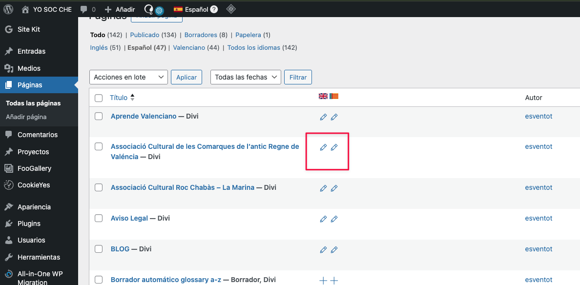

He ingresado al sitio, abierto la traducción con el editor de traducción avanzado y guardado los cambios.
Una vez hecho esto, la tuerca pasó a ser un lápiz, de acuerdo a lo esperado, mira la captura de pantalla que ajunto.
Podrías por favor detallarme los pasos que tendría que seguir para ver el problema.
¡Gracias!
Saludos cordiales,
Otto
