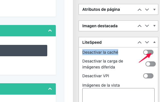

Hola,
Dado que el problema ocurre solo en esta página, te sugiero que desactives LiteSpeed solo para ella.
Para hacerlo, ve a editar la página y en el panel de la derecha tienes la opción para hacerlo. Mira la captura de pantalla que adjunto.
Saludos cordiales,
Otto

octubre 22, 2025 a las 7:25 pm #17509972
esferic-better-thingsS
Otto.
Buena idea. Lo pruebo y te cuento.
Sven
octubre 22, 2025 a las 7:48 pm #17510089
Otto.
Lo he hecho y sigue sin funcionar. Te he hecho otro video para que veas como va en la pagina de producción. La pregunta es, por que el sitio staging ha deshabilitado el caché en wp-config.php y así funciona y si esto lo debería hacer yo también en la página de producción? Como influiría esto en la web en general?
