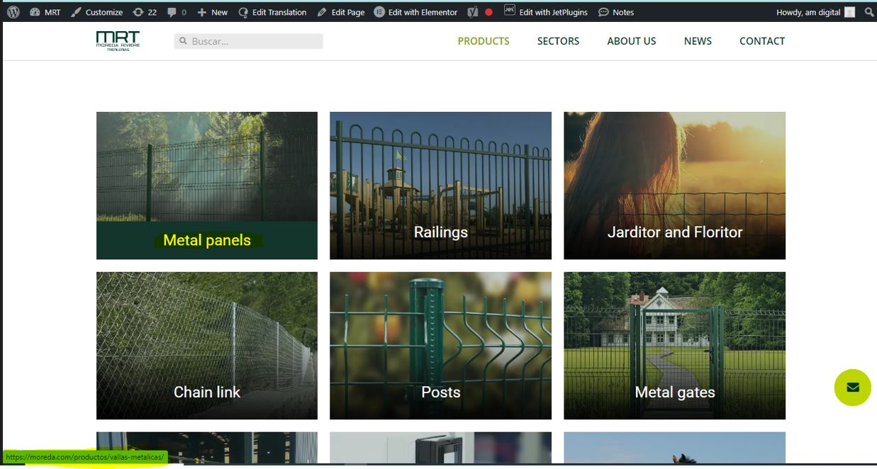

De acuerdo. Por otra parte, tenemos los enlaces de las pastillas, no sabemos desde donde podemos cambiar el enlace para que redirija a la página en el idioma correcto. Por ejemplo: el la captura adjunta lo subrayo en amarillo: al poner el cursor sobre la pastilla "metal panels" se ve el enlace está en español cuando debería de estar en inglés. Debería de ser este: enlace oculto
No hemos encontrado el lugar desde el cual cambiarlo ¿sabrías decirnos por favor, desde donde lo podemos modificar?
