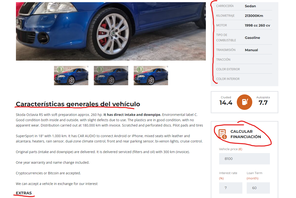

Quiero traducir una pagina (plantilla de elementor) que carga datos dinamicamente de un post_Type.
¿Hay alguna documentación que está siguiendo?: He buscado por el vuestro foro pero no he conseguido solucionarlo.
¿Hay algún ejemplo similar que podamos ver?. Si, rs6cars.com
¿Cuál es el enlace a su sitio? enlace oculto

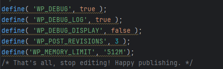

Hola Carlos, gracias por tu pronta respuesta, si, tengo incluida esa constante en 512M, tanto a nivel de código como de servidor. No hay ningun cambio, sigue sin traducirse. Que más puedo hacer?
He probado a borrar la traducción y volvera a crear tanto del editor avanzado como el clasico, y nada.
Gracias!

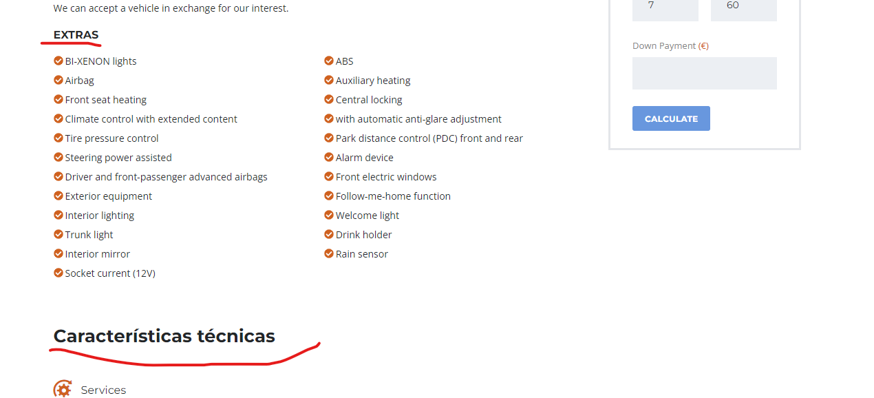

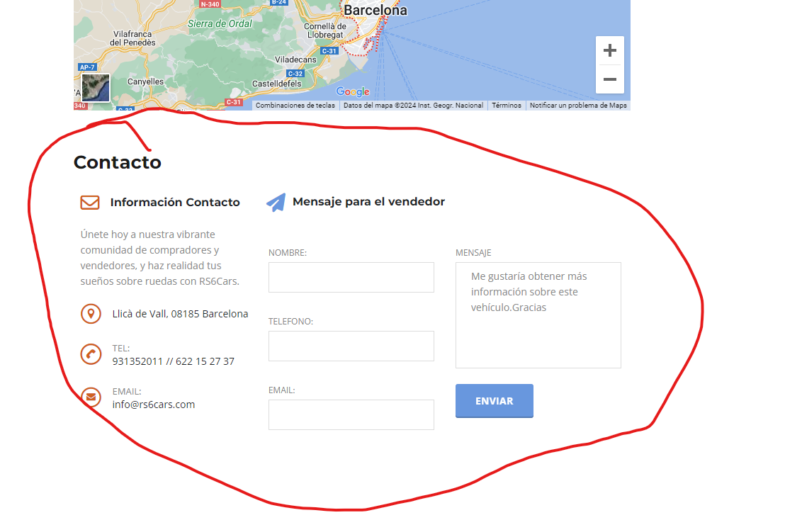

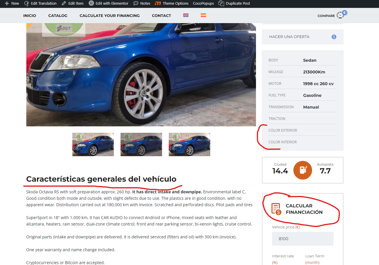

Le adjunto una capturas.
Gracias por su atención.
