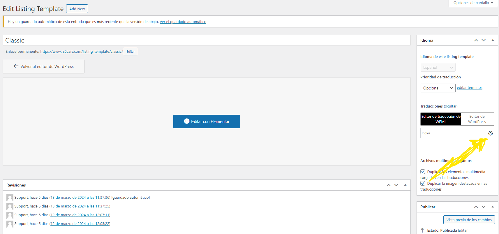

1.- Por favor utilice esta URL para editar la plantilla en el idioma original: enlace oculto y desde ahí podrá traducirla.

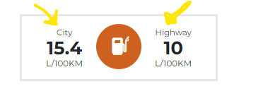

2.- Con respecto a la cadena 'Autopista': Puede decirme cómo está intentando ver la cadena en Ingles? Porque ninguno de los listings está traducido y no sé como ver la cadena sin traducir en el frontend.

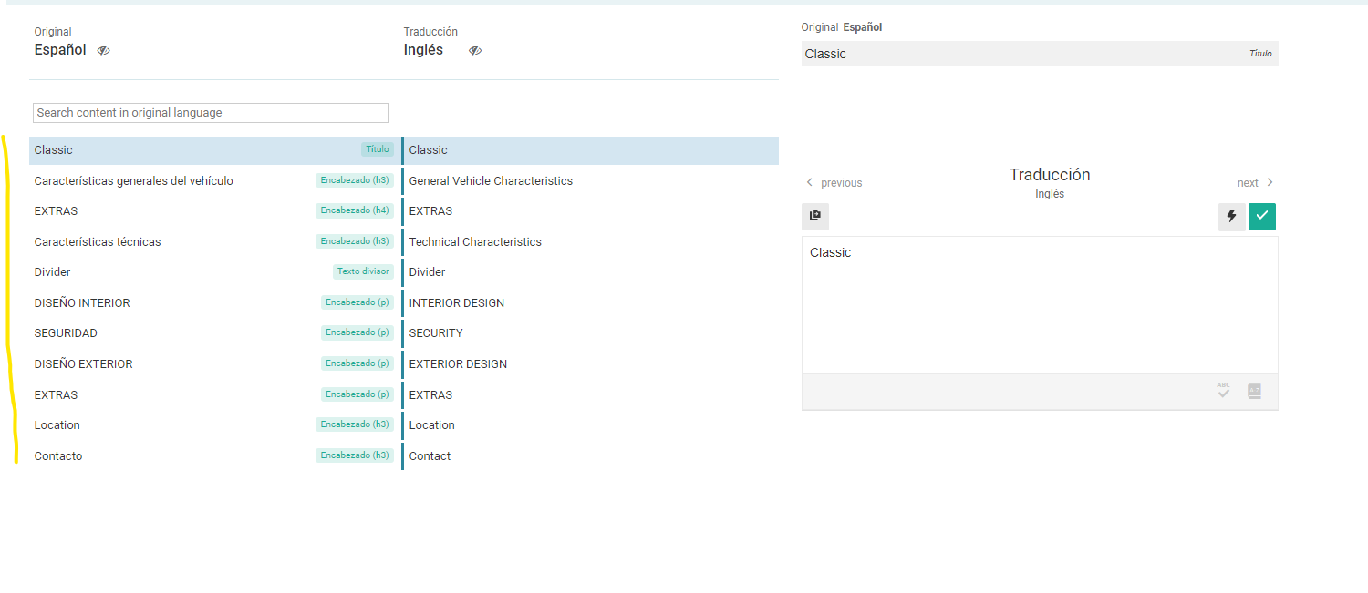

2º La url que me comenta me faltan campos (captura 2) para traducir desde el traductor avanzado (captura 4).
3º Para el string autopista le adjunto captura (captura 3)

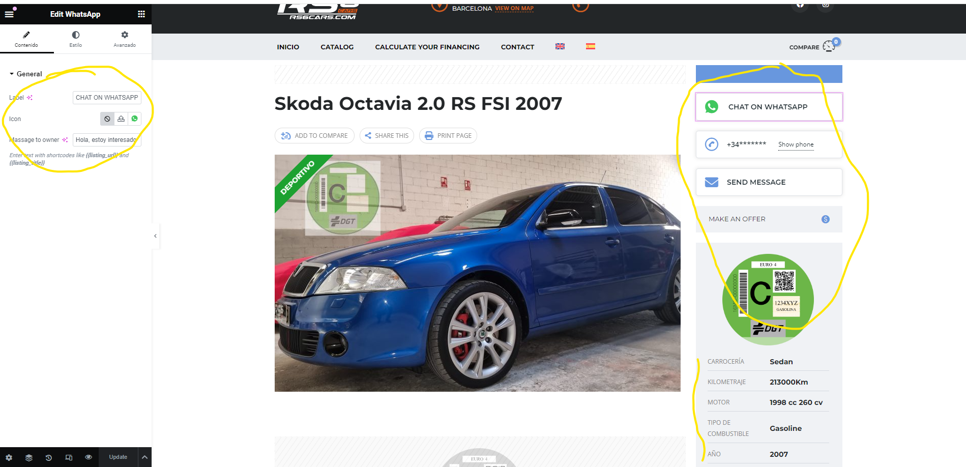

Hola, si, es una de las cosas que le comentaba antes.. si edito la plantilla de elementor desde el traductor avanzado no me salen todos los strings como le mostraba en la captura 2. Por eso le preguntaba desde donde traduzco la plantilla, desde el traductor avanzado? o desde el editor de Elementor? Porque esto también lo hice al principio, de las dos formas y habian textos que no cambiaban, textos como por ejemplo los de la captura 4.

Le recomiendo traducir la plantilla de manera manual, es decir, utilizando Elementor.
 arantG
Lo acabo de hacer pero no funciona, le adjunto una captura donde se ve la traducción en el panel de Elementor y la url donde ver el resultado.

Aquí: enlace oculto he añadido el prefijo EN a todas las cadenas que faltan por traducir desde la interfaz de Elementor. Puede ver las cadenas aquí: enlace oculto
Solamente faltan cadenas que parecen venir de elementos personalizados. Puede decirme donde editar la cadena 'Ciudad' o 'Autopista' en Español?

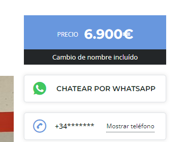

Genial, pero no entiendo el porque, inicialmente cree las traducciones desde ahi también pero el texto no cambiaba.. de ahi que me pusiera en contacto con vosotros. Solo una cosa, sabe porque no aparece el modulo de Chatear por Wattsapp en ingles?

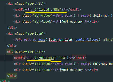

Autopista y ciudad estan en : wp-content/plugins/motors-elementor-widgets/templates/widgets/single-listing/car-mpg.php

No estoy seguro de por qué no aparece el elemento de Whatsapp en Ingles. Le recomiendo que lo vuelva a agregar a la plantilla y/o contacte con los autores para que investiguen cual puede ser el problema para este elemento.
