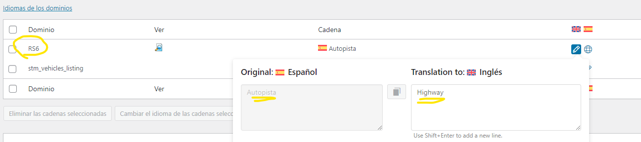

Buenos dias Carlos, siento seguir con el mismo tema pero es que esta vez no se que pasa pero estoy teniendo muchos problemas para traducir.
Tengo registrados un par de strings con el dominio RS6 en el traductor de cadenas, los he traducido pero no se muestra correctamente en el frontend.

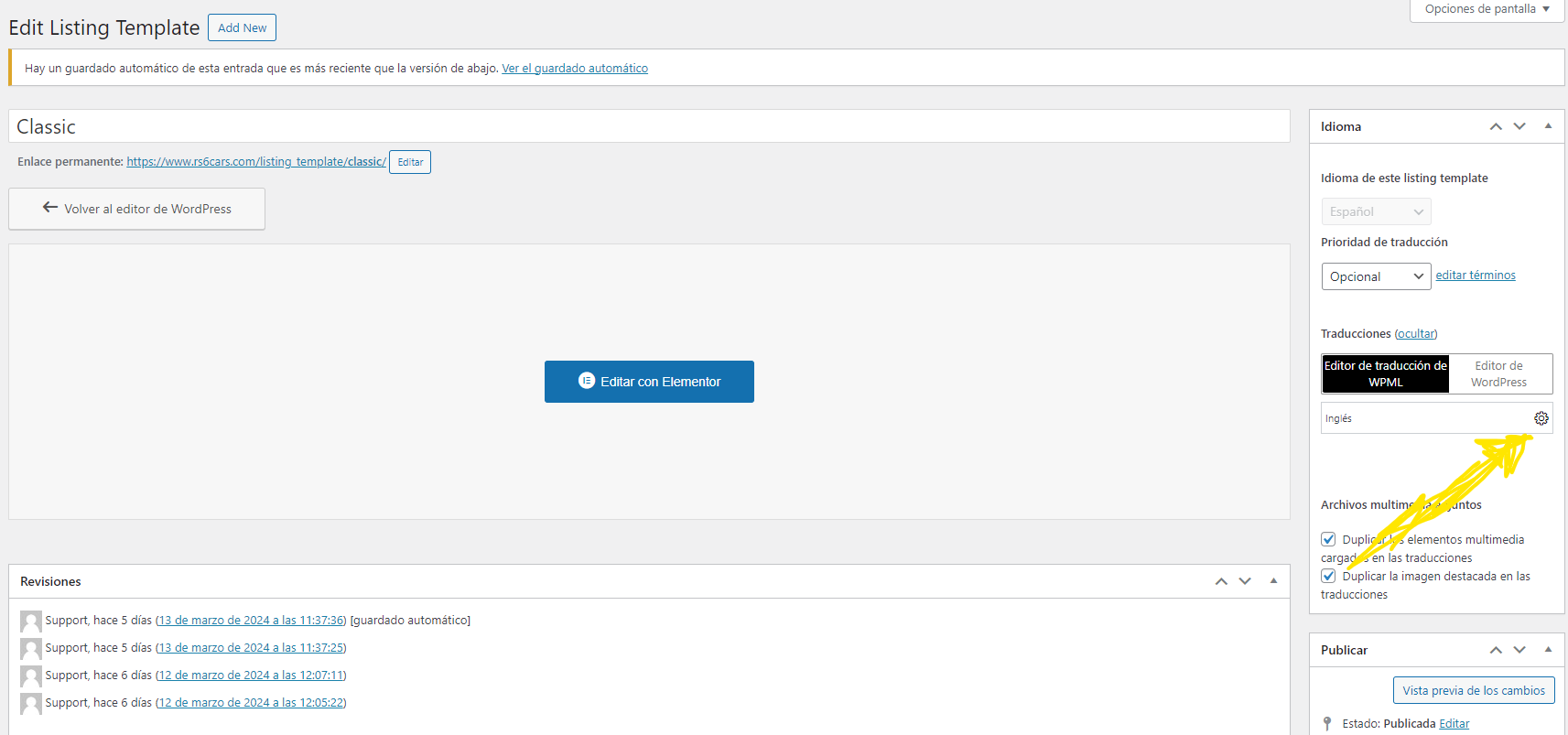

Por otra parte no comprendo muy bien la url que me adjunta para traducir la plantilla de Elementor, cada vez que intento entrar ahi se cierra la sesión y me lleva a la pantalla de login.

1.- Por favor utilice esta URL para editar la plantilla en el idioma original: enlace oculto y desde ahí podrá traducirla.
2.- Con respecto a la cadena 'Autopista': Puede decirme cómo está intentando ver la cadena en Ingles? Porque ninguno de los listings está traducido y no sé como ver la cadena sin traducir en el frontend.

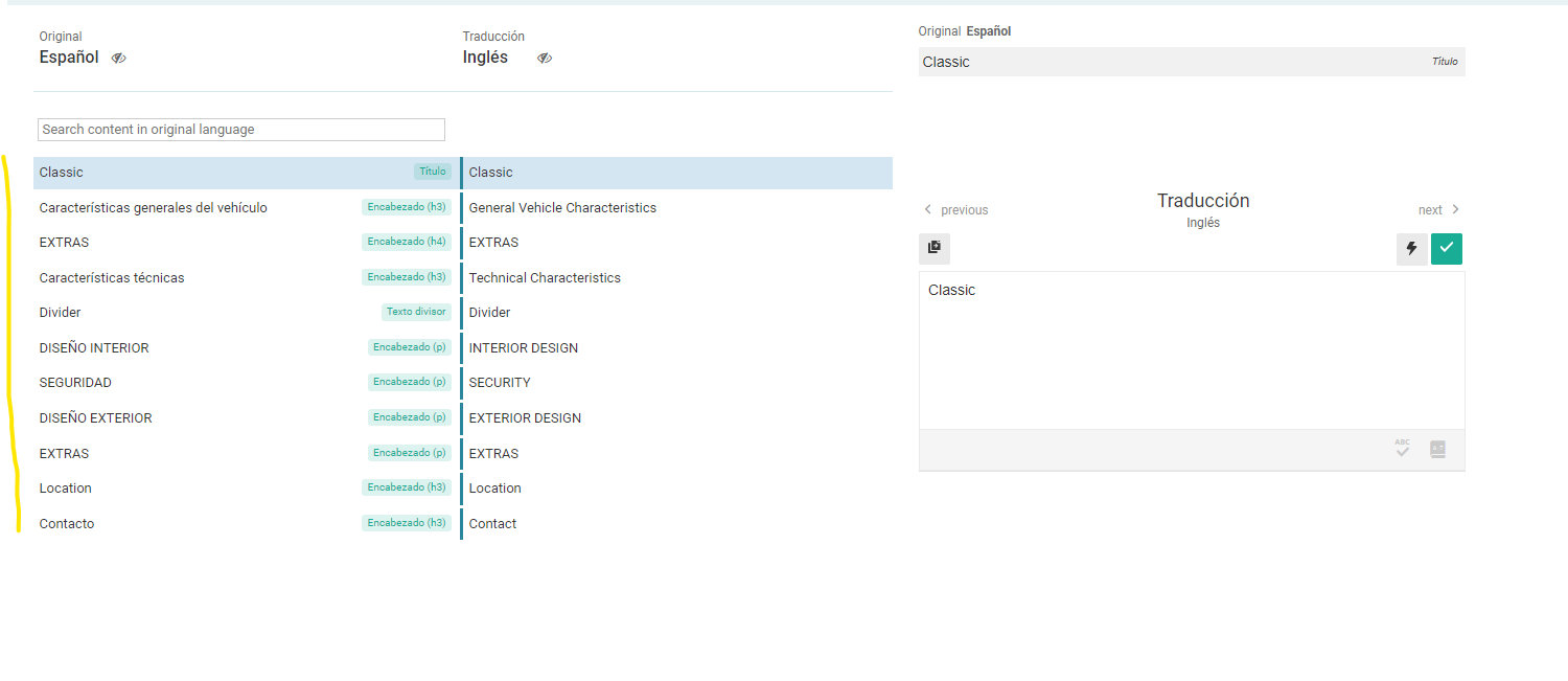

1º Ya no se cual es la mejor forma de traducir el contenido del post, si con el traductor automatico o el otro. Porque he borrado entradas en ingles para empezar nuevamente y al traducirlo desde el traductor avanzado, ya no me aparece la opcion de cambiar al Inglés desde la url (por ejemplo) enlace oculto
2º La url que me comenta me faltan campos (captura 2) para traducir desde el traductor avanzado (captura 4).

2.- Para traducir estas cadenas debe traducir la plantilla de Elementor desde este enlace: enlace oculto

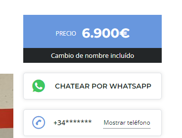

Hola, si, es una de las cosas que le comentaba antes.. si edito la plantilla de elementor desde el traductor avanzado no me salen todos los strings como le mostraba en la captura 2. Por eso le preguntaba desde donde traduzco la plantilla, desde el traductor avanzado? o desde el editor de Elementor? Porque esto también lo hice al principio, de las dos formas y habian textos que no cambiaban, textos como por ejemplo los de la captura 4.

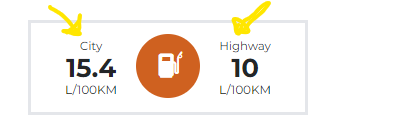

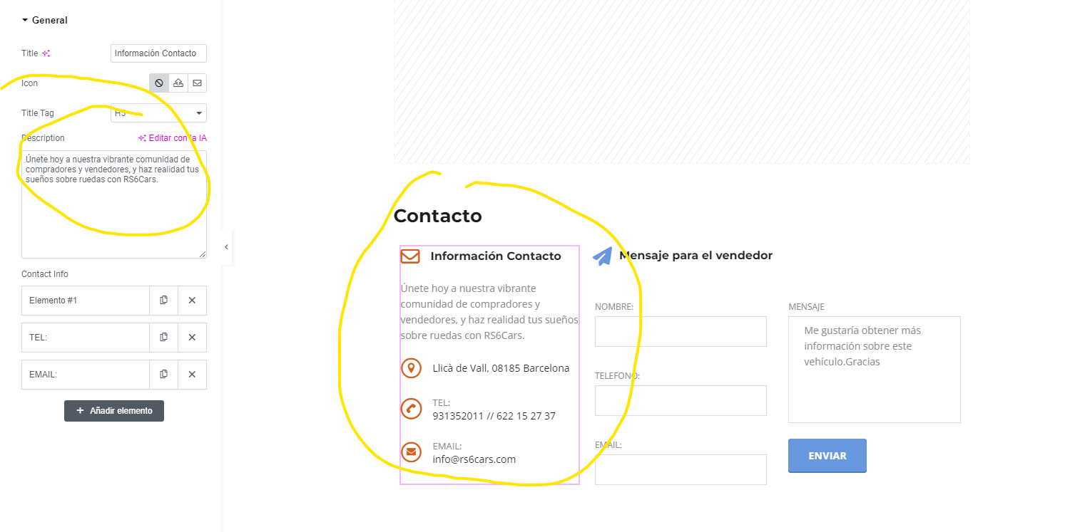

Lo acabo de hacer pero no funciona, le adjunto una captura donde se ve la traducción en el panel de Elementor y la url donde ver el resultado.
FRONT:
enlace oculto
Url de elementor:
enlace oculto
No entiendo que pasa.
marzo 19, 2024 a las 10:02 am #15425278
Carlos Rojas
Hola,
Aquí: enlace oculto he añadido el prefijo EN a todas las cadenas que faltan por traducir desde la interfaz de Elementor. Puede ver las cadenas aquí: enlace oculto

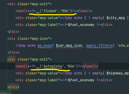

Solamente faltan cadenas que parecen venir de elementos personalizados. Puede decirme donde editar la cadena 'Ciudad' o 'Autopista' en Español?

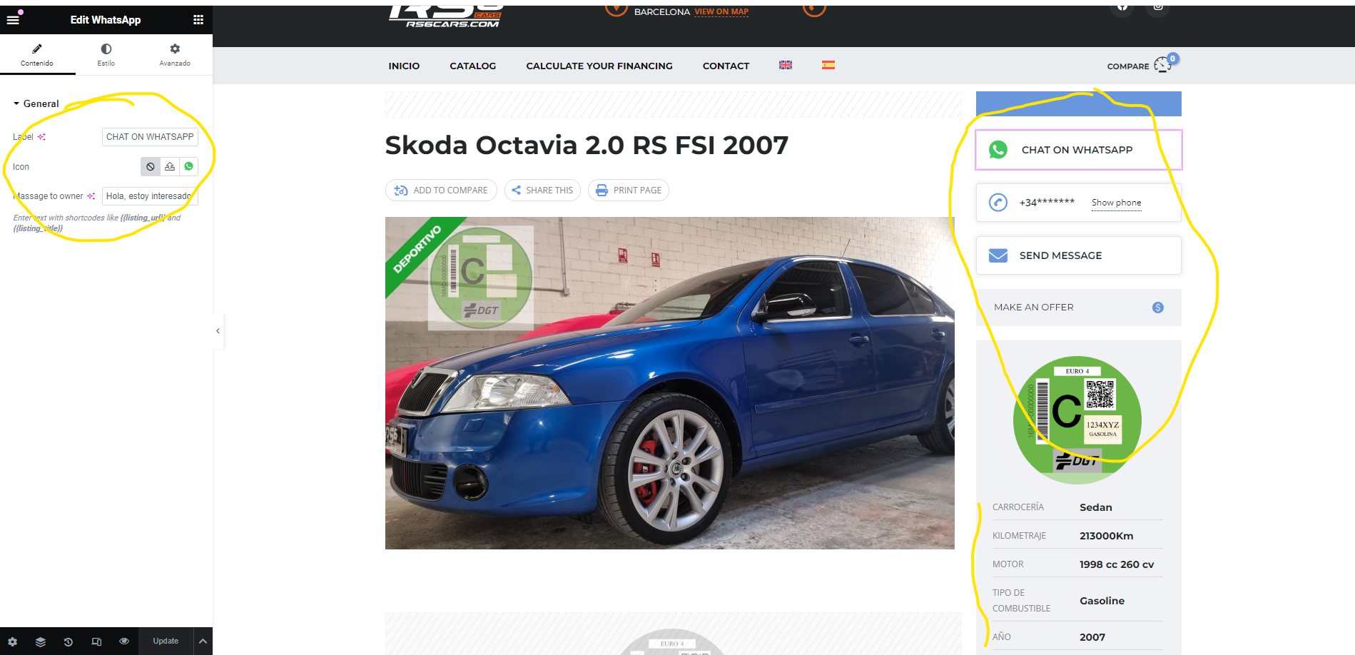

marzo 19, 2024 a las 11:29 am #15425919
arantG
Buenos días Carlos,
Genial, pero no entiendo el porque, inicialmente cree las traducciones desde ahi también pero el texto no cambiaba.. de ahi que me pusiera en contacto con vosotros. Solo una cosa, sabe porque no aparece el modulo de Chatear por Wattsapp en ingles?
Autopista y ciudad estan en : wp-content/plugins/motors-elementor-widgets/templates/widgets/single-listing/car-mpg.php
Muchas gracias por la ayuda Carlos.

marzo 20, 2024 a las 10:30 am #15430393
Carlos Rojas
Hola,
No estoy seguro de por qué no aparece el elemento de Whatsapp en Ingles. Le recomiendo que lo vuelva a agregar a la plantilla y/o contacte con los autores para que investiguen cual puede ser el problema para este elemento.
