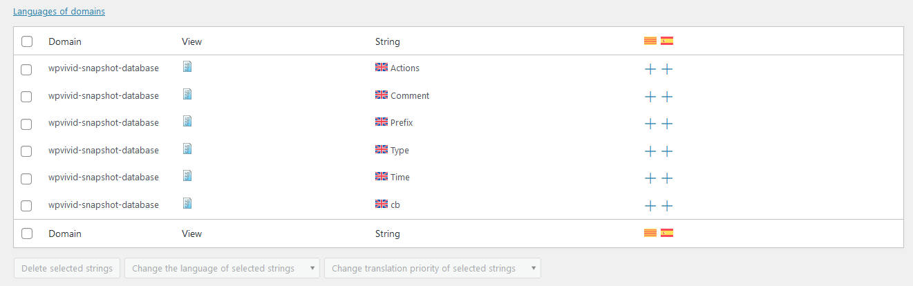

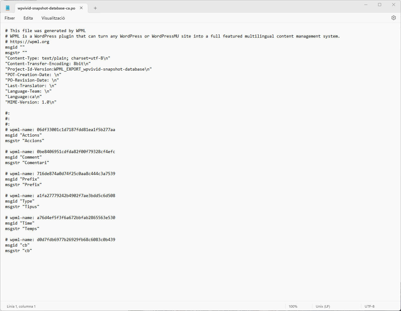

Estoy implementando WPML a mi estructura básica de página web, y por ello intento incorporar las traducciones mediante los archivos .po que se pueden exportar, de modo que los descargo utilizando la interfaz que tienen para ello, incorporo los textos traducidos, y al cargar el nuevo fichero, las traducciones no se incorporan al listado de textos traducidos.
En resumen, parece que no funciona.

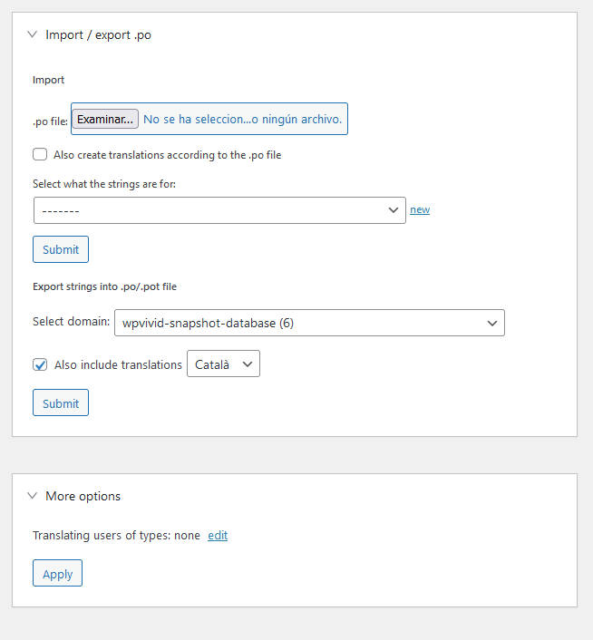

A ver... Como se puede comprobar en la captura del recuadro de exportación e importación, el sistema no permite seleccionar el idioma de los ficheros de importación, el problema tiene que ser otro.
Quedo a la espera,
Gracias por la ayuda 🙂
