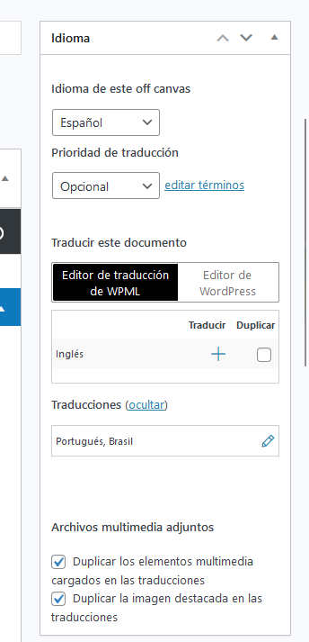

alexA-41
Buenas, hasta ahora he podido traducir bien toda mi pagina pero he tenido un problema y es que el OffCanvas que tengo de Avada no se traduce. Adjunto como lo tengo traducido y si es la manera correcta.
Como puedo traducirlo?

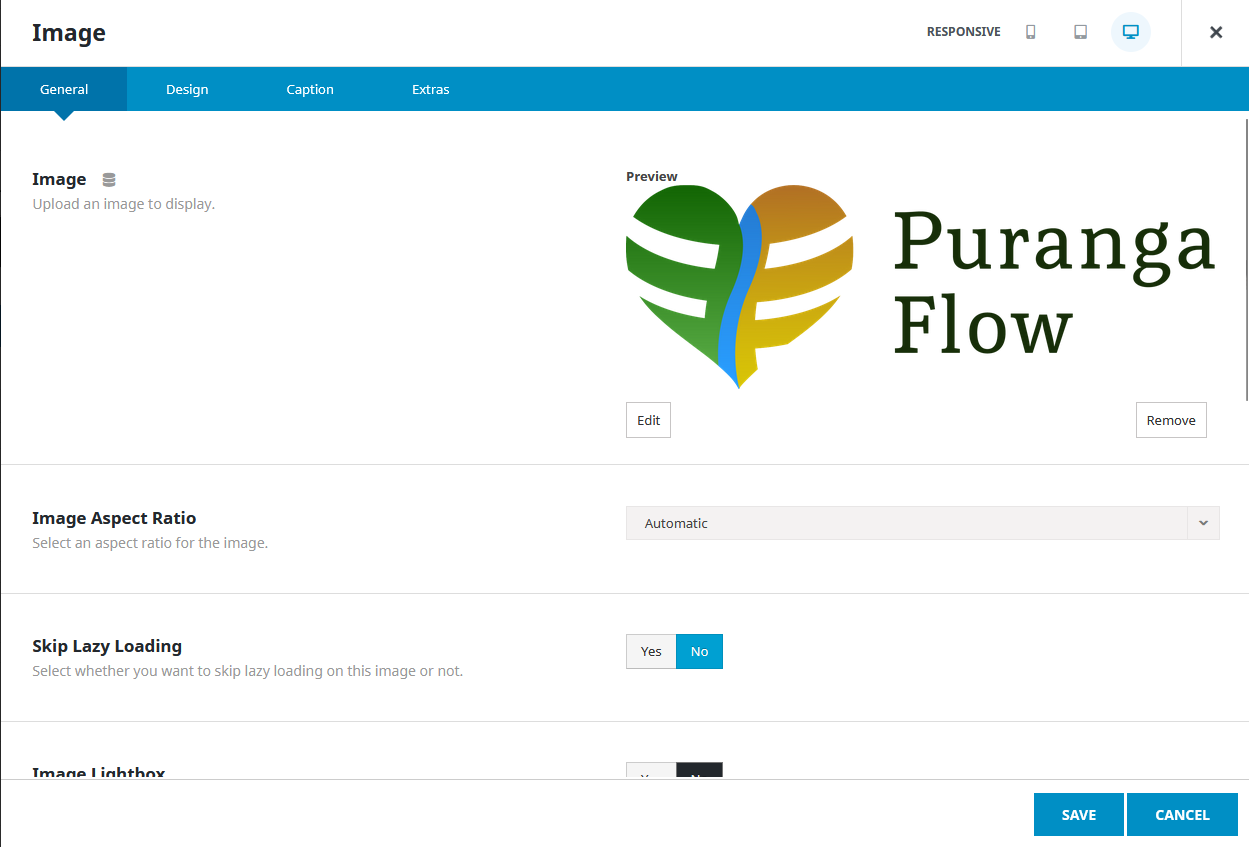

alexA-41
Vas al Menu Avada, Off canvas, Editar el Off Canvas y luego añades un elemento, seguidamente añades el elemento imagen y lo configuras con un widh de 250px

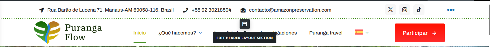

Esos son los pasos para editar el Off Canvas, pero lo que necesito saber es cómo añade el icono de los tres puntos en el Top Header del sitio para que cuando se haga click aparezca el Off Canvas.
Por ejemplo: Si desea añadi un nuevo icono en una posición diferente, por ejemplo a la izquierda del header y que cuando se haga click aparezca el Off Canvas, como lo hace?
febrero 20, 2024 a las 10:40 am #15321848

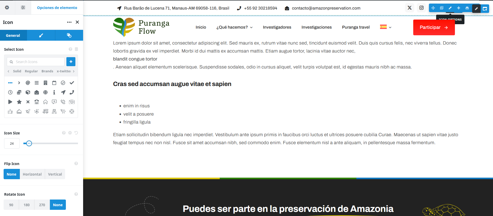

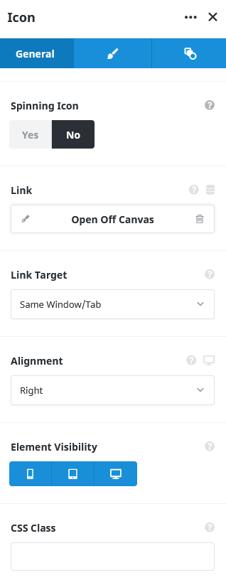

alexA-41
Buenas,
Tienes que ir a la pagina principal y darle a edit live, seguidamente darle al boton negro que pone edit layout, y luego para añadir el icono es un elemento de avada que se llama Icon ahi adjudicas el icono. Y bajando las opciones hay un apartado que pone link, selecionas el Off Canvas que quieras.
