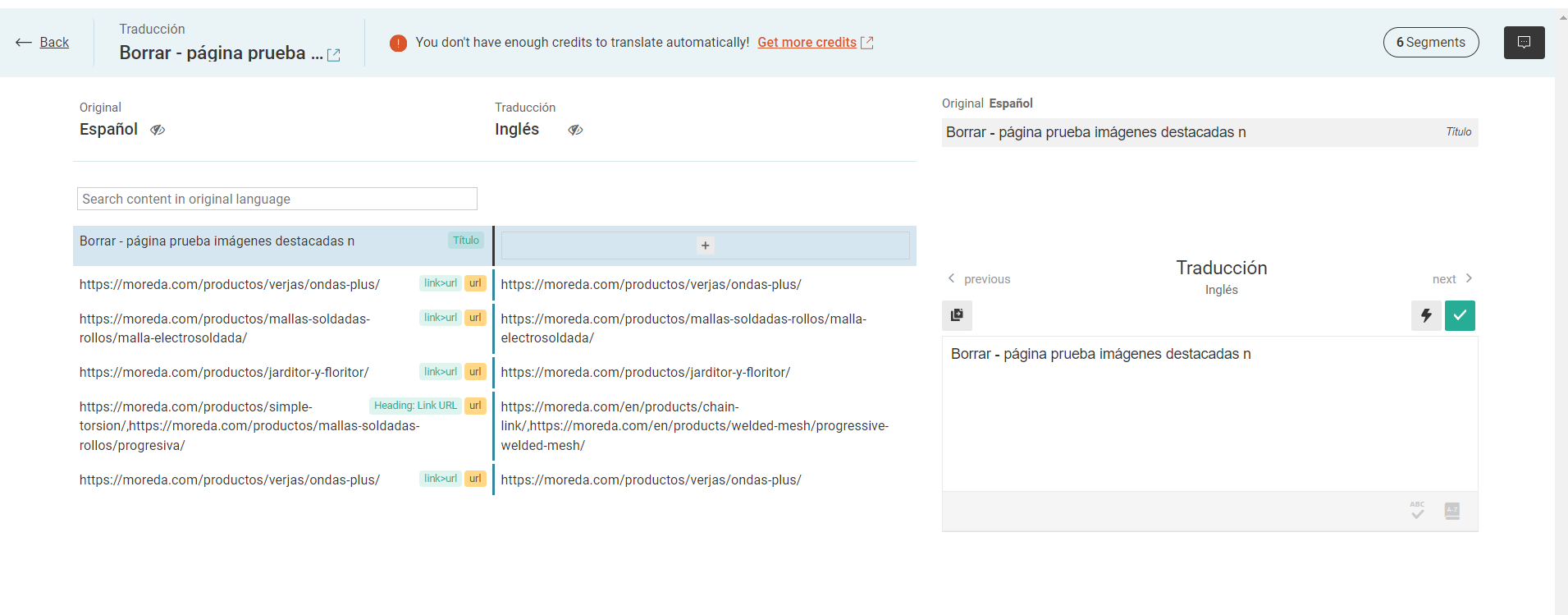

No nos funciona del todo bien... Ya hemos implementado el código que es el siguiente:
<wpml-config>
<elementor-widgets>
<widget name="theme-post-featured-image">
<fields>
<field>link>url</field>
</fields>
</widget>
</elementor-widgets>
</wpml-config>
En la página de prueba sobre la que hemos estado trabajando los links no se traducen automaticamente como lo hacían el widget de imagen que comentamos con anterioridad. Hay que editar la traducción desde el editor de traducción.
Por otro lado, en el resto de páginas que está el widget de "imagen destacada" no simpre aparecen los enlaces para traducir en el editor de traducción. ¿Qué podemos hacer para solventarlo y que los links del widget "imagen destacada" se traduzcan automaticamente tal como hacen los links de "imagen"?

marzo 8, 2024 a las 2:55 pm #15389916
Paola Mendiburu
Hola!
Lo debes traducir de esta manera:
https://wpml.org/announcements/2020/02/translating-links-with-advanced-translation-editor/
marzo 14, 2024 en 5:04 pm #15411603
karineV-4
Buenas tardes, resolvimos el problema siguiendo tus indicaciones. Tengo que decir que al carecer de entorno de test, instalamos el programa en el wordpress de producción y nos generó muchos problemas pero pudimos conseguir el código que necesitabamos y luego restauramos una versión del día anterior a la instalación.
