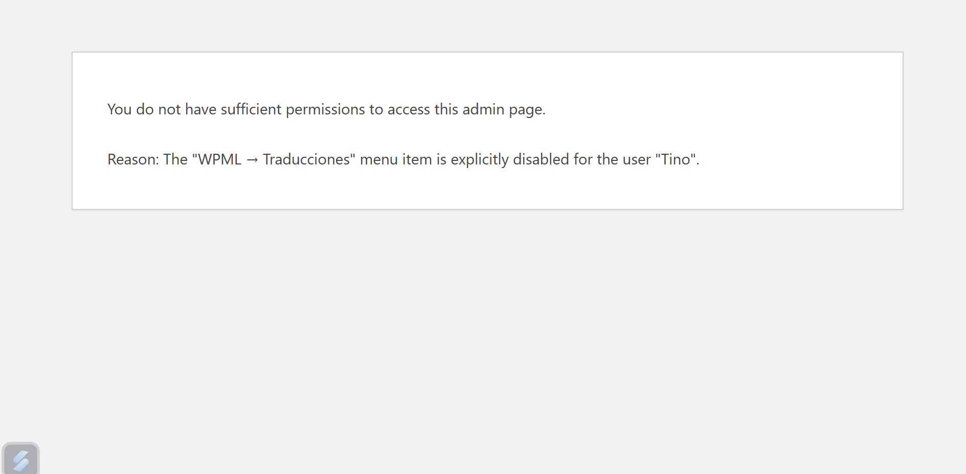

Antecedentes del problema:
Mi cliente tiene el perfil de 'Gestor de la Tienda' y no puede traducir los eventos en la página usando WPML. He grabado el problema para mayor claridad: enlace oculto
Síntomas:
Recibo un mensaje que indica que la opción de traducir está desactivada para ese usuario, aunque en realidad está activada.
Preguntas:
¿Por qué el rol de 'Gestor de la Tienda' no puede traducir eventos aunque la opción está activada?

Ya probé cambiar al Editor de Traducción Avanzado y el problema persiste. También verifiqué si podía traducir otros tipos de entradas como productos, posts y páginas, y el problema continúa. Además, confirmé que puedo crear y editar eventos sin inconvenientes, pero la dificultad en la traducción sigue presente.
¿Podrías indicarme algún otro paso a seguir?
