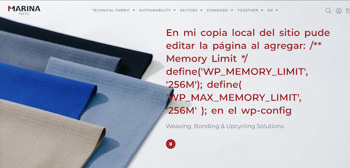

He instalado el sitio en mi entorno de desarrollo local y pude replicar el problema.
Y se solucionó cuando agregué esto en el wp-config:
/** Memory Limit */
define('WP_MEMORY_LIMIT', '512M');
define( 'WP_MAX_MEMORY_LIMIT', '1024M' );
Mira la captura de pantalla que adjunto.
Asegúrate por favor de que el hosting no limita estas configuraciones y que la memoria real del servidor es suficiente.
Saludos cordiales,
Otto
