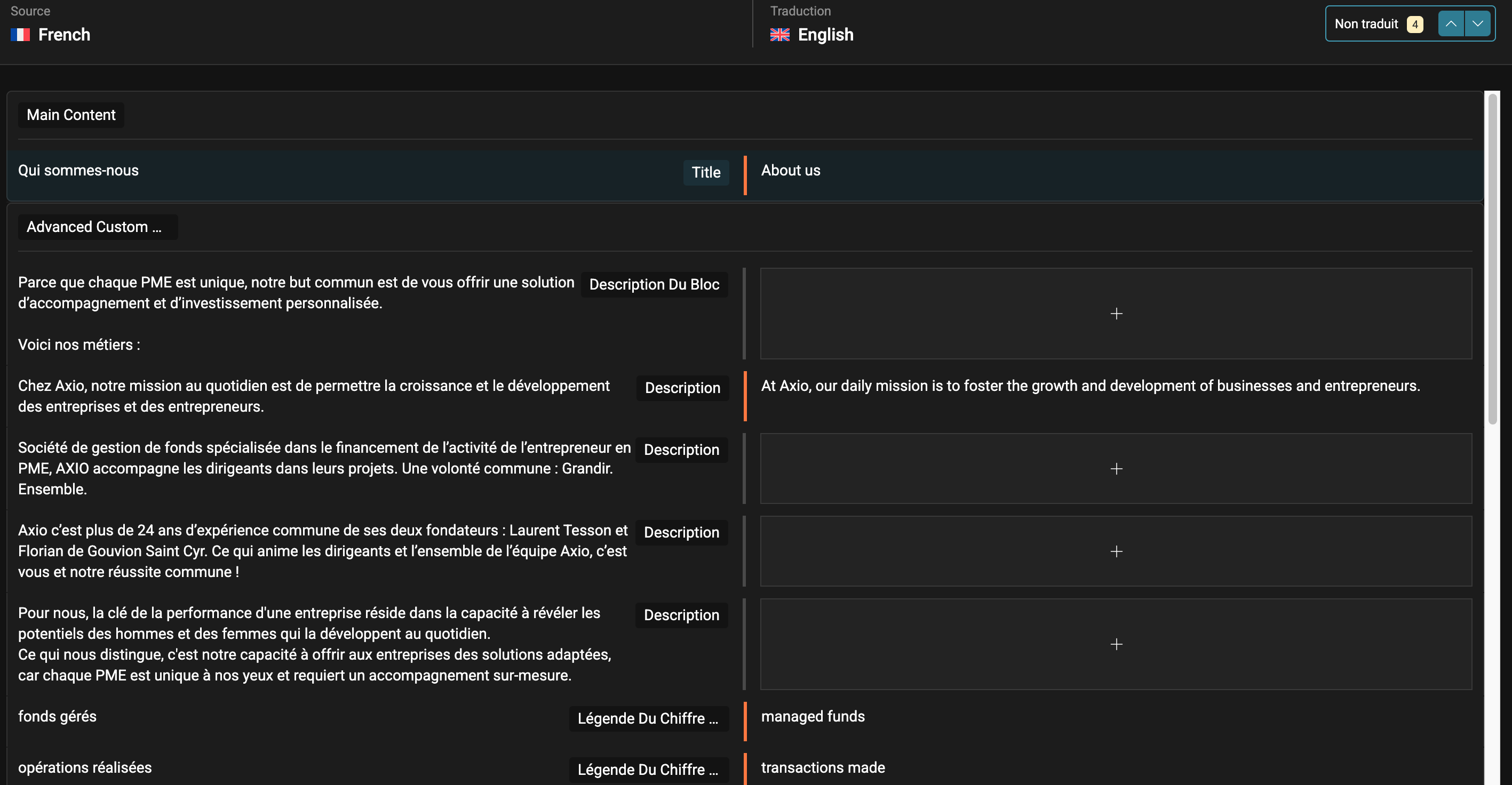

J'ai donc essayé d'exporter le xliff de la page en question. Je re-renseigne les traductions des champs et sauvegarde le xliff. Je l'importe et là, j'ai bien la notification comme quoi l'import s'est bien déroulé. Néanmoins, je ne vois pas de trace de la page traduite en anglais.
Quand je clique sur le petit crayon de traduction correspondant à la page a propos sur la liste des page, cela m'ouvre les correspondance de traduction de la page et là, je constate que les champs qui posait problèmes dans mes messages précédent sont encore à blanc (cf capture d'écran)

Je vois ce qui pourrait être le problème ici, lorsque vous traduisez le contenu d'une page en utilisant un éditeur XLIFF externe, vous ne serez pas en mesure d'ouvrir cette traduction avec l'éditeur de traduction avancé.
Pourriez-vous aller dans WPML > Paramètres et sélectionner l'ancien éditeur (éditeur classique) puis ouvrir la nouvelle traduction importée avec cet éditeur.
Cet éditeur est plus adapté à ce type de traduction.
