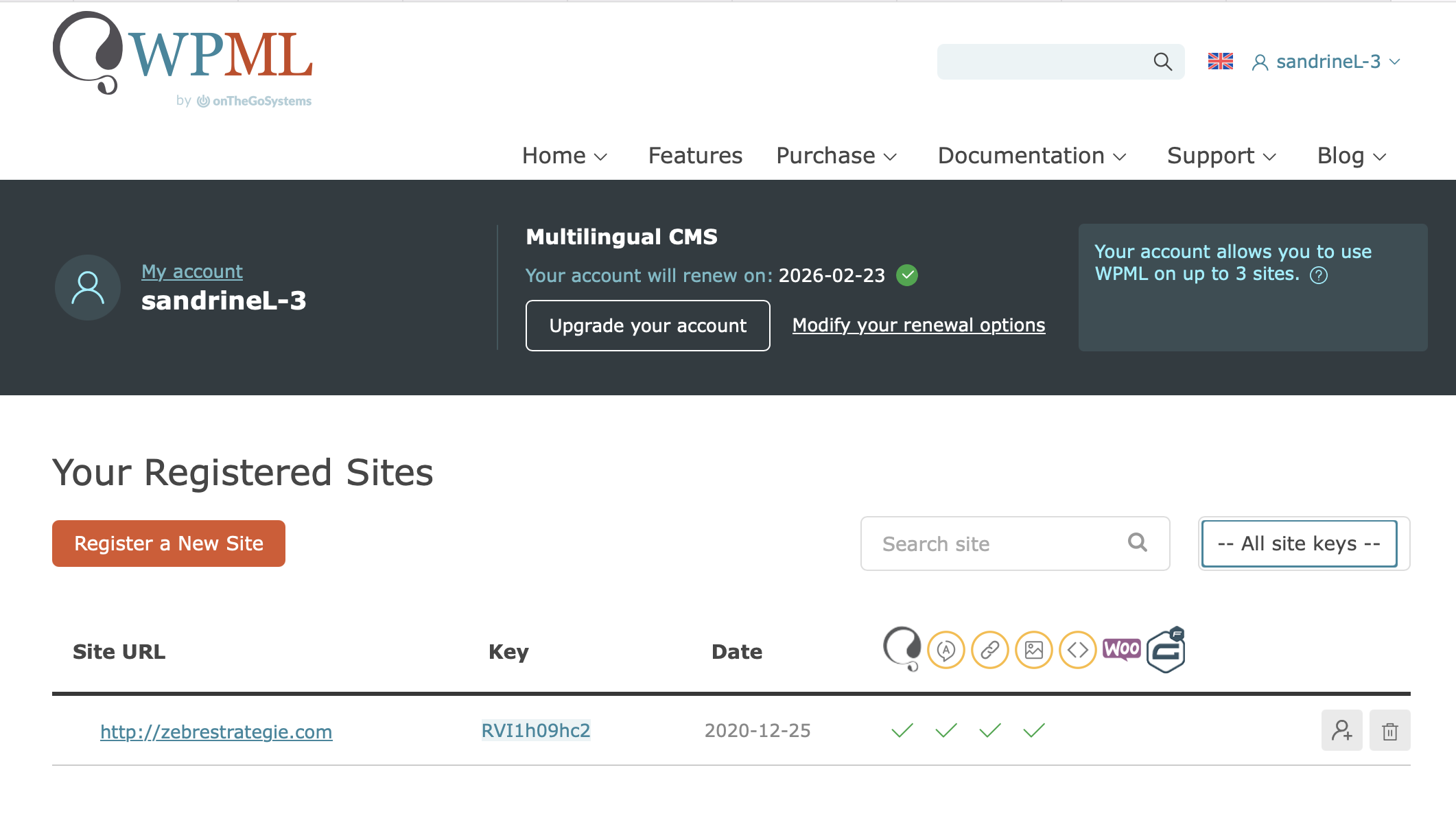

Avant de faire des bêtises, vous me dites d'aller ici de supprimer carrément le site ou juste la clé (cf pj). Si c'est seulement la clé, je ne sais pas comment faire ...
Cordialement
Sandrine
juin 16, 2025 à 1:55 pm #17139322
Ilyes
Bonjour,
Vous avez raison, il faut supprimer la clé ici : lien caché
Cette clé n'a pas été mise à jour depuis 2020, donc beaucoup de changements ont pu provoquer la déconnexion de cette clé (migration, mises à jour du serveur et du firewall....)
Une fois que c'est fait, confirmez et dites-moi si cela vous a aidé,
Si ce n'est pas le cas, je m'occuperai du reste pour vous,
J'ai juste besoin que cette partie soit faite par vous car vous devez le faire à partir de votre profil.
