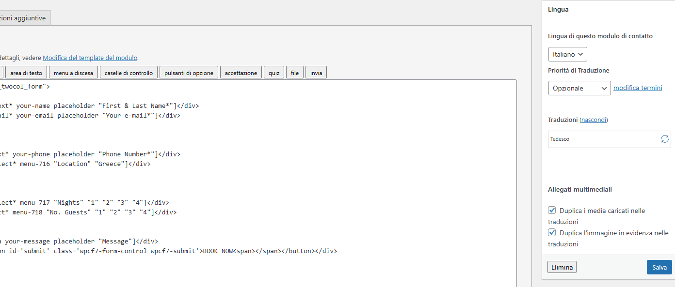

I'm unable to translate contact form labels and buttons because following your guide here https://wpml.org/documentation/related-projects/using-contact-form-7-with-wpml/ I was looking for a box where I could translate my contact form labels bu they this box is not showing.
Sintomi:
I cant see contact form 7 box in translation managament even though I've installed and activated contact form 7 multilingual
Domande:
How can i translate contact form 7 lables and button if it's not showing in translation management?

I've tried, it doesn't solve the issue.
I've changed all form and even tried to create a new one.
Still seeing the same things as my previous screenshot.
Might be something else?

Ho trovato il pulsante "imposta le informazioni sulla lingua" e cliccato. (non c'è "inserisci le informazioni sulla lingua")
Non funziona ancora. Non vedo proprio la il box per modificare contact form 7 nella Gestione delle traduzioni

I Contact Form sono impostati come "Non traducibili" in WPML > Impostazioni > Traduzione dei tipi di contenuto

Ho impostato su traducibili e non funziona lo stesso

C'è un file nella cartella del tema chiamatp wpml-config.xml con questo codice all'interno:
<wpml-config>
<custom-types>
<custom-type translate="0">wpcf7_contact_form</custom-type>
<custom-type translate="0">sidebar</custom-type>
</custom-types>
</wpml-config>
Ho cancellato tutto il file e lo stesso non funziona.
