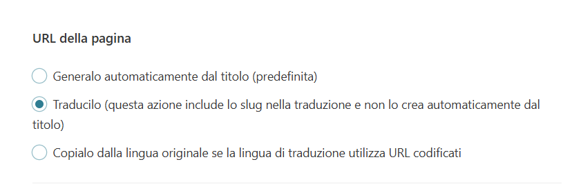

Per caso hai modificato l'impostazione in WPML > Impostazioni > Opzioni documenti tradotti > URL della pagina? Dalle impostazioni di debug vedo che è impostato come tradotto e quindi è corretto che rimanga visibile.

Buonasera, l'impostazione (in allegato) è in modalità "Traducilo".
Non è mai stata toccata quell'impostazione.

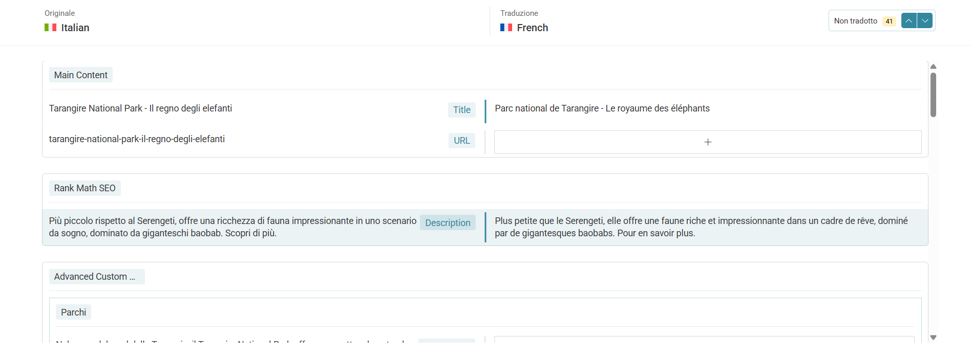

Ora provando a cercare una pagina in particolare, ho notato che succede su questa pagina link nascosto cliccando sulla matita in corrispondenza della lingua francese (in allegato).
In questo particolare URL ci sono contenuti in ITA che devono essere ancora tradotti, però l'URL ITA non è stato modificato

L'impostazione di default di WPML è "genera dal titolo" quindi perlomeno dev'essere stato cambiato in traduci ad un certo punto.

Non c'è un'impostazione corretta, se ci fosse un'impostazione scorretta non daremmo la possibilità di sceglierla...
Se l'opzione selezionata è "genera dal titolo" il campo URL nell'editor di traduzione non si vede mai perché viene creato dopo aver tradotto il titolo. Se viene cambiata la traduzione del titolo lo slug non viene modificato, resta il primo creato e continua a non essere visibile nell'editor. A quel punto per modificarlo va cambiata l'impostazione su "traduci" e appare nell'editor.
Se l'opzione selezionata è "traduci", il campo URL appare sempre nell'editor.

Il problema non resta nel fatto che non vediamo il campo URL. Lo vediamo correttamente in quanto è in impostazione "Traduci".
Il problema principale è il fatto che, come da screen qualche messaggio sopra (la traduzione in francese di esempio), in alcune pagine/contenuti già tradotti, se andiamo a cliccare sulla "matita" per modificare la traduzione, vediamo il campo URL, precedentemente settato, vuoto.
Sembra che non rimanga la traduzione del campo URL.

Sono andata a controllare tutte le istanze di traduzione della pagina Contatti, e la prima volta che è stata tradotta il campo URL non c'era. Questo significa che l'opzione WPML > Impostazioni > Opzioni documenti tradotti > URL della pagina era impostata su "genera dal titolo" dal momento che come ti dicevo questa è l'impostazione di default.
Ad un certo punto poi l'impostazione è stata cambiata in "traduci".
Modificando la pagina, l'editor di traduzione mostra quindi il campo URL, ed è corretto che sia vuoto (questo perché prima quel campo nell'editor non esisteva, quindi non lo può prendere dalla memoria di traduzione).

Si tratta di un "Parco" proveniente con post type creato con ACF.
Come vedi, nel primo parco in cui vado a provare la traduzione, puoi notare che l'URL viene mantenuto.
Mentre nel secondo parco, il Tarangire, quando vado nell'editor spagnolo, c'è il campo slug mancante. Precedentemente il campo URL era stato compilato, difatti comunque la pagina in spagnolo esiste.

L'URL è vuoto perché quando la pagina è stata tradotta la prima volta, l'opzione per gli slug era già impostata su traduci.
In quel caso, il campo URL appare vuoto ma lo slug è tradotto, infatti la traduzione risulta completa al 100%
In sostanza, l'opzione "traduci" ha effetto solo se si va a tradurre lo slug manualmente. Quindi è corretto che lo vediate vuoto.
