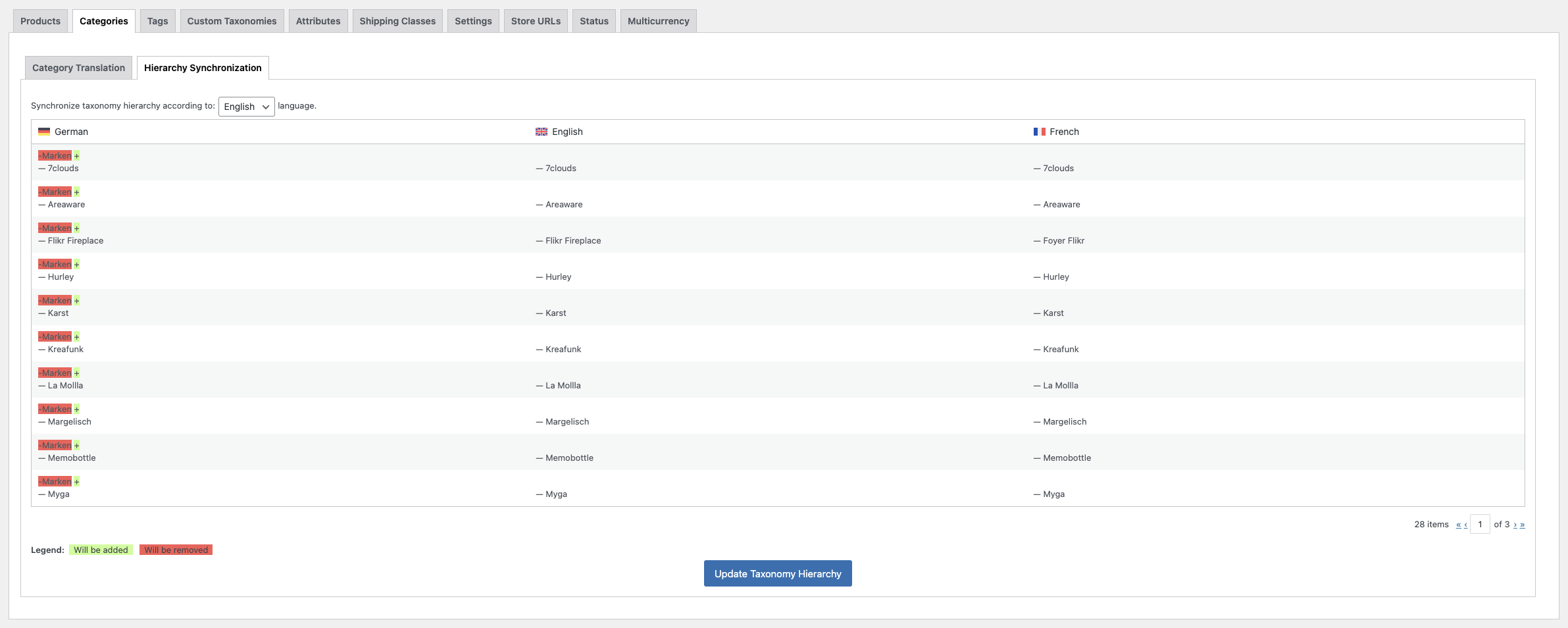

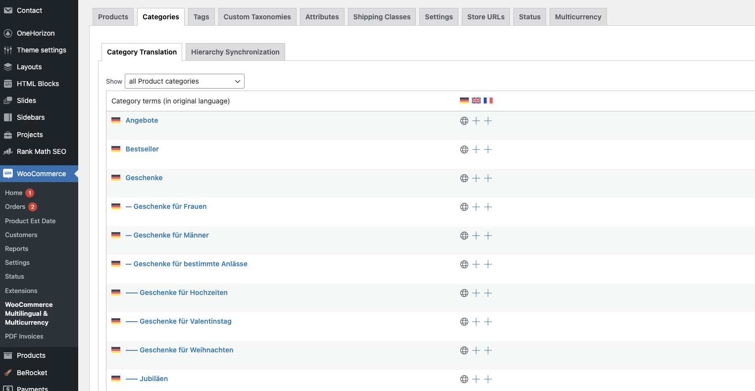

April 3, 2024 um 12:07 am #15475464
neoA
Hallo Andreas,
vielen Dank für deine schnelle Rückmeldung.
Wäre es am besten, wenn ich alle Kategorien in den anderen Sprachen lösche und dann irgendwie neu hinzufüge? Über das Plus-Symbol könnte ich diese Kategorien zwar in die anderen Sprachen hinzufügen, aber leider nicht automatisch übersetzen. Wie funktioniert das, wenn ich automatische Übersetzungen verwenden möchte?
Gibt es keine Funktion, bei der ich nur einen Button klicken muss und die aktuelle Hierarchie von der Hauptsprache der Kategorien übernommen und automatisch übersetzt wird?
Mit freundlichen Grüßen,
Neo
April 3, 2024 um 12:22 am #15475539
Hallo Neo,
Ich würde die vorhandenen Übersetzungen nur dann löschen, wenn Du vor hast durch eine automatische Übersetzung eine komplett neue Übersetzung anzulegen.
Die automatische Übersetzung ist in diesem Fall nur dann möglich, wenn Du Beiträge oder Produkte übersetzt, auf denen die entsprechenden Taxonomien zugewiesen sind.
In manchen Fällen, kann es allerdings vorkommen, dass bestimmte Custom Fields, die den Taxonomien durch Zusaztplugins hinzugefügt werden, nicht im WPML Übersetzungseditor erscheinen und so nicht übersetzbar sind.
Sollte das der Fall sein, dann nenne mit bitte exakte Beispiele.
Eine Möglichkeit alle vorhandenen Kateogien auf einmal automatische zu übersetzen, wäre das Erstellen einen Beitrags, auf dem Du alle vorhandenen Kategorien aktivierst. Senden den Beitrag dann zur automatischen Übersetzung.

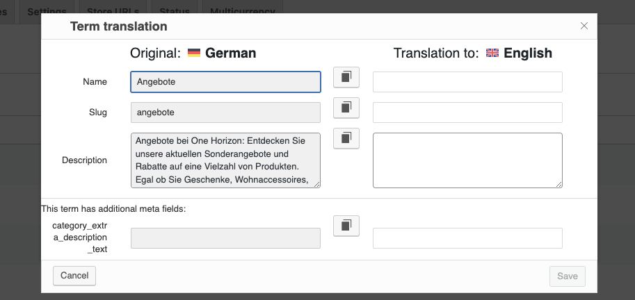

April 3, 2024 um 11:03 pm #15480642
neoA
Ich habe gerade von mehreren Freelancern erfahren, dass es anscheinend nicht automatisch möglich ist oder dass einfach niemand weiß, wie es geht. Daher müsste ich, wie im angehängten Bild gezeigt, jede Kategorie selbst übersetzen. Meine Frage ist jedoch, wie ich auch die Meta-Beschreibungen von Rankmath übersetzen kann, da es dafür kein Textfeld in diesem Fenster zu geben scheint. Der Rest müsste ich dann wahrscheinlich selber in Deepl einfügen oder so selber übersetzen?
Muss man wirklich auf diese Weise vorgehen?

April 4, 2024 um 9:59 am #15482090
Du kannst unter WPML > Taxonomie-Übersetzung keine automatischen Übersetzungen anwenden.
Du kannst automatische Übersetzungen mit WPML nur im Erweiterten Übersetzungs-Editor durchführen.
https://wpml.org/de/documentation-3/ubersetzen-ihrer-inhalte/erweiterter-uebersetzungs-editor/
Erstelle dazu einen Beitrag, weise diesem Beitrag alle Kategorien zu und übersetze den Beitrag automatisch. Danach sollten alle Deine Kategorien übersetzt sein.
