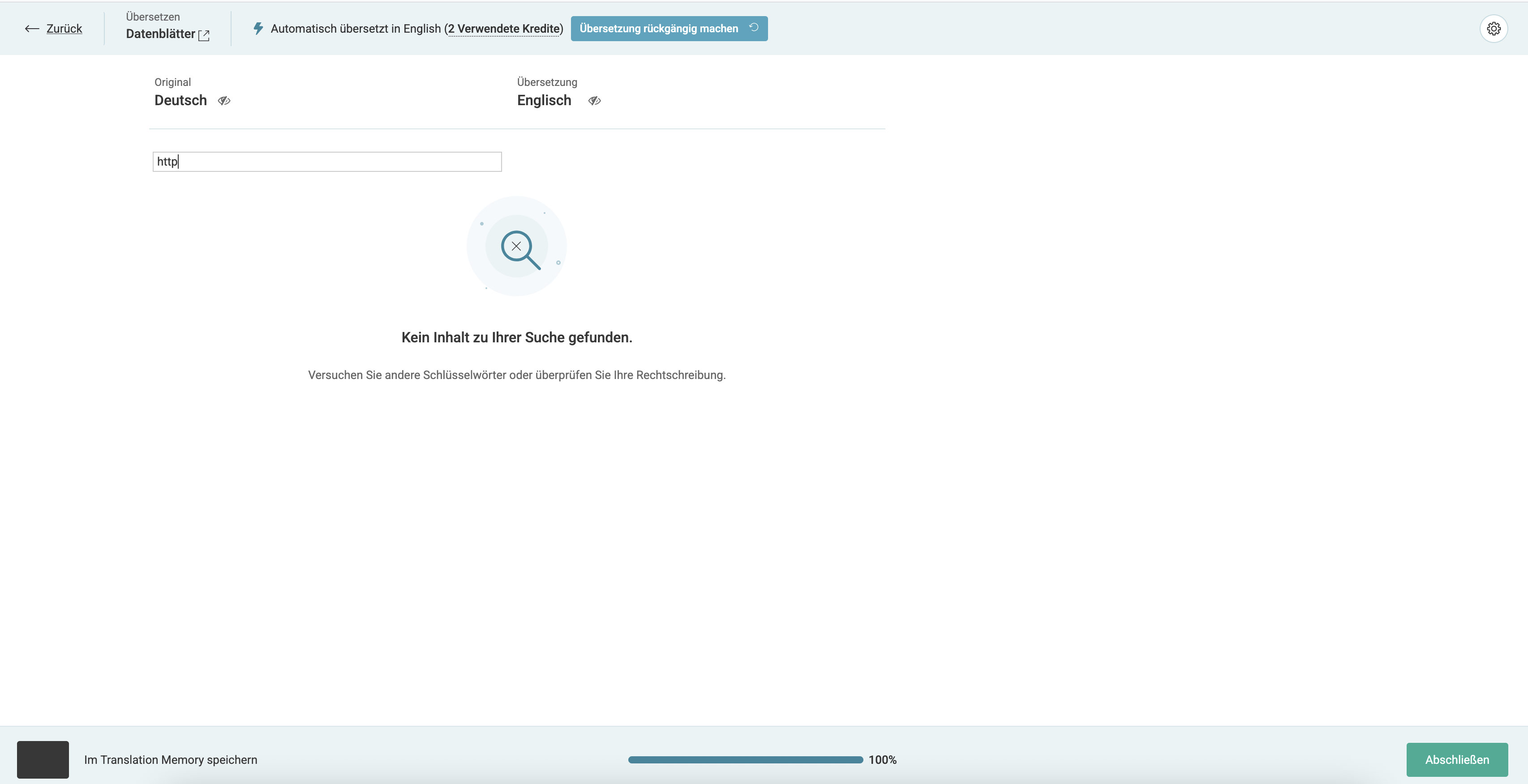

Solche Links erscheinen normalerweise nicht direkt im Editor.
Hast Du bereits versucht den Link im Textsuchfeld des Advanced Translation Editors zu suchen?
Eine Eingabe von "http" sollte alle Links darstellen.

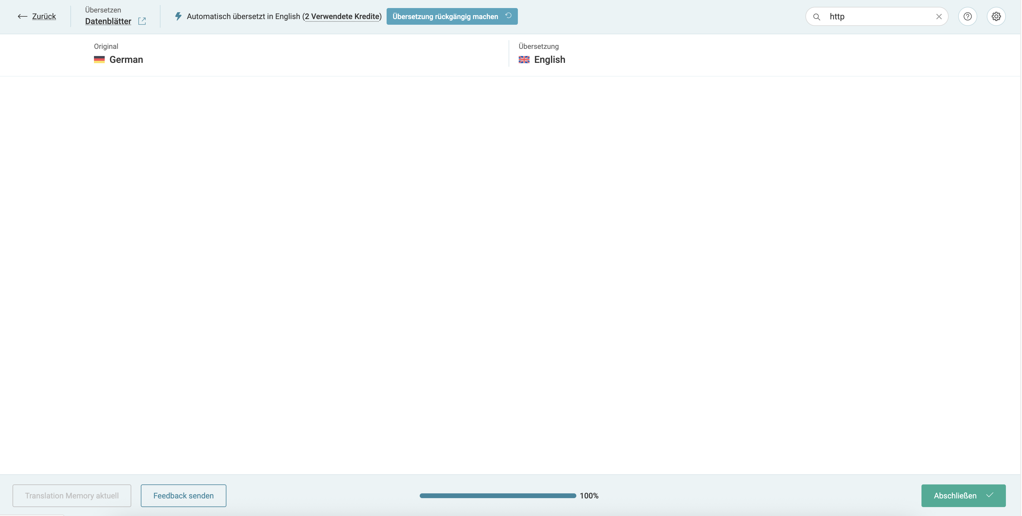

Wir hatten bisher den "alten" Übersetzungeditor im Einsatz, aber ich habe nun testweiße auf den advanced Translation Editor gewechselt. Aber dort in der Suche, wenn ich nach "http" suche, tauchen keine Ergebnisse auf. Siehe angehängte Screenshots.
