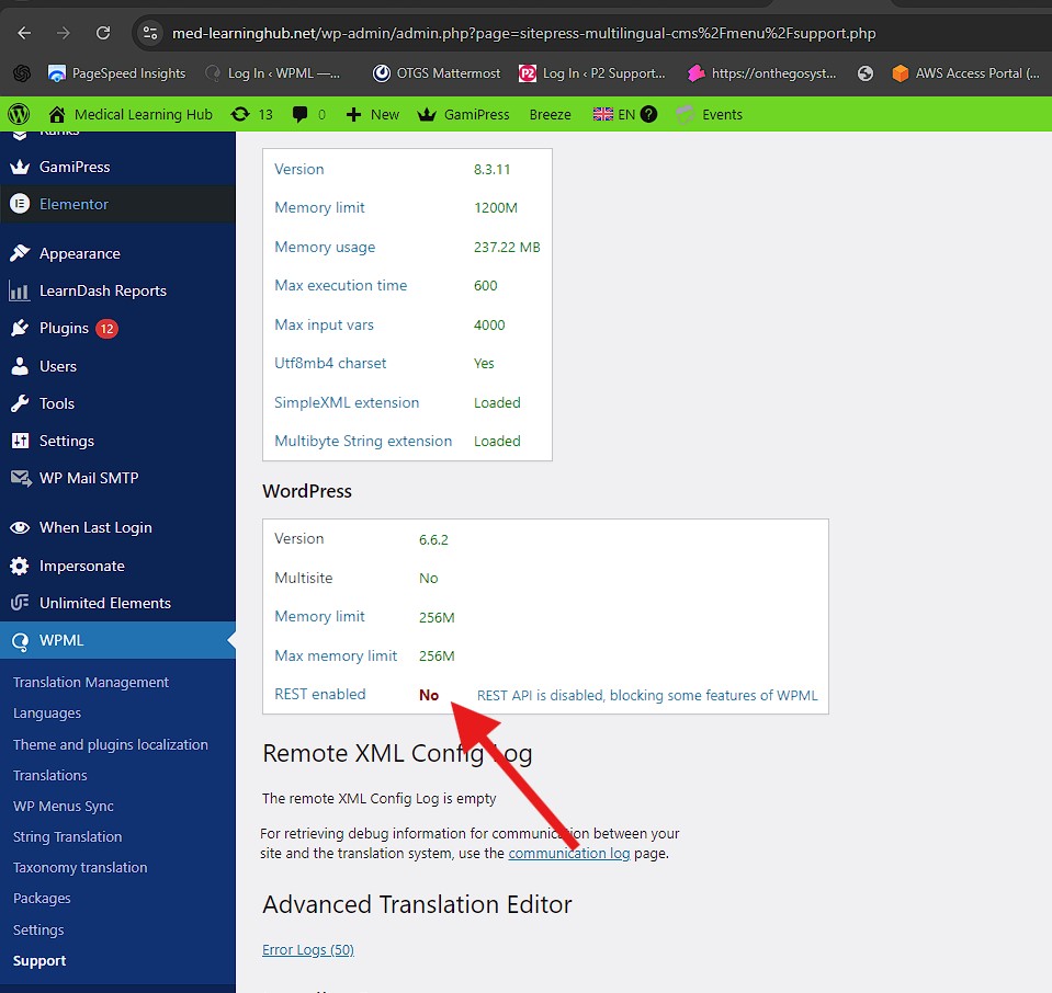

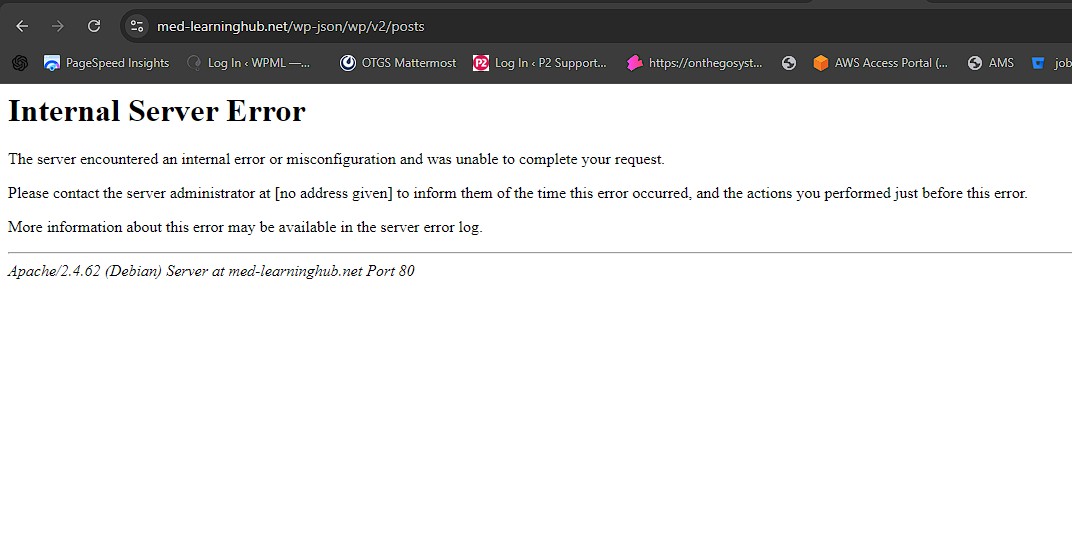

Oktober 1, 2024 um 1:07 am #16238032
Danke für den Test und die Bestätigung.
Ich habe mir die Website nochmals angeschaut und es scheint als wurde hier die WordPress REST API deaktiviert und deshalb funktioniert die Website nicht mehr wie erwartet.
Siehe Screenshots.
Mehr zum Thema:
https://wpml.org/documentation/support/rest-api-dependencies/?utm_source=plugin&utm_medium=gui&utm_campaign=wpmlcore

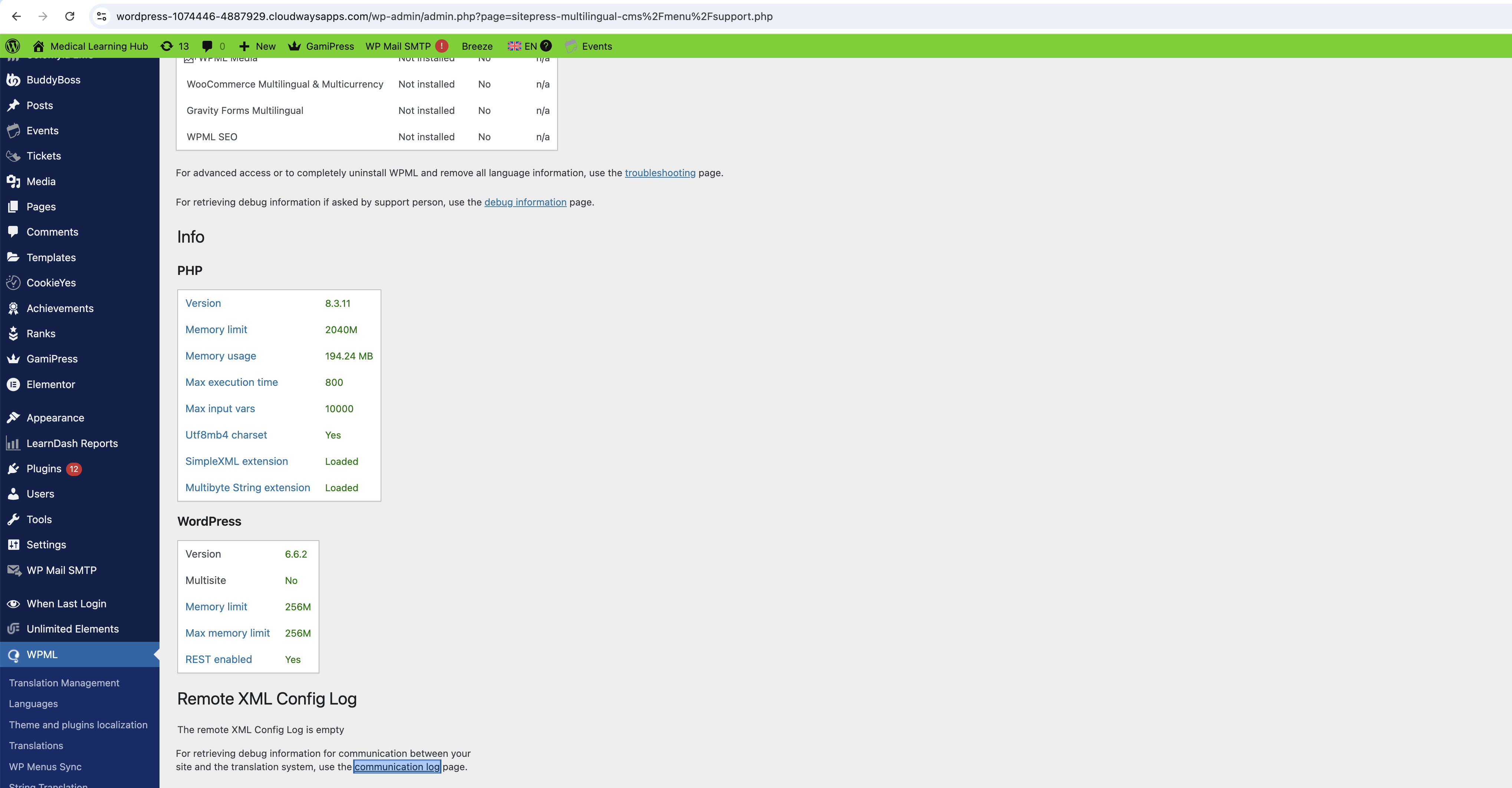

Oktober 1, 2024 um 5:37 am #16238323
tomG-30
Guten Morgen Andreas,
danke dass Du dich kümmerst. Das Problem ist jedoch auf der Vietnamesischen Site
versteckter Link
Hier ist der Eintrag Rest API aktiviert, siehe Screenshot.
Ich gebe Dir sehr gerne zugriff auf diese Site, falls Du diesen noch nicht haben solltest.
Herzlichen Dank!!!!
Grüße Tom
Oktober 1, 2024 um 5:47 am #16238342
tomG-30
Zudem hat der Coudways support es getestet und bestätigt, dass die Rest Api nicht deaktivert ist. LG Tom

Oktober 1, 2024 um 2:32 pm #16241193
Ich hatte gestern festgestellt, dass beim Aufruf der REST API ein fataler Fehler auftritt. Siehe Screenshot in meinem letzen Kommentar.
Aktuell tritt dieser schwerwiegende Fehler nicht mehr auf, wie Du hier sehen kannst:
versteckter Link
Dieser Fehler sollte die Ursache für die Problem sein. Sollte das Problem erneut auftreten, gehe wie folgt vor:
Lege eine Kopie, bzw. ein Staging der Website an und versuche, die Website in einem minimalem Setup auszuführen, um festzustellen, ob das Problem weiterhin besteht.
1) Deaktivieren alle zusätzlichen Plugins, die nichts mit WPML und unseren Add-Ons zu tun haben.
Besuche nun versteckter Link und schaue ob ein Fehler angezeigt wird.
2) Sollte das Problem verschwinden, beginne damit, die Plugins einzeln zu reaktivieren, oder aktivieren Sie sie in kleinen Gruppen. Überprüfe auf diese Weise, an welchen Stellen das Problem erneut auftritt, um das Plugin anzuzeigen, das das Problem verursacht.
3) Wenn dies die Ursache des Problems nicht geklärt hat, wechsel bitte zu einem Standardthema wie Twenty Twenty-One, um zu sehen, ob das Problem möglicherweise mit dem Thema zusammenhängt.
Sobald wir die Ursache identifizieren konnten, können wir dann versuchen das Problem zu replizieren und dann intern zu eskalieren. Ich stelle in diesem Fall eine Test-Site mir WPML zur Verfügung.
Solltest Du nicht in der Lage sein eine Kopie Deiner Website aufzusetzen, dann gib mir bitte Bescheid und ich unterstütze Dich dabei gerne.

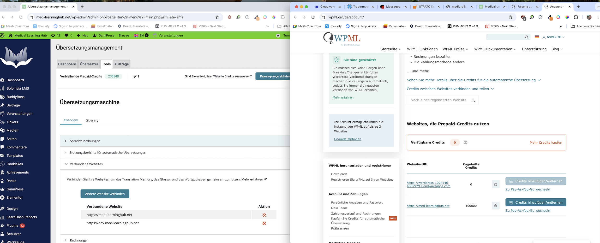

tomG-30
Hallo lieber Andreas,
ich würde jetzt gerne das Thema mit den URLs und registrierten Webseiten gerade ziehen und möchte gerne noch mal mit reflektieren, wie ich es am besten mache, so dass die Credits erhalten bleiben.
Zudem werden wir die Webseite med-learninghub.net jetzt vor dem golive in medic-ally.de umbenennen, so dass med-learninghub.net danach nicht mehr relevant sein wird.
Also die Situation:
Wenn ich med-learninghub.net im Tab Tools vom Übersetzungsmanagement schaue, dann sind hier 206848 Credits über. Im Portal sind es noch 100000 also in Summe: 306848
Die Site Website-URL zugeteilte Credits
versteckter Link ist die Vietnamesiche Kopie, die mit med-learninghub.net verlinkt ist.
Du hast mich gebeten wie folgt vorzugehen:
"WPML muss nach jeder Migration einer Website oder nach wechslen der Domain oder des Domain Providers erneut registriert werden.
1) Gehe auf https://wpml.org/de/account/websites/
2) Sollte die Site URL bereits registriert sein, lösche diese aus der Liste.
3) Trage die Site URL nun erneut ein. Dies erstellt einen neuen Site Key.
4) Klicke auf "Show key" und kopiere diesen.
5) Trage den Key unter Plugins > Installieren > Kommerziell (Tab) ein, um WPML erneut zu registrieren. Sollte WPML hier noch regsitriert sein, entregistriere es zuerst."
Ich würde jetzt genau das machen, jedoch mit der neuen Domain medic-ally.de
Meine Frage: Was passiert mit dem Translation Memory, bleibt dieses erhalten, da ich jetzt jede Menge übersetzt habe?
Herzlichen Dank und ich mache nichts, bevor ich von Dir ein finales GO und ja so ist es zu tun bekommen habe 🙂
Lieben Dank Tom
