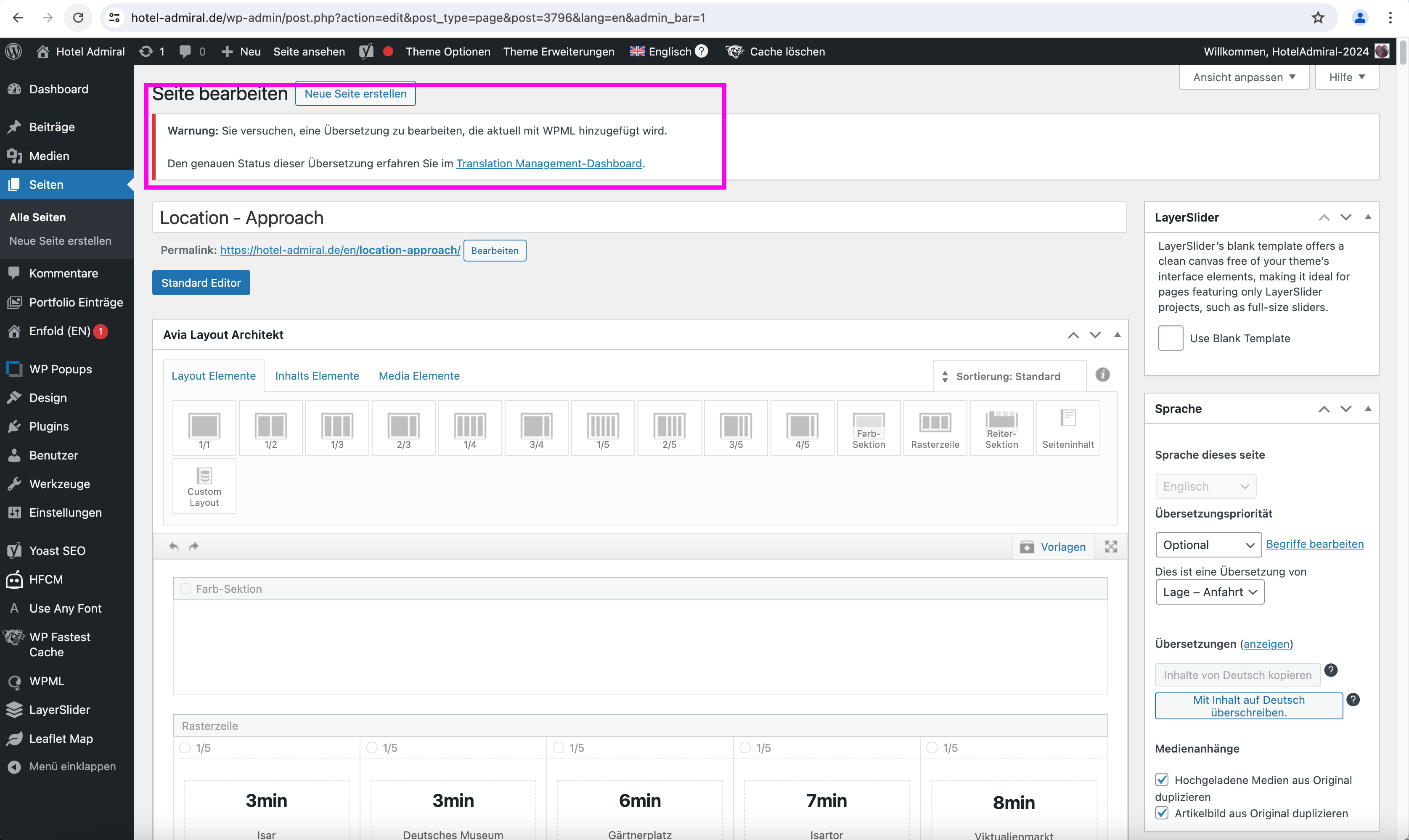

Hintergrund des Themas:
Für die Website versteckter Link habe ich eingestellt, dass ich die Seiten manuell ersetzen möchte. Ich habe von allen Seiten Duplikate erstellt und füge hier dann meine Übersetzungen ein.
Die Symptome:
Ich erhalte im Backend beim Bearbeiten der Website immer wieder eine Fehlermeldung.
Fragen:
Warum erhalte ich im Backend beim Bearbeiten der Website eine Fehlermeldung?
Habe ich etwas falsch eingestellt?

Hallo,
es scheint, als wurde der "Translate independently" Button in der Default-Sprache noch nicht bestätigt und daher erkannt, dass die Seite weiterhin über WPML verwaltet wird, anstatt direkt über den WP Editor.
Bitte prüfen Sie dies. Sollte es dort bereits passen, ist ggf. noch ein Job im Translation Management dafür aktiv.
