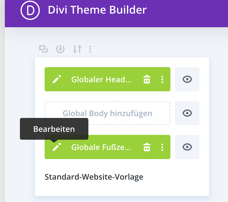

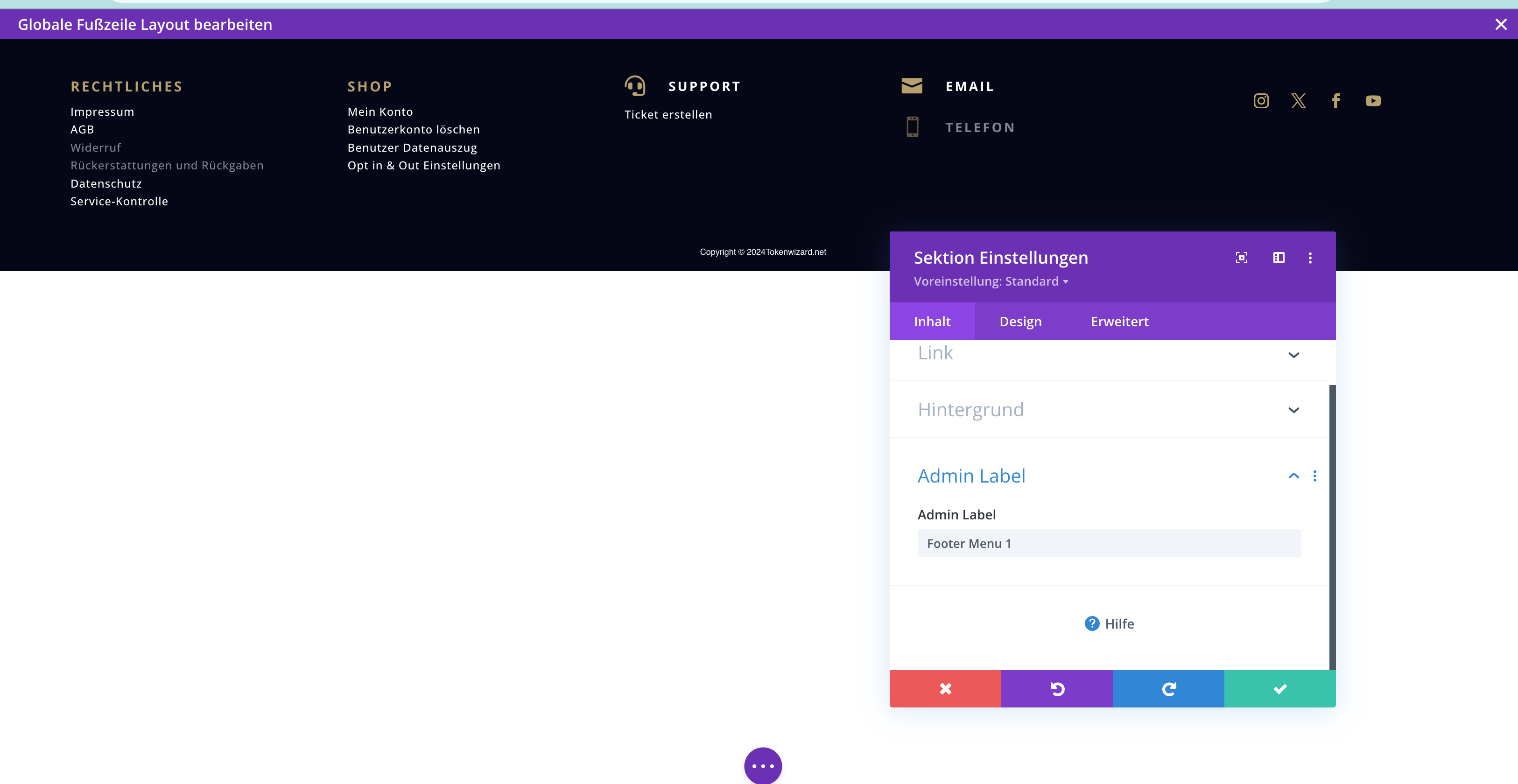

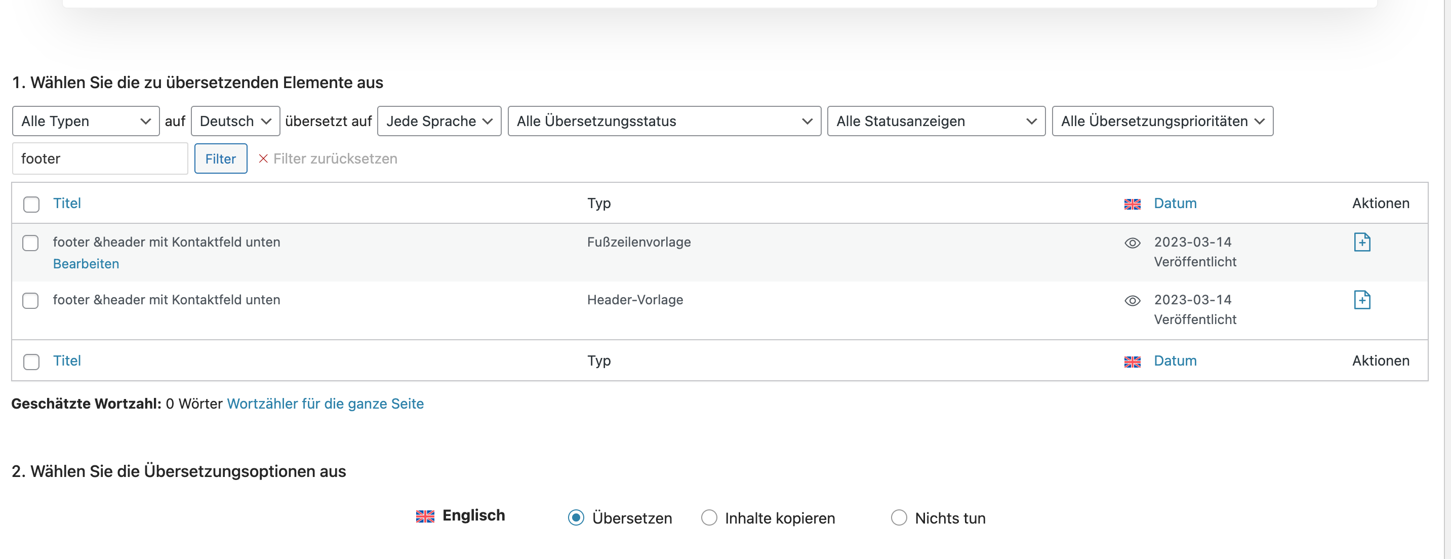

ralfP-5
Sagen Sie uns, was Sie versuchen zu erreichen?
Ich versuche den Footer zu übersetzen.
Folgen Sie einer Dokumentation?
Ich habe diese Anleitung befolgt: https://wpml.org/documentation/theme-compatibility/divi-builder/#translating-custom-global-header-footer
Gibt es ein ähnliches Beispiel, das wir sehen können?
Was ist der Link zu Ihrer Website?
versteckter Link

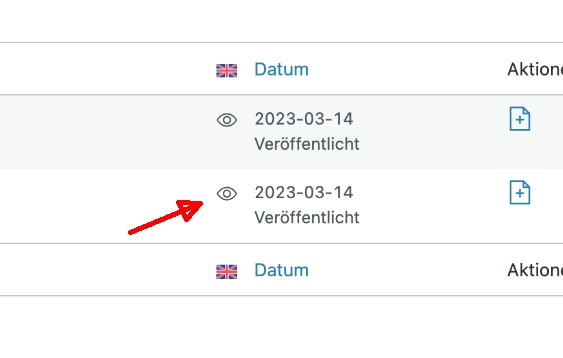

Es scheint so als ob Ihre Footer Übersetzungen immer noch im Review Modus sind, können Sie das überprüfen?
https://wpml.org/documentation/automatic-translation/how-to-review-automatic-translations-on-your-site/#reviewing-your-sites-translations-yourself

wenn Sie neben dem Auge steht ganz klar Veröffentlicht!
Jedoch habe ich es überprüft und jetzt funktioniert es....
Warum ist das so? Bei vorherigen Änderungen musste ich es auch nicht zuerst überprüfen.

die Seite selbst ist bereits veröffentlicht. Je nach Einstellung kann jedoch trotzdem ein Review zur Bestätigung warten, siehe https://wpml.org/documentation/automatic-translation/how-to-review-automatic-translations-on-your-site/#review-the-translations-before-publishing.
