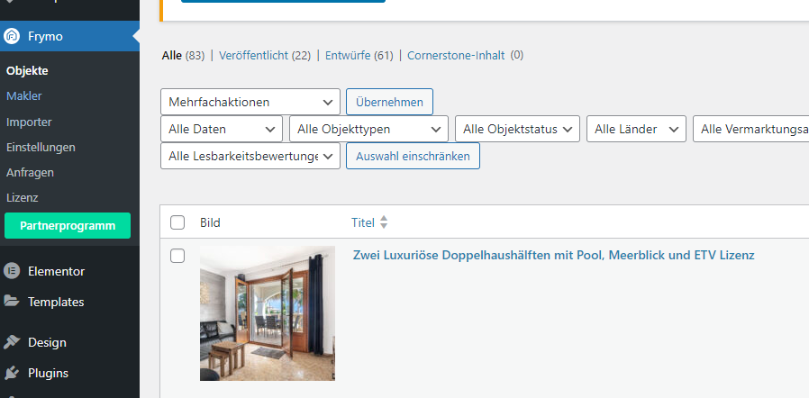

Hi, mit der Vorgehensweise funktioniert das leider nicht, ich sehe in der Liste beim Übersetzungsmanagement nur das "Elementor Frymo - Expose" Template von Elementor, welches das Template für den Inhalt der ganzen Immobilien ist.
Unter dem Frymo Tab sehe ich alle angelegten Objekte, ähnlich wie Produkte bei WooCommerce oder so.
Oktober 11, 2024 um 13:05 #16279808
Bruno Kos
Zeitzone: Europe/Zagreb (GMT+02:00)
Hallo,
Das sieht nach einem CPT aus, der nicht als übersetzbar eingestellt ist.
Können Sie das überprüfen? https://wpml.org/de/documentation-3/ratgeber-zum-loslegen/ubersetzung-benutzerdefiinierter-beitrage/#benutzerdefinierte-beitragstypen-fuer-die-uebersetzung-freigeben
