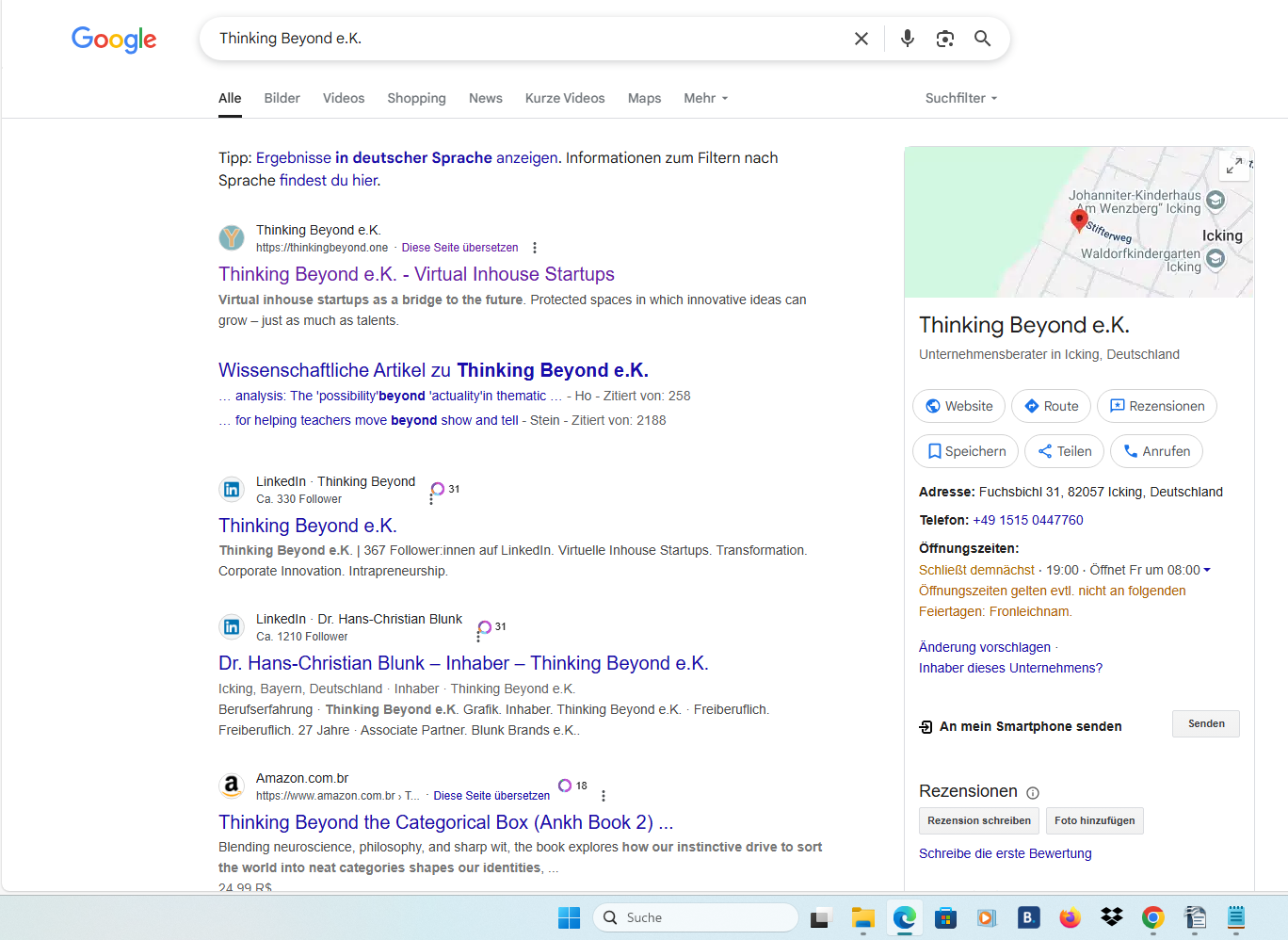

Ich versuche, die Website versteckter Link so zu optimieren, dass sowohl die deutsche als auch die englische Version bei Google-Suchen korrekt angezeigt werden. Aktuell wird bei der Google-Suche nach 'Thinking Beyond e.K.' nur der englische SEO-Titel und die englische SEO-Beschreibung angezeigt, obwohl beide Sprachversionen eigene SEO-Beschreibungen (mit Yoast SEO) haben. Die Website wurde auch bereits mehrfach gecrawlt.
Die Symptome:
Wenn die Sprache bei der Google-Suche auf 'Deutsch' gestellt wird, findet Google die deutsche Seite nicht. Wenn keine Sprach-Eingrenzung bei Google erfolgt, wird nur die englische Website angezeigt.

Genau, da ist sehr merkwürdig. Der SEO-Text bei Google erscheint auf Englisch und wenn man dann draufklickt, erscheint die deutsche Website. Beide Seiten haben aber jeweils einen SEO-Text in der jeweiligen Sprache.
Das gleiche betrifft übrigens auch die Website versteckter Link, welche ebenfalls mit dem WPML-Plugin übersetzt wurde. Auch hier ist es so, dass wenn man "Petra Blunk Kunst" bei Google eingibt, der englische SEO-Text in der Google-Suche erscheint. Wenn man jedoch drauf klickt, erscheint die deutsche Website. Es muss meinem Verständnis nach also irgendwas mit dem WPML-Plugin zu tun haben. Woran kann es liegen?

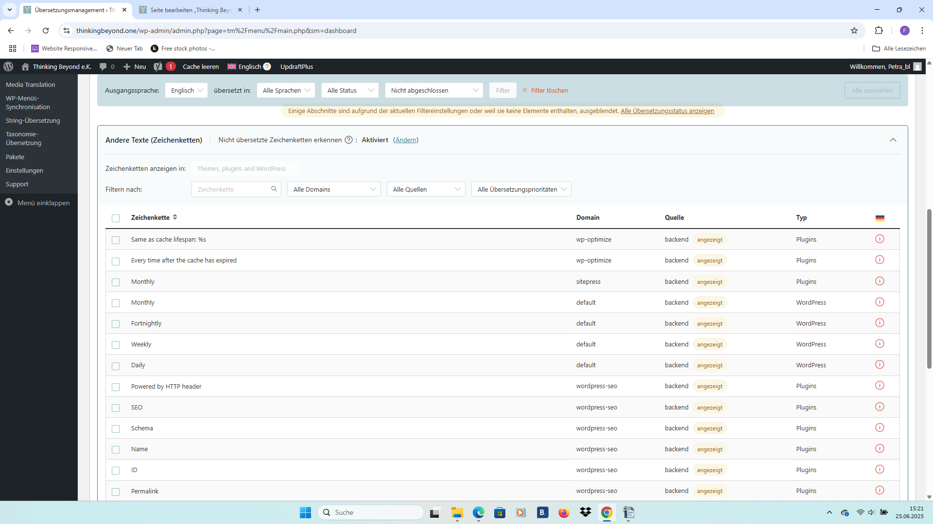

Danke für den Link. Ich bin gemäß der Anleitung "Übersetzen Sie globale SEO-Texte" vorgegangen. Jedoch finden sich die SEO-Angaben nicht unter der Rubrik "Andere Texte (Zeichenketten)".
Grundsätzlich sind ja auch bereits die SEO-Angaben sowohl auf der deutschen als auch auf der englischen Seite eingetragen, und zwar auf den Seiten selbst im Yoast-SEO-Abschnitt.
Wie muss ich jetzt vorgehen? Wie erkennt das WPML-Plugin diese ´SEO-Angaben und gibt sie entsprechend an Google weiter?
Anbei auch einmal zwei Screenshots von den Dingen, die ich bei "Andere Texte (Zeichenketten)" sehe.

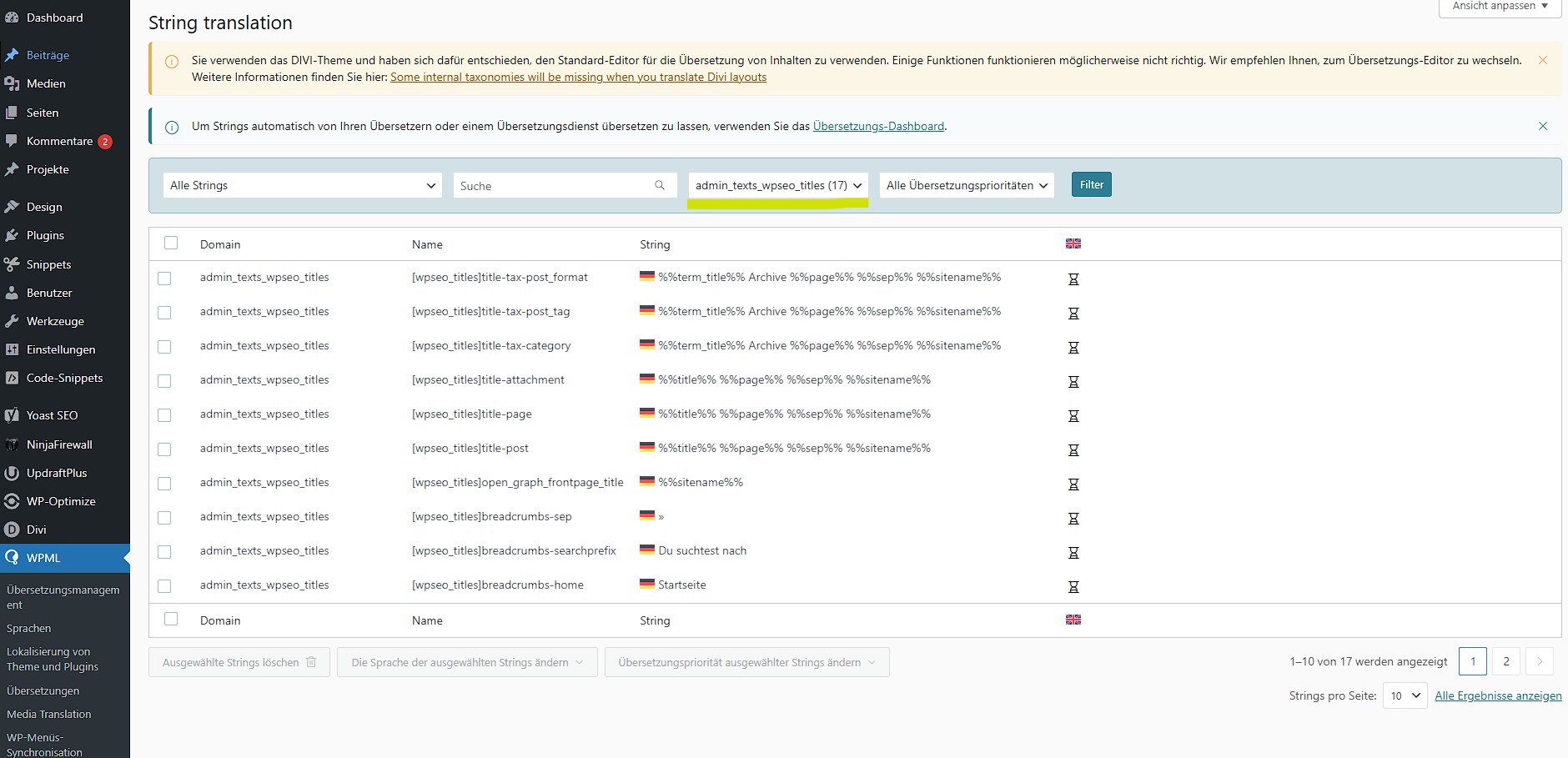

Auf dem Screenshot siehst Du die globalen SEO Texte unter WPML > String Translation bei Auswahl der Text Domain admin_texts_wpseo_title.

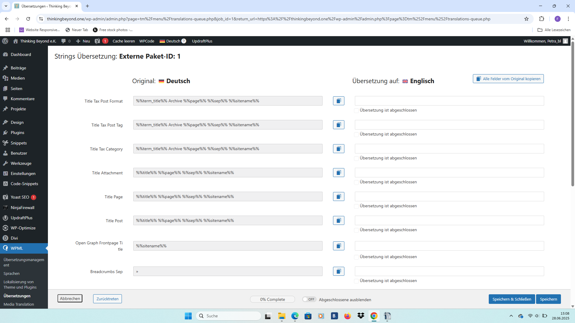

Aktuell hast Du für diese einen Übersetzungsauftrag erstellt, welchen Du unter WPML > Übersetzungen anrufen musst. Der Auftrag ist aktuell Petra_bl zugewiesen.
Die Details zu zum Auftrag findest Du unter WPML > Übersetzungsmanagement > Übersetzungsaufträge.
Die Übersetzung findet dann im WPML Übersetzungseditor statt.
Weitere SEO-Texte werden zusammen mit den Beiträgen und Seiten übersetzt, allerdings hast Du aktuell eingestellt, dass diese mit dem WordPress-Editor übersetzt werden. Du musst demnach die SEO-Text im WordPress-Editor pro Sprache und Inhalt entsprechend anpassen.
Beachte dazu, dass wir empfehlen Divi mit dem WPML Übersetzungseditor zu übersetzen. Der WordPress-Editor muss eigentlich nur an angewendet werden, wenn Du unterschiedliche Layouts und Designs pro Sprache anwenden möchtest.

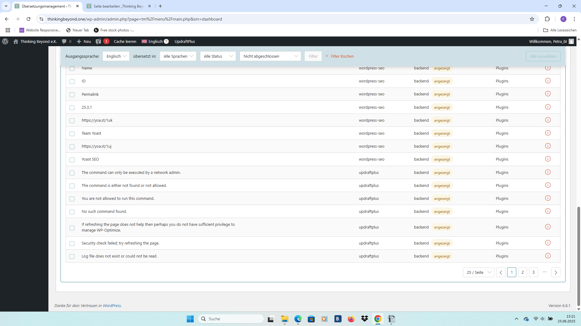

Und genau, bei WPML -> Übersetzungsmanagement > Übersetzungsaufträge war ich bereits, sehe jedoch nur irgendwelche Hieroglyphen, nicht aber die SEO-Metabeschreibung und SEO-Titel, die ich bereits bei Yoast SEO festgelegt habe. Hinzu kommt, dass viele der Begriffe, die da stehen, bereits auf Englisch sind. Daher lässt sich da auch nichts übersetzen. (siehe dazu auch Screenshot).
