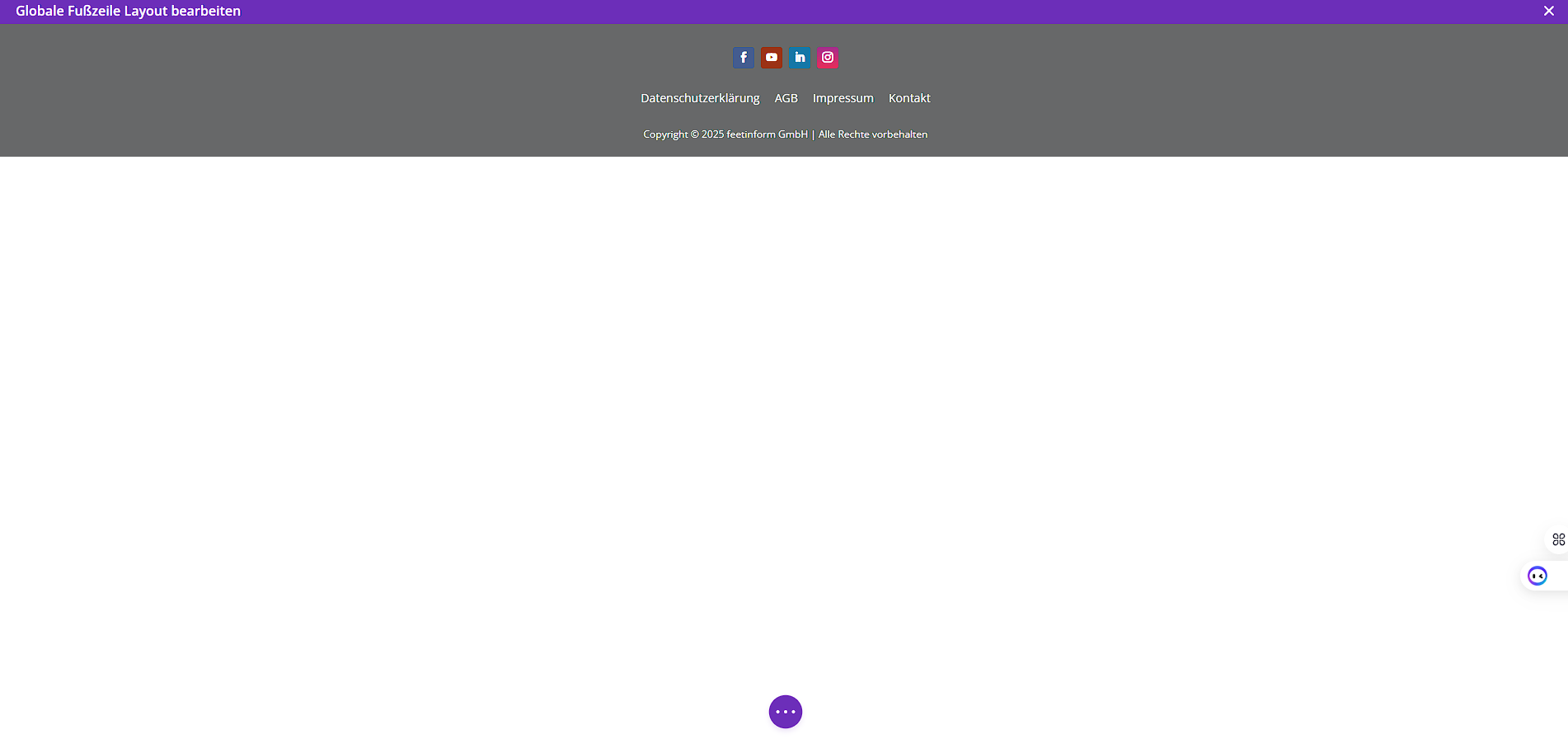

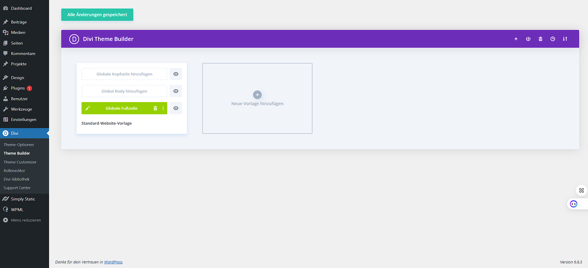

Den globalen Footer kann ich leider immer noch nicht übersetzen. Anbei ein paar Screenshots, wie es bei mir aussieht.

Vielen Dank für Ihre Antwort. Beim Footer habe ich alle mir bekannten Wege ausprobiert. Die Texte erscheinen nirgendwo – weder in ATE noch in den Strings. Dazu muss ich sagen, dass es sich um einen globalen Footer handelt, der über die Standardmethode im Theme-Editor erstellt wurde – also ohne zusätzliche Programmierung oder Ähnliches. Er wurde einfach mit dem Divi-Editor erstellt.

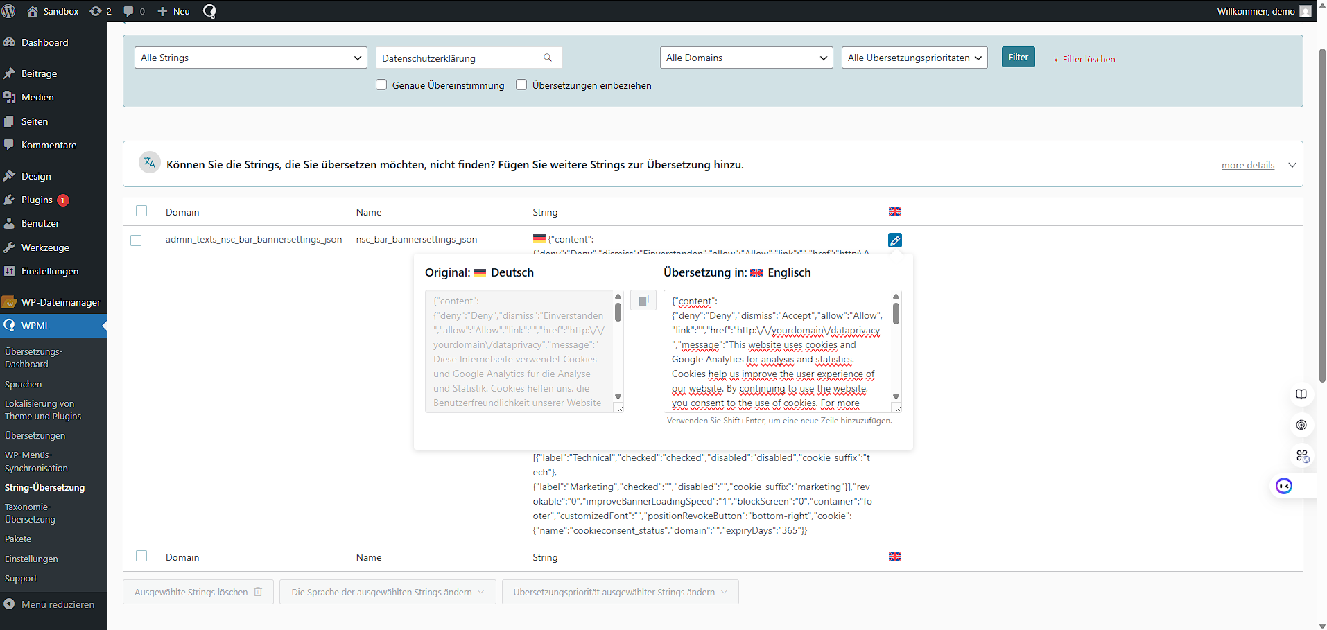

Bezüglich des Cookiebanner-Textes: Den Text dazu habe ich bereits zuvor über diese Methode (WPML-Dokumentation) als Zeichenkette gefunden, zu den Übersetzungen hinzugefügt und übersetzt (siehe Bild).
Die Übersetzung erscheint jedoch leider nicht. Was kann man noch tun?
