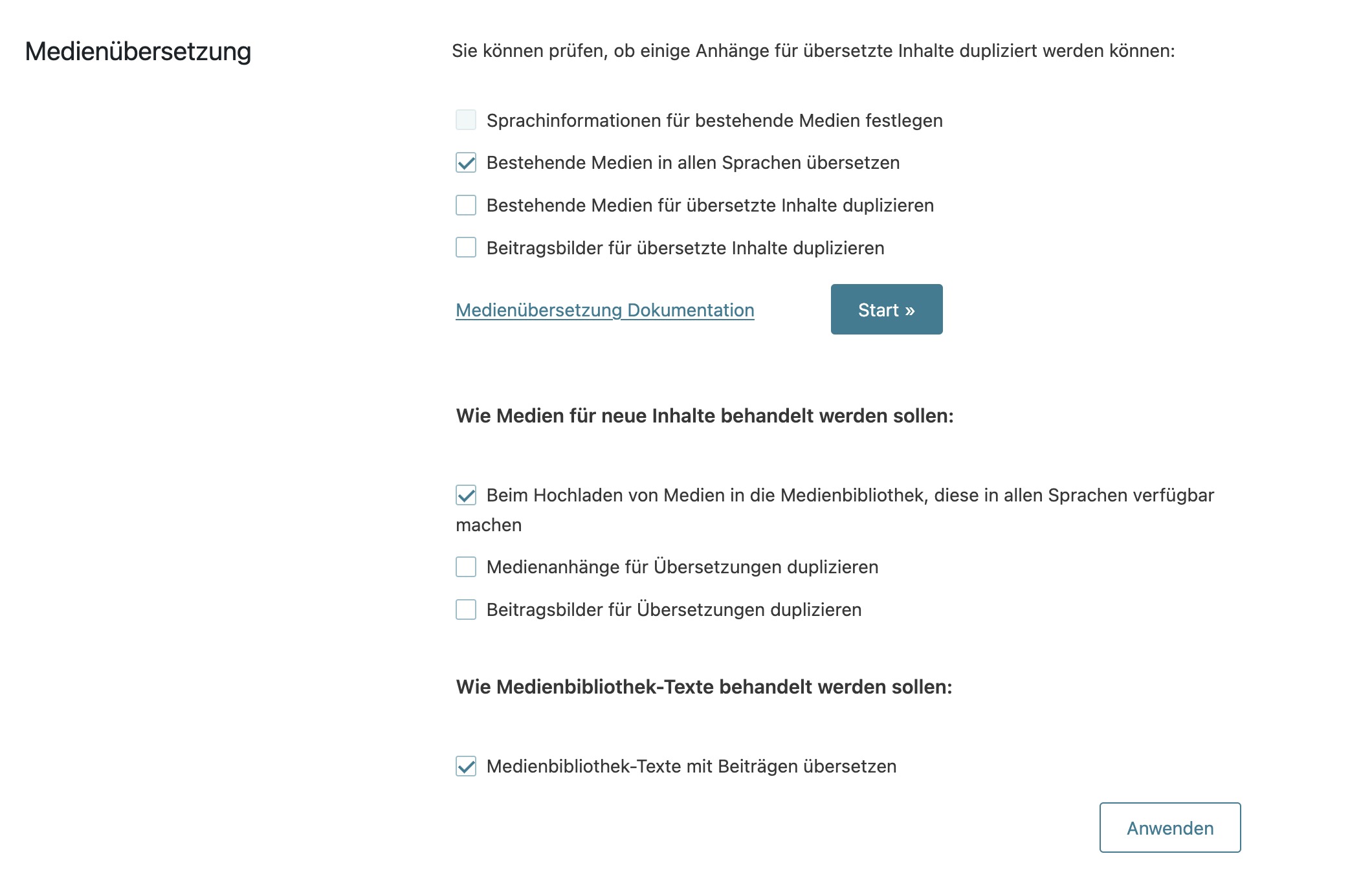

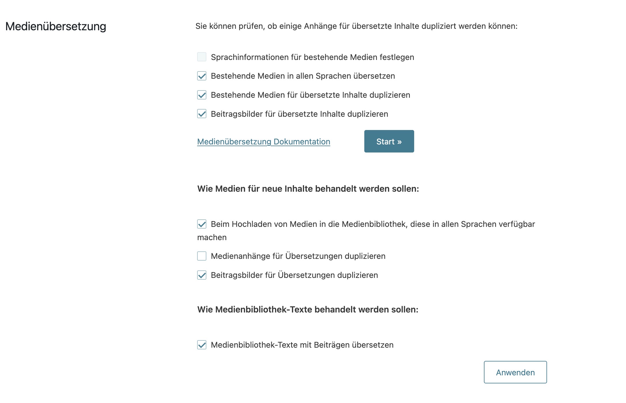

4. Was ist in den Einstellungen der Medienübersetzung der Unterschied zwischen "übersetzen" und "duplizieren"? Das ist verwirrend. Bei Posts bedeutet "duplizieren" ja, das ein inhaltlich unabhängiges Duplikat erstellt wird. Medien sollen aber nicht dupliziert, sondern nur übersetzt werden.
Anbei nochmal ein Screenshot der Einstellungen für die Medienübersetzung.
Was bedeuten die folgenden Auswahlmöglichkeiten?
– Bestehende Medien in allen Sprachen übersetzen
– Bestehende Medien für übersetzte Inhalte duplizieren
– Beitragsbilder für übersetzte Inhalte duplizieren
Muss ich den zweiten aktivieren, obwohl ich keine Medien "duplizieren" will?
Und warum kann man die erste Auswahlmöglichkeit nicht aktivieren?
– Sprachinformationen für bestehende Medien festlegen
Zusammengefasst: Ist die im Screenshot abgebildete Konfiguration für mein Ziel korrekt?

Juni 15, 2025 um 1:12 a.m. #17135820
1) Die Übersetzung der Metainformation von Media ist mit der automatischen Übersetzung nur dann möglich, wenn man die Medien zusammen mit den Beiträgen und Seiten übersetzt.
Gesteuert wird dies über die Option:
WPML > Settings > Media Translation > How to handle media library texts:
- Translate media library texts with posts
Diese Options auch dann verfügbar, wenn das Plugin "WPML Media Translation" deaktiviert ist und dieses Plugin ist demnach nicht notwendig, um die Medien auf die o.g. Weise zu übersetzen.
Ich habe dazu allerdings gerade eine Ausnahme festgestellt, bei der ich davon ausgehe, dass diese vom Workflow her, so zu erwarten ist.
Beispiel:
Wir laden eine neue Mediendatei direkt auf einem Inhalt hoch, geben dabei beim Hochladen aber keine Metadaten an, wie zum Beispiel beim Einfügen eines Image Blocks in Gutenberg.
Gehen wir nun in die Mediathek und geben die Metadaten an und übersetzen daraufhin den Beitrag, dann werden diese nicht übersetzt, weil das Bild auf dem Inhalt eingefügt wurde, bevor die Daten in der Mediathek eingegeben wurde.
Man muss in diesem Fall das Bild aus dem Inhalt entfernen und es erneut aus der Mediathek auf dem Inhalt einfügen.
2) Ich sehe auf meiner Test Site kein Problemd dabei die Medien nach Datentyp zu filtern. Ich vermute die Kategorisierung der Medien wird hier durch ein Zusatzplugin erzielt. Ich müsste in dem Fall wissen, um welches Plugin es sich handelt.
Es wäre dazum sehr hilfreich, wenn Du uns die WPML-Informationen zur Fehlerbehebung zukommen lassen könnten.
Mehr Informationen dazu hier:
https://wpml.org/de/faq/provide-debug-information-faster-support/
3) Nein, eine andere Möglichkeit gibt es leider noch nicht. Solltest Du dazu einen Vorschlag haben, kann ich gerne einen Feature-Request weiterleiten.
4) Gute Frage! 🙂
Zu den Begriffen:
"Übersetzen" bezieht sich alleine auf das textliche Übersetzen der Metainformationen.
"Duplizieren" bezieht sich darauf, dass WPML für jedes Sprache einen Datenbankeintrag erstellen muss, damit die Mediendatei in allen Sprache in der Mediathek verfügbar wird.
Der Begriff "Duplikat" kann dabei verwirrend wirken, weil in der Tat nicht die eigentliche Mediendatei dupliziert wird, sondern nur ein neuer Datenbankeintrag erstellt wird.
Zu den Optionen:
Der erste Bereich dieser Optionen bezieht sich alle darauf was durchgeführt werden soll, wenn man die Schaltfläche "Start" klickt.
Warum es hier eine Option zum "Übersetzen" gibt, ist mir im moment nicht vollkommen klar. Ich vermute es geht darum bestehenden Übersetzungen aus der Mediathek mit den übersetzen Inhalte zu synchronisieren.
Solltest Du darauf bestehen, kann ich dazu einen unserer Entwickler konsultieren.
Der zweite Bereich steuert wie die Medien neu erstellter Inhalte behandelt werden sollen. Dies bedeute, dass Änderungen an diesen Einstellungen auf bestehene Inhalte keine Auswirkung haben.
Du findest zudem auf jedem originalen Inhalt in der rechten Seitenleiste des WordPress Editors gleichartige Optionen, die steuern ob das Beitragsbild oder weitere Medien beim Übersetzen dupliziert werden sollen. Diese Optionen sollten auf jedem Inhalt immer aktiviert sein.
Sind die Medien nicht "dupliziert", werden sie in der Zweitsprache nicht angezeigt.
Aktiviere deshalb bitte auch die Option "Medienanhänge für Übersetzungen duplizieren".
Alle weiteren verfügbaren Einstellungen sollten ebenfalls aktiviert bleiben.
Im dritten Bereich findest Du die Option, die Steuert, dass die Medien beim Übersetzen im Übersetzungseditor verfügbar gemacht werden.
Auf die Frage, warum die erste Option ausgegraut ist, habe ich momentan keine Antwort, aber ich kann bestätigen, dass dies normalerweise so zu erwarten ist.
Ich vermute diese Option wird nur dann verfügbar sein, sollte WPML feststellen, dass bestimmte Sprachinformationen für die originalen Inhalte fehlen. Ich vermute das könnte der sein, wenn die Standardsprache der Website verändert wird, aber um ehrlich zu sein habe ich diese Option in mehr als sechs Jahren bei WPML noch nie benutzen müssen.

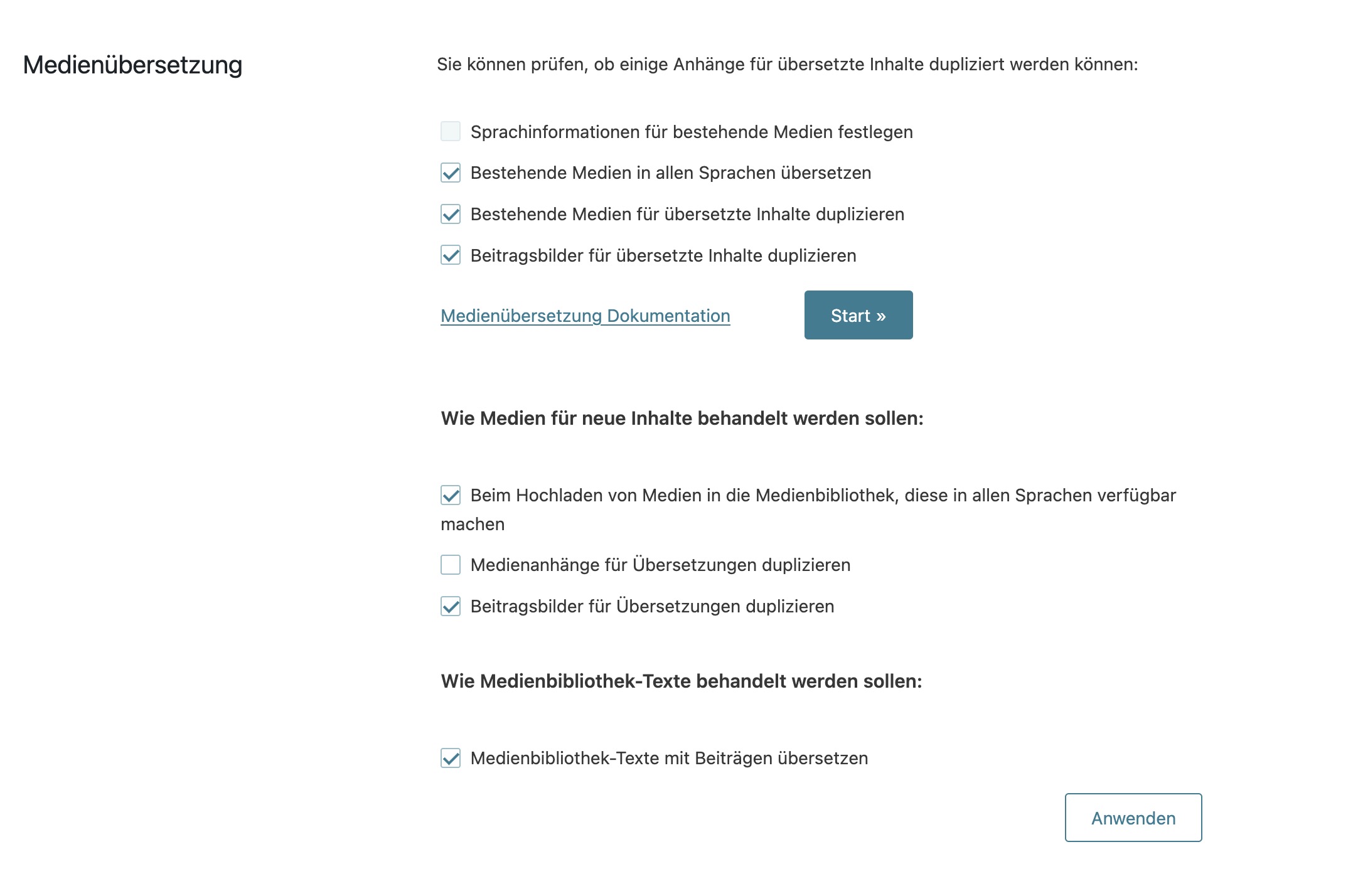

ich habe jetzt aufwändig noch ein paar Tests gemacht, weil sich WPML bisher noch nicht so verhält wie versprochen.
Ergebnisse in Kurzform:
1. Wenn einem Bild *nach dem Einsetzen in eine Seite in der Mediathek Metatexte gegeben werden, werden diese auch in der Originalsprache angezeigt. (Das ist WP-Standard.) –> ok
2. Die Bilder erscheinen nach wie vor *nicht im Translation Editor. Ihre Metatexte werden auch nicht maschinell übersetzt. Sie erscheinen immerhin auf der übersetzten Seite; allerdings sind ihre Metatexte *nicht übersetzt. –> Problem
3. Mit aktiviertem Plugin für die Media Translation kann man bei einem Bild die Metatexte editieren und *manuell übersetzen. Dann wird die Übersetzung auch in der Übersetzung angezeigt. –> ok, aber umständlich
4. Wenn in der Mediathek oben in der Admin-Leiste die Sprache umstellt und ein Bild editiert: sieht man bei den Metatexten trotzdem nur die deutschen Texte. Es sieht zunächst aus, als ob man die Texte der Originalsprache sieht. Tatsächlich aber hat WPML die Texte aus der Originalsprache in die Übersetzung kopiert, ohne sie zu übersetzen. Das passiert offensichtlich bei der ersten manuellen Befüllung der Felder. Danach werden keine Anpassungen mehr übernommen und die Metatexte werden auch nicht übersetzt. –> Problem!
5. Nochmal Mediathek: Bereits beim Hochladen eines neuen Bildes und Ausfüllen der Metatexte werden diese Texte in die englische Version kopiert! Ohne dass das Bild auf irgendeiner Seite eingesetzt ist und diese Seite übersetzt wurde. Dementsprechend dürfte das Script im Translation Editor entscheiden: Da ist ja schon ein übersetzter Text.
–> Problem!!
Anbei ein Screenshot der Konfiguration für die Medienübersetzung.
Wo liegt der Fehler?
Was muss eingestellt werden, damit
– die Bilder im Translation Editor angezeigt werden?
– die Metatexte auch übersetzt werden?
– die Metatexte auch dann nochmal übersetzt werden, nachdem sie in der Originalsprache geändert wurden?
Danke und VG
Simon

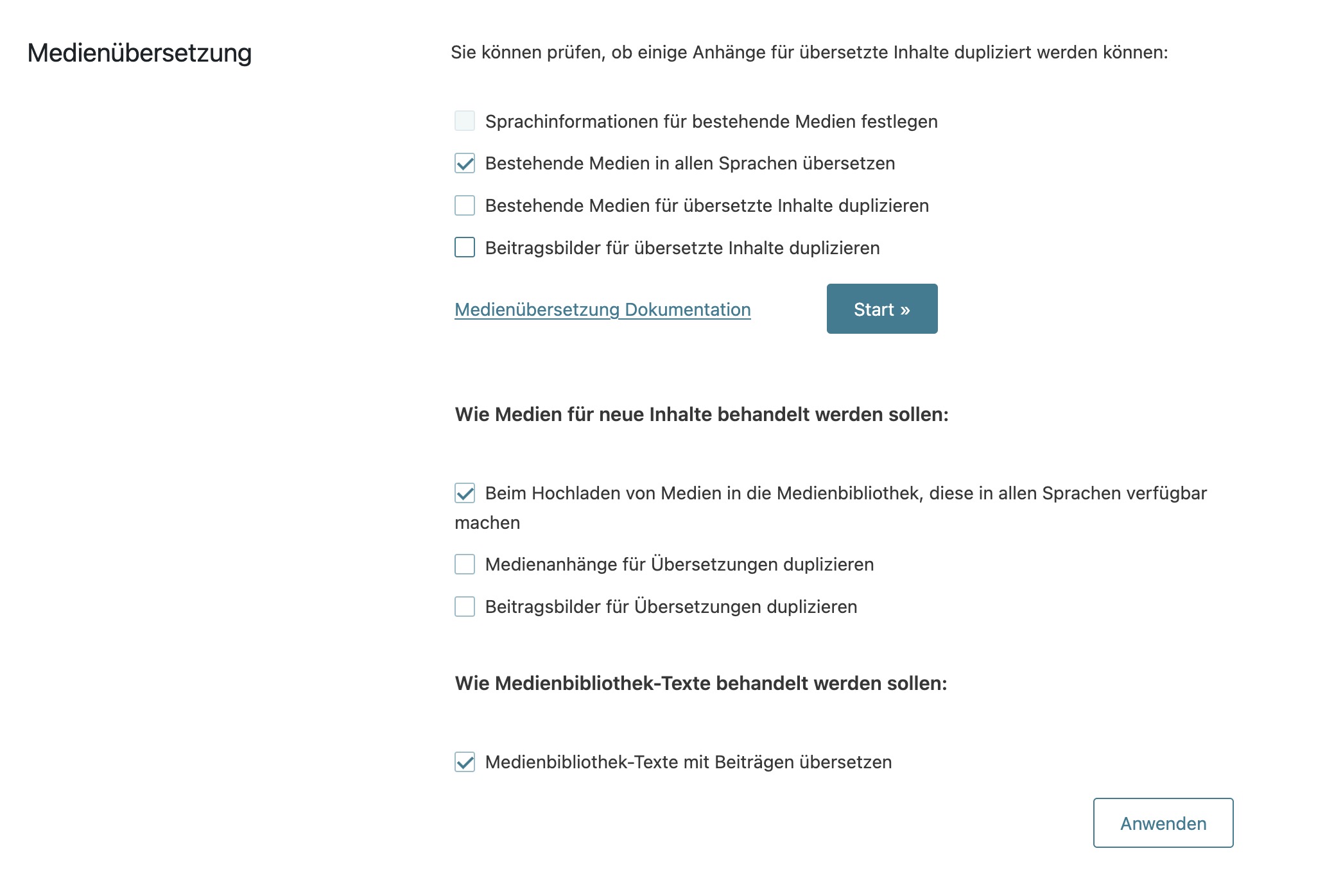

simonO-18
Hallo Andreas,
kurze Info noch zu meinem Ziel.
–> Wie muss dafür die Konfiguration der Medienübersetzung in den Einstellungen aussehen?
Ich benötige eine Konfiguration von WPML, die folgendes ermöglicht:
• Automatisierte Übersetzung von 50 Seiten/Pages in EN und ES
• Automatisierte Übersetzung von 50 News/Posts in EN und ES
• Automatisierte Übersetzung von 20 Content Blocks
• Automatisierte Übersetzung von 100 Posts eines Custom Post Types
• Dabei automatisierte Übersetzung aller Metatexte der in die Posts/Seiten eingesetzten Bildmedien
• Danach manuelle Anpassung der maschinellen Übersetzung
• 3 Seiten werden als Duplikate manuell übersetzt
• Von den Bildern sollen keine Duplikate angelegt werden, es soll aber möglich sein, die Metatexte maschinell zu übersetzen und manuell zu korrigieren
Die Seiten+News jeder Sprache haben etwa 75000 Worte.
Es gibt etwa 400 Bilder in der Mediathek. Die meisten davon wurden in Seiten/ Posts eingesetzt + mit Metatexten versehen und müssen also auch übersetzt werden.
Hier die bisherigen Einstellungen in WPML als Text (auch anbei als Screenshot):
Medienübersetzung
Sie können prüfen, ob einige Anhänge für übersetzte Inhalte dupliziert werden können:
[x] Sprachinformationen für bestehende Medien festlegen
[x] Bestehende Medien in allen Sprachen übersetzen
[ ] Bestehende Medien für übersetzte Inhalte duplizieren
[ ] Beitragsbilder für übersetzte Inhalte duplizieren
Wie Medien für neue Inhalte behandelt werden sollen:
[x] Beim Hochladen von Medien in die Medienbibliothek, diese in allen Sprachen verfügbar machen
[ ] Medienanhänge für Übersetzungen duplizieren
[ ] Beitragsbilder für Übersetzungen duplizieren
Wie Medienbibliothek-Texte behandelt werden sollen:
[x] Medienbibliothek-Texte mit Beiträgen übersetzen
Sind diese Einstellungen dafür korrekt?
Danke + VG
Simon

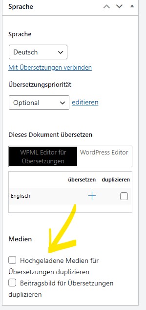

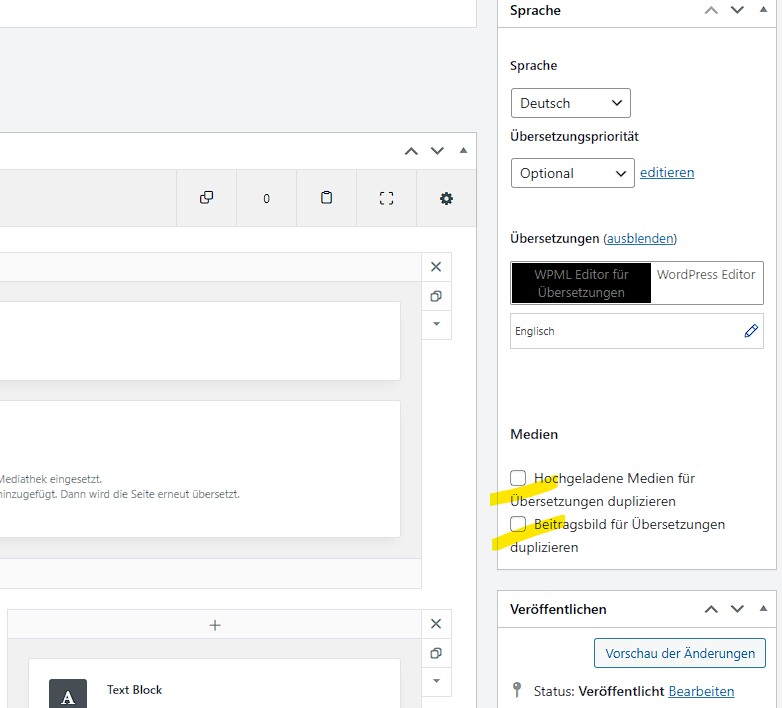

Juni 18, 2025 um 9:06 p.m. #17148299
Die Medien müssen dupliziert werden, damit sie auf übersetzen Inhalten sichtbar werden. es handelt sich dabei nur um Datenbankeinträge und nicht um das Duplizieren der eigentlichen Mediendatei.
Diese Duplizierung erstellt einen Eintrag in der Mediathek in der Zweitsprache. Ohne diesen kann keine Übersetzung angelegt werden.
Auf dem genannten Inhalt ist die Option aktuell deaktiviert und deshalb werden die Medien nicht übersetzt.
[x] Bestehende Medien in allen Sprachen *übersetzen*
[ ] Bestehende Medien für übersetzte Inhalte *duplizieren*
[x] Beim Hochladen von Medien in die Medienbibliothek, diese *in allen Sprachen verfügbar machen*
[ ] Medienanhänge *für Übersetzungen duplizieren*
• Meine Erwartung:
"Übersetzen" = Metatexte eines Mediums in anderen Sprachen übersetzen (lassen)
"Duplizieren" = Varianten von Bilddateien für 1 Bild anlegen (können)
• Konkrete Frage:
Welche Felder der Einstellungen müssen bei der Installation von WMPL aktiviert werden, um bei vorhandenen 400 Bilddateien in der Mediathek *nur die Metatexte* zu übersetzen?
• Zusatzfrage:
Was ist der Unterschied in den Einstellungen der Medienübersetzung zwischen
und
Danke, VG
Simon

Juni 19, 2025 um 6:01 p.m. #17152128
Duplizieren - Bild erscheint nun in der Mediathek in allen Sprachen und WPML kann diese so in allen Sprachen anzeigen
Übersetzen - WPML soll die Metainformationen der Medien auf Basis der Angaben in der Mediathek übersetzen und Texte sollen zur Übersetzung im Übersetzungseditor bereitgestellt werden
Wird ein Bild nicht dupliziert, erscheint es nicht in der Mediathek in den Zweitsprachen und wird auf den Übersetzungen nicht angezeigt.
Das Duplizieren ist die Voraussetzung zur Übersetzung der Medien.
Man kann Medien auf drei Arten übersetzen:
1) In der Mediathek, indem man die Sprache in der oberen Amdin-Leiste wechselt
2) Über WPML > Media Translation
3) Im WPML Übersetzungseditor beim Übersetzen der Beiträge und Seiten
Alle diese Methoden verlaufen synchron.
Nur bei Punkt 3) kann die automatischen Übersetzung angewendet werden.
Ich rate dazu, alle Optionen unter WPML > Einstellungen > Media Translation aktiv zu lassen. Aktuell werden hier für neuen Inhalte die Medien nicht dupliziert und das wird dazu führen, das die Bilder auf den Übersetzungen nicht angezeigt werden.

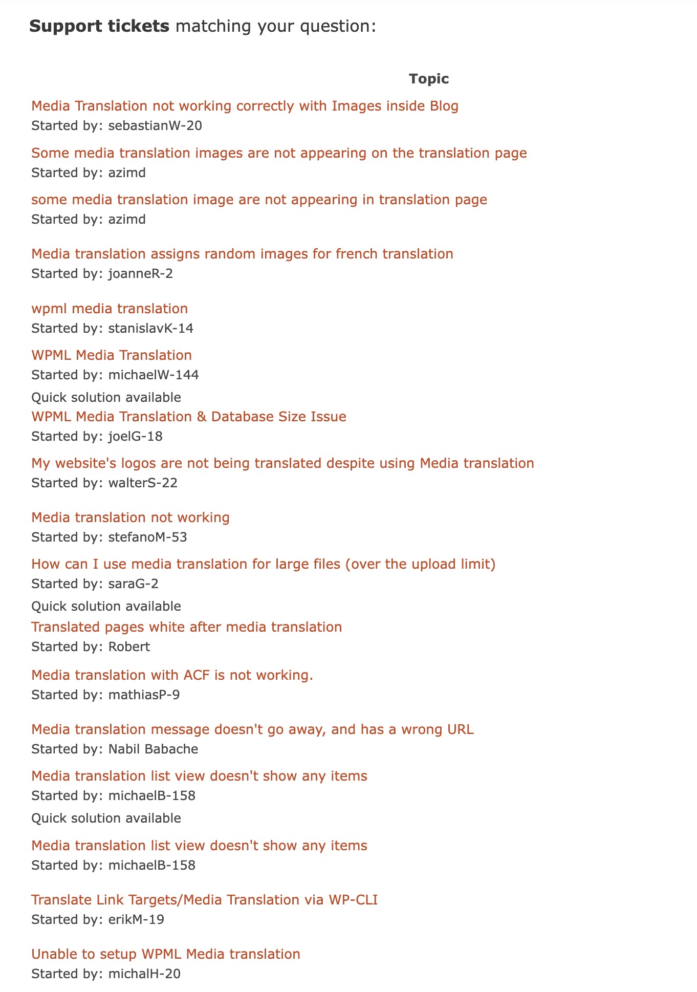

WPML hat mit der Media Translation ganz offensichtlich einige Probleme.
Ganz wichtig aber für WPML ist: Die Beschreibungstexte der Funktionen müssen dringend überarbeitet werden. Sie sind nicht präzise genug.
Ich bin auch lange nicht der einzige Kunde, bei dessen Installation die Media Translation Probleme macht, siehe die Liste der offenen Tickets dazu aus dem Support-Forum (Screenshot).

Vorweg:
Du benötigst WPML Media Translation als Plugin eigentlich nur dann, wenn Du vorhast alternative Medien in Zweitsprachen hochzuladen.
Wenn dies nicht beabsichtigt wird, muss dieses Plugin eigentlich nicht installiert sein.
Wie bereits sagte, die Bilder müssen zuerst dupliziert werden, damit man sie übersetzen kann.
Man kann dann die Medientexte direkt in der Mediathek oder beim Übersetzen der Seiten und Beiträge mit dem WPML Übersetzungseditor bearbeiten.
Wichtig hierbei ist, dass die folgenden Option, welche aktuell deaktiviert sind, aktiviert werden:
- Medienanhänge für Übersetzungen duplizieren
- Beitragsbilder für Übersetzungen duplizieren
Diese Optionen kommen von WPML Multilingual CMS, nicht etwa von WPML Media Translation.
Zudem findest Du die gleichen Optionen auf jedem originalem Beitrag und jeder originalen Seiten in der rechten Seitenleiste des WordPress-Editor. Dort müssen diese Optionen ebenfalls aktiviert sein, damit die Medien dupliziert und dann übersetzt werden können.
Aktuell sollten diese Optionen bei allen Inhalten die seit der Deaktivierung dieser Optionen erstellt wurden, deaktiviert sein. Siehe Screenshot.
Werden die Optionen nachträglich aktiviert, musst Du die Bilder ggfls. auf den Inhalte nochmals nachträglich einfügen, sollte WPML diese nicht direkt erkennen können.

Ein erneuter Test:
1. Einstellungen –> Media Translation –> alles auf "Duplizieren" gesetzt, Duplizierung nochmals neu gestartet –> alle Medien sind also "dupliziert" vorhanden
2. Test-Seite geöffnet –> WPML-Metabox: alles auf "Duplizieren" gesetzt –> Seite erneut gespeichert
3. Test-Seite im FE in DE inspiziert –> für alle Bilder der Seite werden korrekt die Alt-Texte und die Bildunterschriften (Caption) ausgegeben
4. Test-Seite im FE in EN inspiziert –> dito, alle Metatexte der Medien werden korrekt ausgegeben
