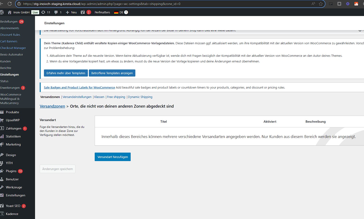

Mai 2, 2025 um 10:58 pm #16991120
Auf dem Staging war aktuell keine Versandart eingerichtet. Siehe Screenshot.

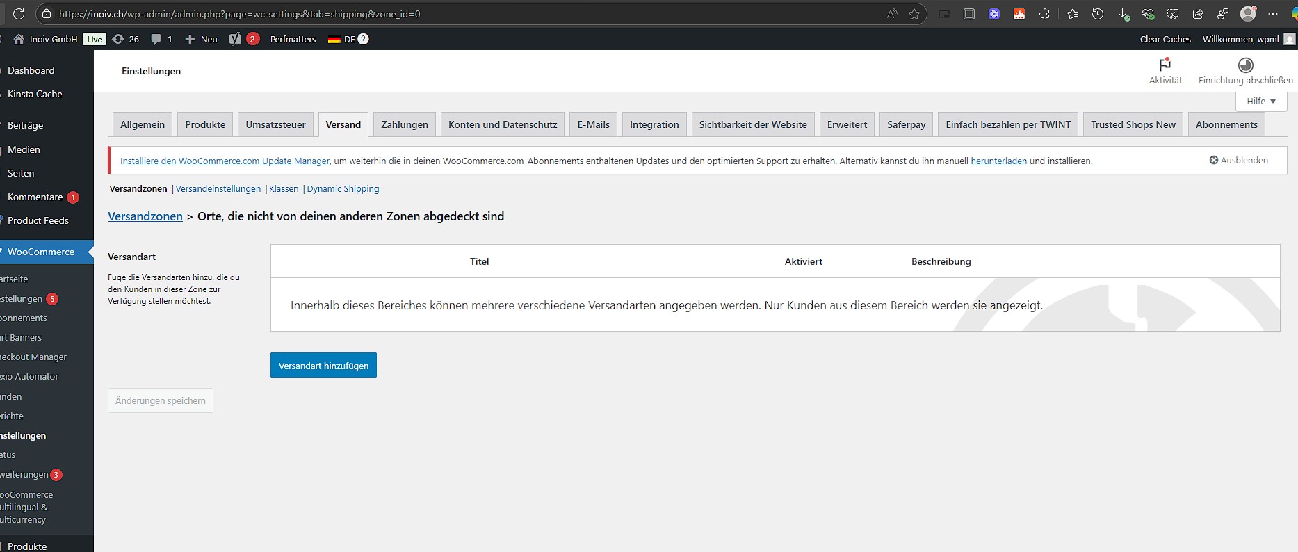

Mai 13, 2025 um 9:27 pm #17029744
Auch auf dieser Live Site sehe ich aktuell keine Versandarten. Siehe Screenshot.
Bitte aktualisiere das Kadence Theme und führe die Updates alles Plugins aus. Sollten danach weiterhin keine Versandarten angezeigt werden, bestätige bitte, ob ich auf dieser Live-Site WPML kurz deaktivieren könnte.
