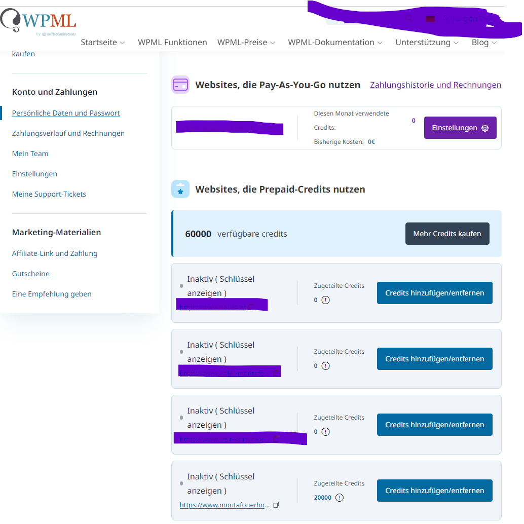

Ich habe Prepaid Credits gekauft und der Seite zugewiesen. Leider werden die Credits in WordPress nicht angezeigt. Auf WPML wird unter "Manage Credits for Automatic Translation" als inaktiv angezeigt. Auch unter Pay-As-You-Go erscheint die Seite nicht, obwohl ich es aktiviert habe. In WordPress habe ich bei WPML die Seite deaktiviert und neu registriert. Leider hilft das auch nicht. Kannst du das beheben oder mir eine Anleitung geben, damit ich es beheben kann?

Das sehe ich unter „versteckter Link, es sieht also so aus, als ob „Pay-as-you-go” aktiv ist.
Können Sie mir einen Screenshot schicken, auf dem das Problem zu sehen ist, dass die Website nicht aufgeführt ist und Credits fehlen?

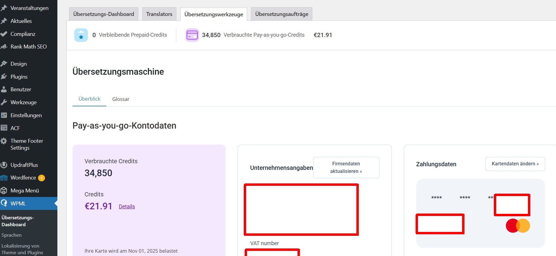

jurgenM-2
Ich habe der Seite Credits zugewiesen. Diese werden im WordPress WPML nicht angezeigt. Mit Pay as you go kann ich übersetzen. Aber das wird in der WPML Administration auch nicht angezeigt. Ich habe die Seite in WordPress WPML neu registriert. Hatte jedoch keine Auswirkung.

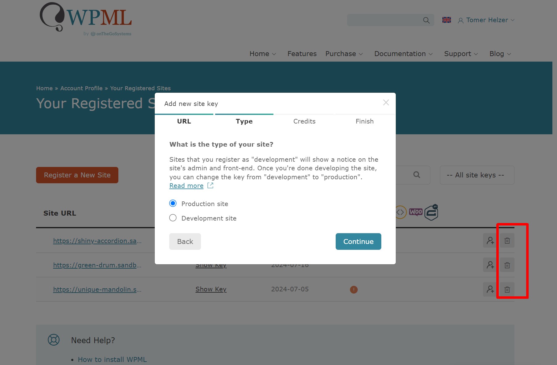

Können Sie das machen?
https://wpml.org/faq/how-to-remove-the-this-site-is-registered-on-wpml-org-as-a-development-site-notice/#what-if-the-notice-still-appears-after-moving-to-production
Stellen Sie jedoch sicher, dass Sie diesen Schlüssel auch aus Ihrem WPML-Konto entfernen und dann einen neuen registrieren. Soweit ich sehen kann, wurde der Schlüssel zuletzt am 27.05.2021 registriert. Ich würde gerne sehen, ob dieser Vorgang hilft.
Bevor Sie das tun, übertragen Sie bitte diese 20.000 Credits zurück auf Ihr WPML-Konto.
