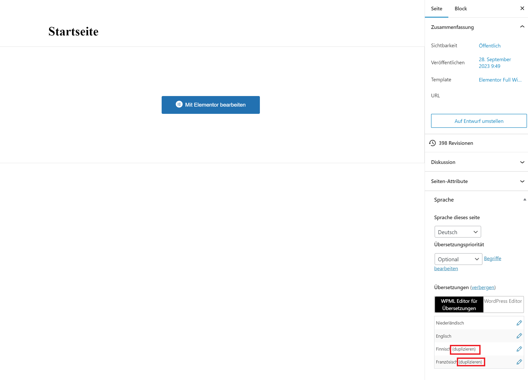

Aktuell ist nur für Englisch eine Übersetzung angelegt. Diese müssen Sie mit 100% abschließen, damit sich das Zahnrad Icon in den Stift ändert.
Dann können Sie die andere Duplikate als normale WP Seite löschen, den Papierkorb leeren und neu als Übersetzung über das "+" anlegen.
Wie Sie in der Sidebar unter versteckter Link sehen können, sind für diese 2 Sprachen noch Duplikate angelegt. Es wird somit weiterhin 1:1 das Original ausgegeben, der Permalink ist jedoch bereits korrekt.
Sie haben keine Übersetzung angelegt, sondern ein Duplikat. Da wird der Inhalt 1:1 übernommen. Sie sollten das Duplikat löschen und wie oben beschrieben als Übersetzung anlegen, dann funktioniert es identisch wie z.B.: für Englisch.
Beim Duplikat selbst wurde noch keine Übersetzung vorgenommen, nur der Original Content kopiert. Es wird somit nichts "doppelt" abgerechnet.

November 6, 2023 at 12:20 pm #14737565
Marcel
WPML-Unterstützer seit 02/2019
Sprachen: Englisch (English ) Deutsch (Deutsch )
Das ist korrekt, weil Sie jetzt das Duplikat auflöst haben. Es wird nun nicht mehr wie in meinen vorherigen Screenshot mit dem Zusatz "duplizieren" dargestellt. Es wird somit nicht mehr der Content vom Original kopiert, sondern es wurde übersetzt: versteckter Link.
Das war davor nicht der Fall. Die identischen Schritte können Sie jetzt für Finnisch durchführen.
