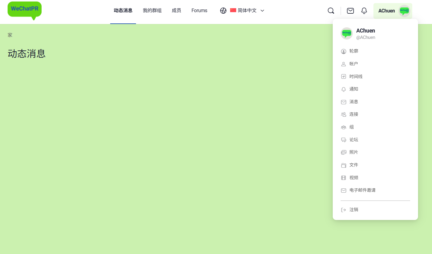

1. Lo último que hice fue en la parte de "String Traslation" ahí vi los botones de la pantalla que antes solamente estaban en inglés.
Hice traducciones ahí y ahora aparecen todos los menús bien, pero el contenido no aparece en otros idiomas, solamente aparece cuando la página se visualiza en inglés.

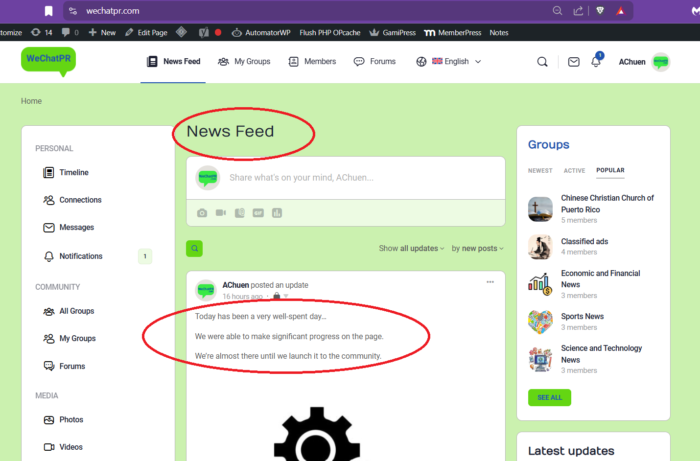

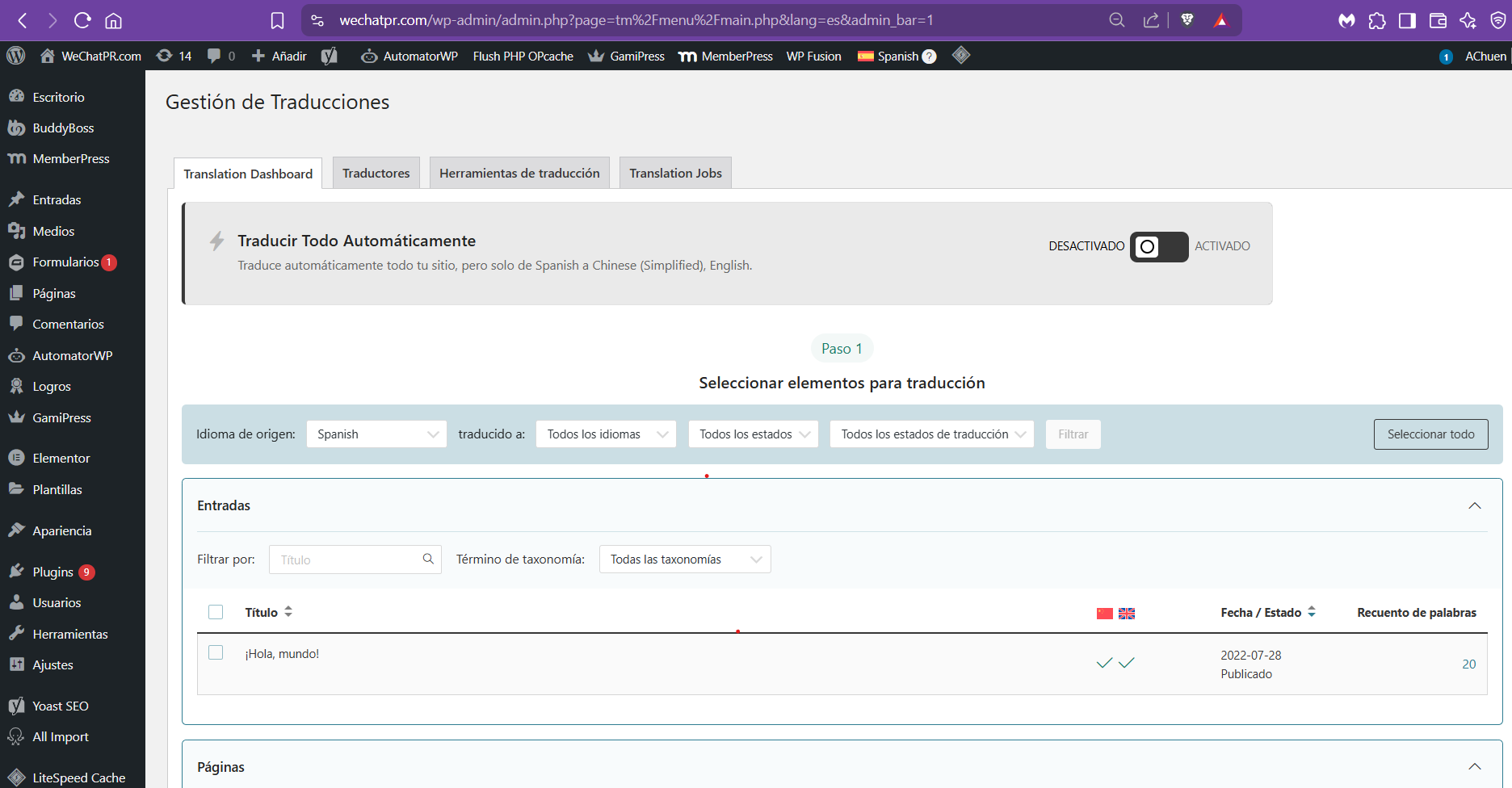

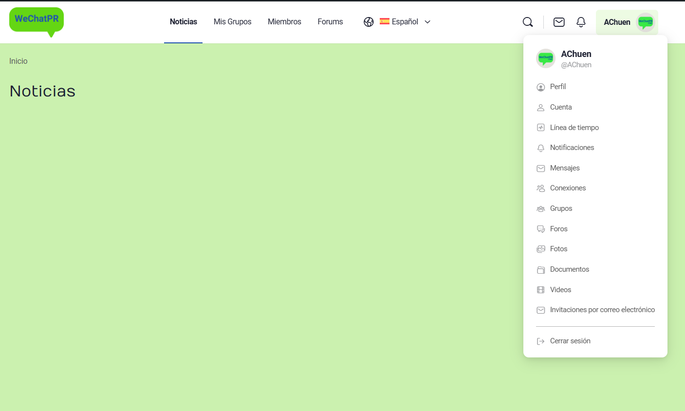

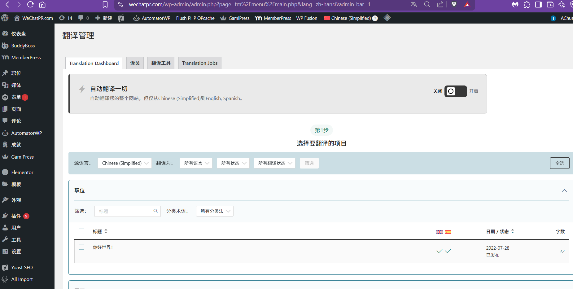

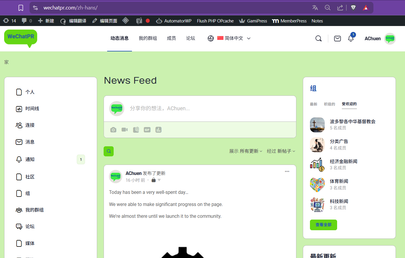

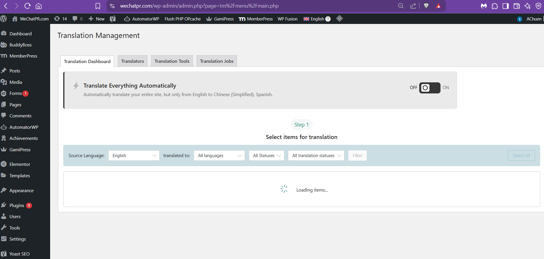

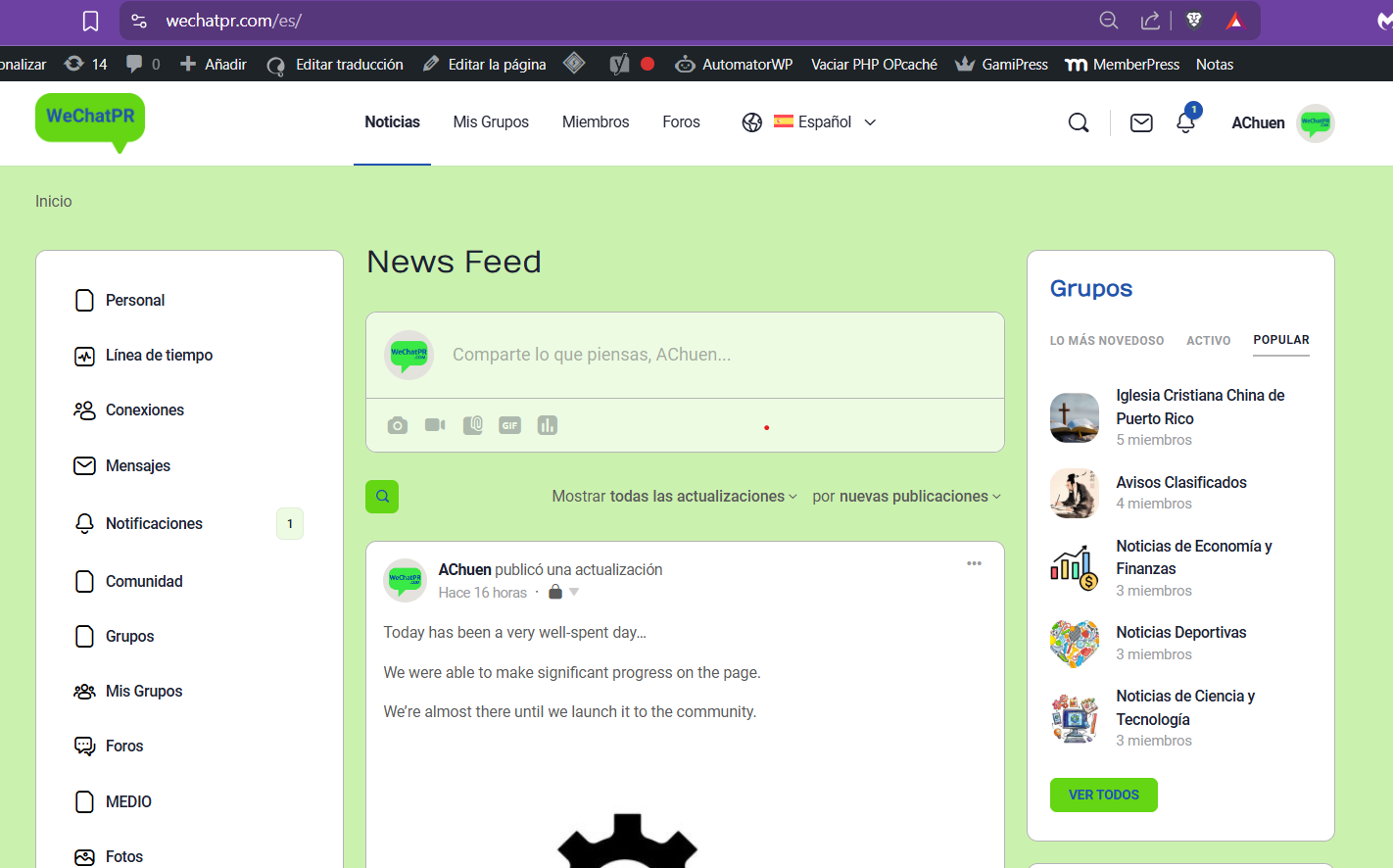

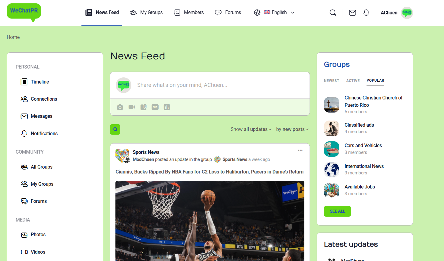

1. En "Translation Management", la pestaña de "Traslation Dashboard" no termina nunca de cargar cuando se trabaja en "Inglés". Pero sí termina de cargar si cambia de idioma a "Chino" o "Español". Aunque ambos se ven con palabras incorrectas. (He intentado desactivando y activando los plugin de WPML)
2. Cómo puedo traducir el contenido de las publicaciones hechas por los usuarios de la página?
3. Cómo puedo traducir la palabra "News Feed" que está marcado en la imagen?
Gracias por su apoyo y atención en este proyecto.

1. Me da error 404 en la consola cuando está seleccionado inglés. Prueba a eliminar el plugin WPML Multilingual CMS y volverlo a instalar, lo puedes descargar desde https://wpml.org/es/account/downloads/
2. Dime en el wp-admin donde puedo ver ese contenido para así poder indicarte como traducirlo
3. Ahora veo que te aparece en chino. Vuelvelo a poner en inglés y seguramente se traduzca desde WPML --> String translation si no la encuentras sigue esta documentación: https://wpml.org/documentation/getting-started-guide/string-translation/finding-strings-that-dont-appear-on-the-string-translation-page/
Y sino aparece dime desde donde se añade el texto
