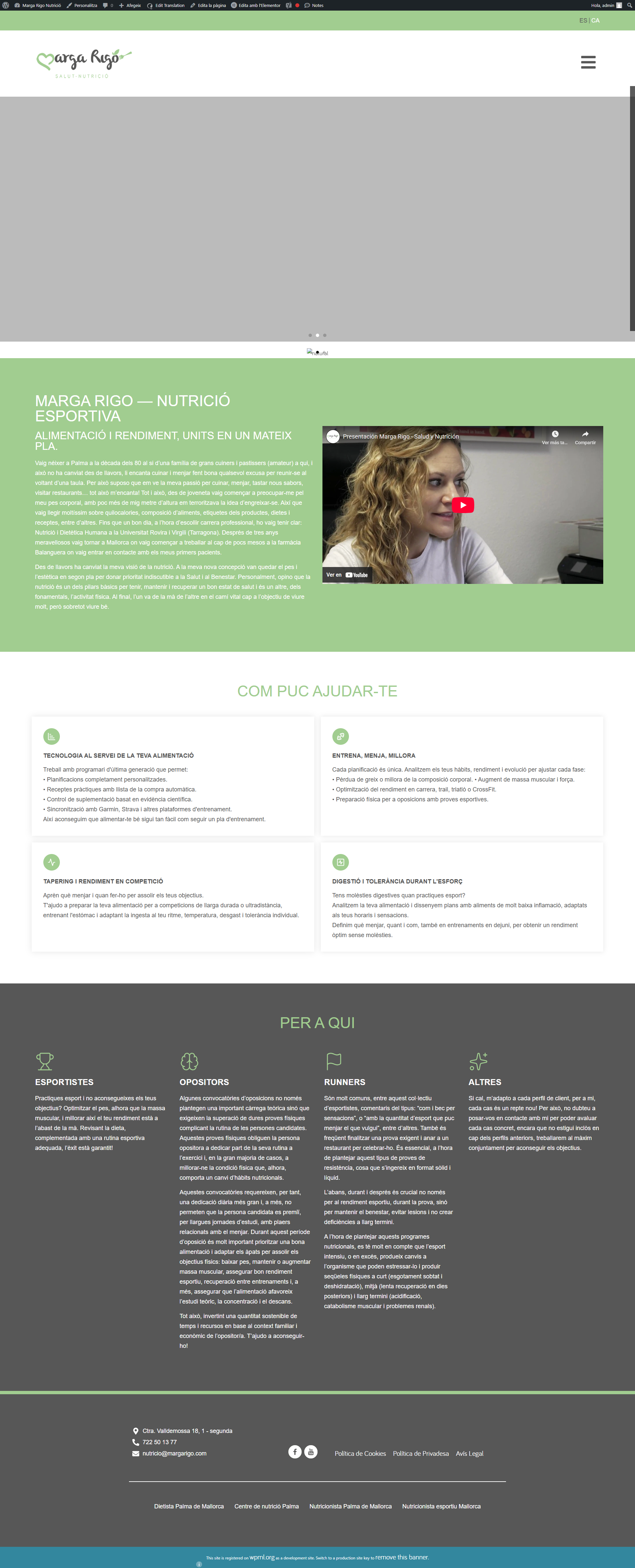

noviembre 20, 2025 a las 12:41 pm #17595580
isaacS-2
Esto es reciente? Porque hasta el momento no tenia necesidad de instalar este plugin.
De todas formas lo he instalado para probar pero siguen sin aparecer las imágenes del space. He de hacer algún paso mas o sabes que me falta?
Paso una captura para que veas el problema.
Parece ser que me obliga a duplicarlas, tiene que ser así?
Preferiría evitar la duplicación porque esta web es pequeña pero para las grandes puede ser un problema.
Gracias.
noviembre 20, 2025 a las 1:37 pm #17595897
Otto
Hola,
No tengo claro si es reciente el cambio. Pero creo que no. Tal vez en escenarios menos complejos funciona sin el add-on, pero para que sea compatible en otros escenarios lo necesita.
¿A qué te refieres con "duplicar" la imagen? Si es la duplicación de WPML Media, ten en cuenta que no duplica los archivos físicos sino que tan solo crea una nueva entrada (fila) en la DB:
https://wpml.org/es/documentation-2/guia-de-inicio/modulo-media-translation/#:~:text=%C2%BFWPML%20duplica%20las%20im%C3%A1genes%3F
Por otro lado, no hace falta que dupliques todas las imágenes, sino solo las de slider que pareciera ser un caso especial que no está del todo integrado.
