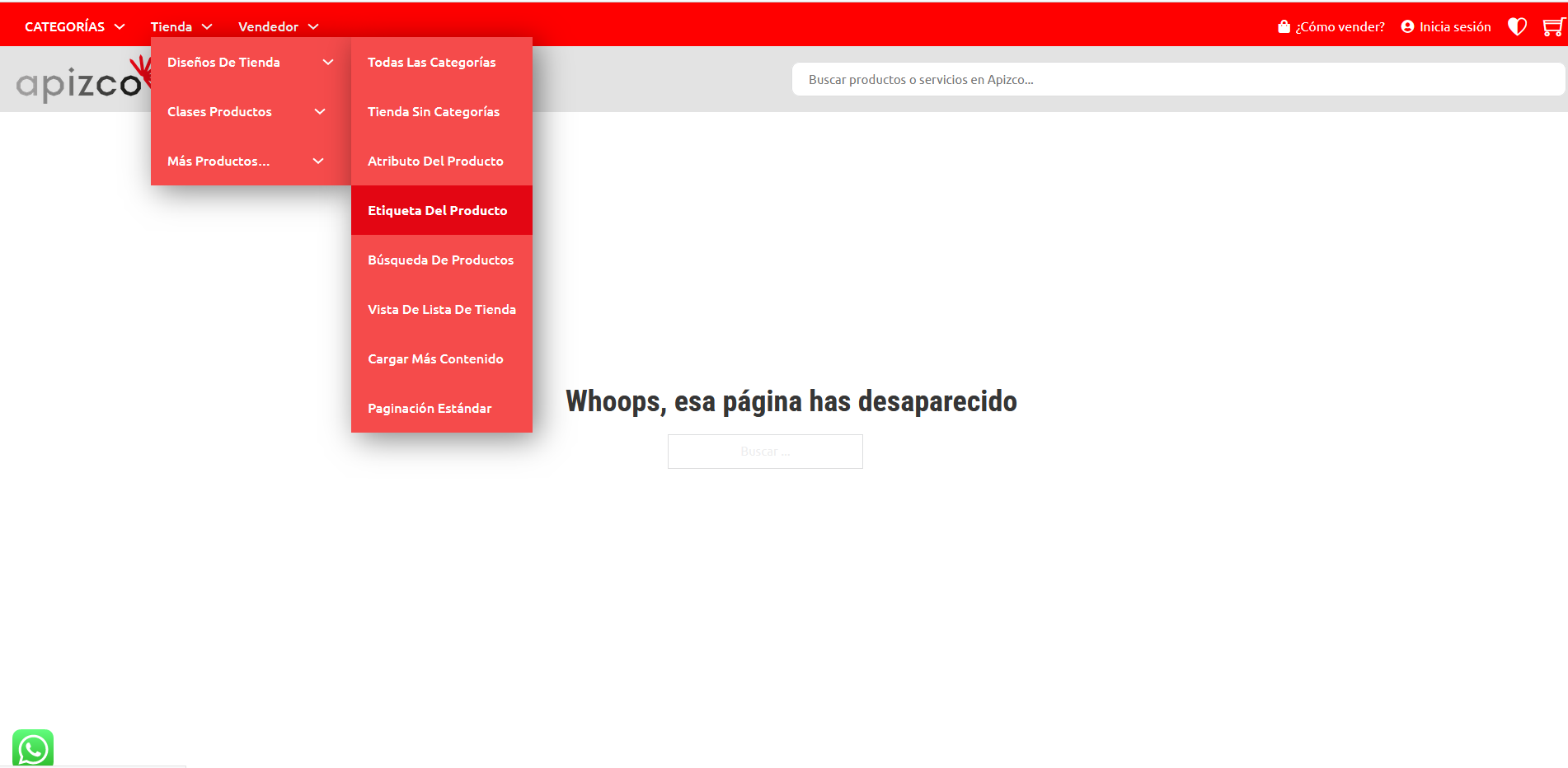

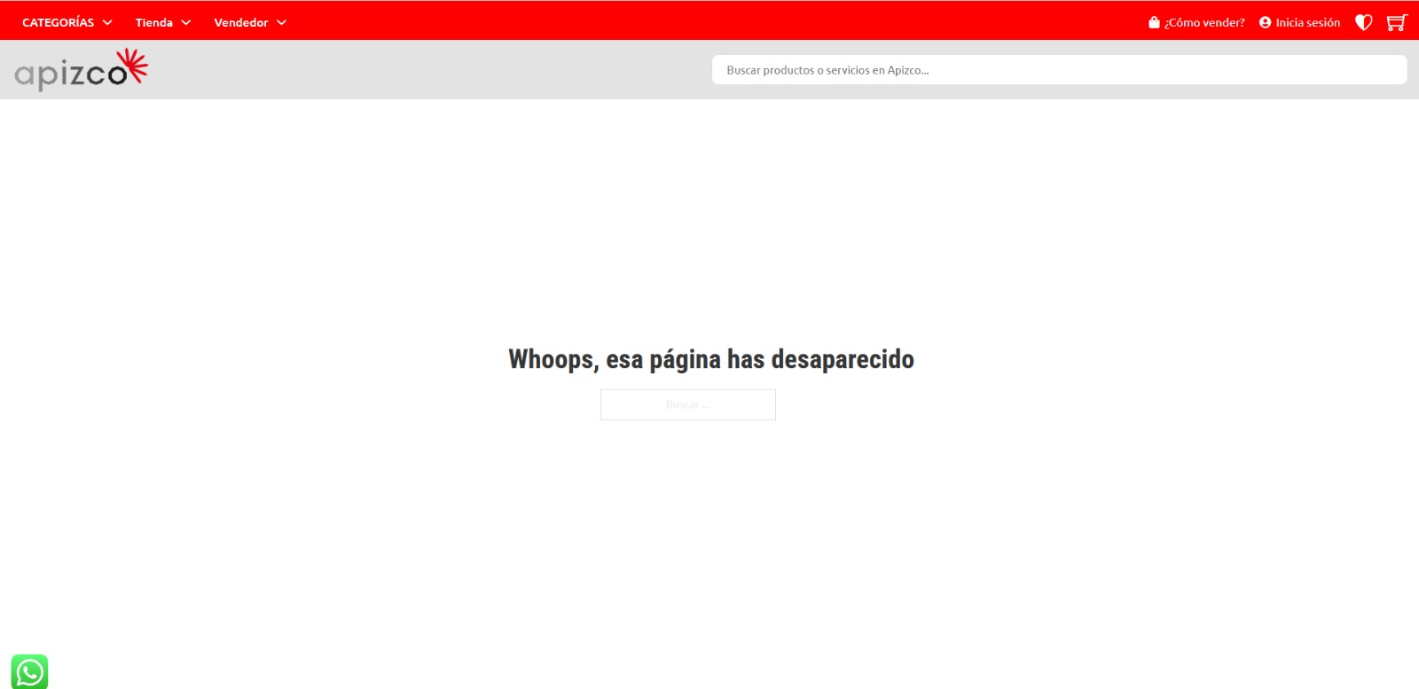

Al instalar WPML en el ambiente de pruebas enlace oculto, se configura automáticamente en español pero no despliega la página pública, solo muestra la página en inglés.
Hemos eliminado la instalación y todos los plugins de WPML, sin embargo, al intentar configurarlo nuevamente desde cero, no aparece el paso 1 donde WPML muestra el asistente de configuración. Entonces, ¿Cómo puedo configurar todas las opciones desde cero? ¿Cómo puedo realizar una instalación nueva de WPML?
No quiero convertir mi página en un sitio multiidioma, solo quiero traducir los módulos de WCFM para vendedores múltiples. También hemos intentado traducir las cadenas de texto específicas y no ha funcionado. Además, no se nos permite acceder a la funcionalidad de Multivendedor.

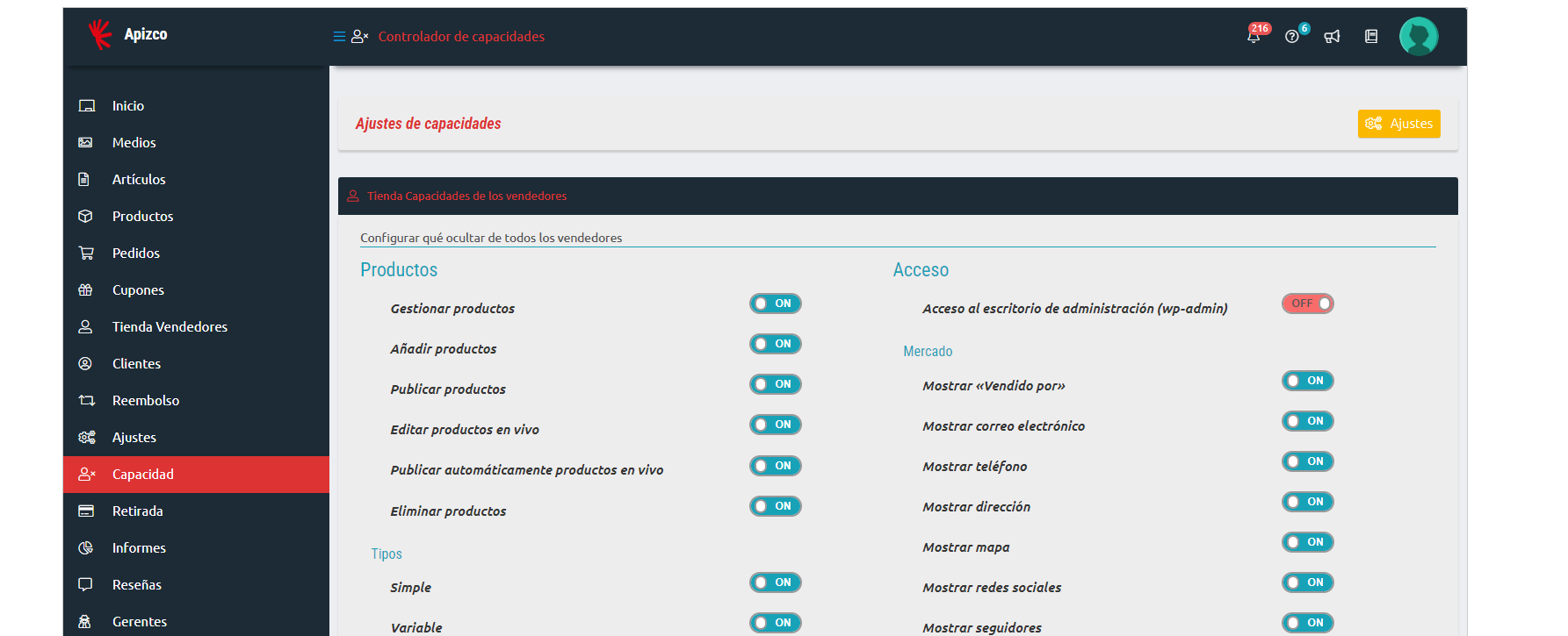

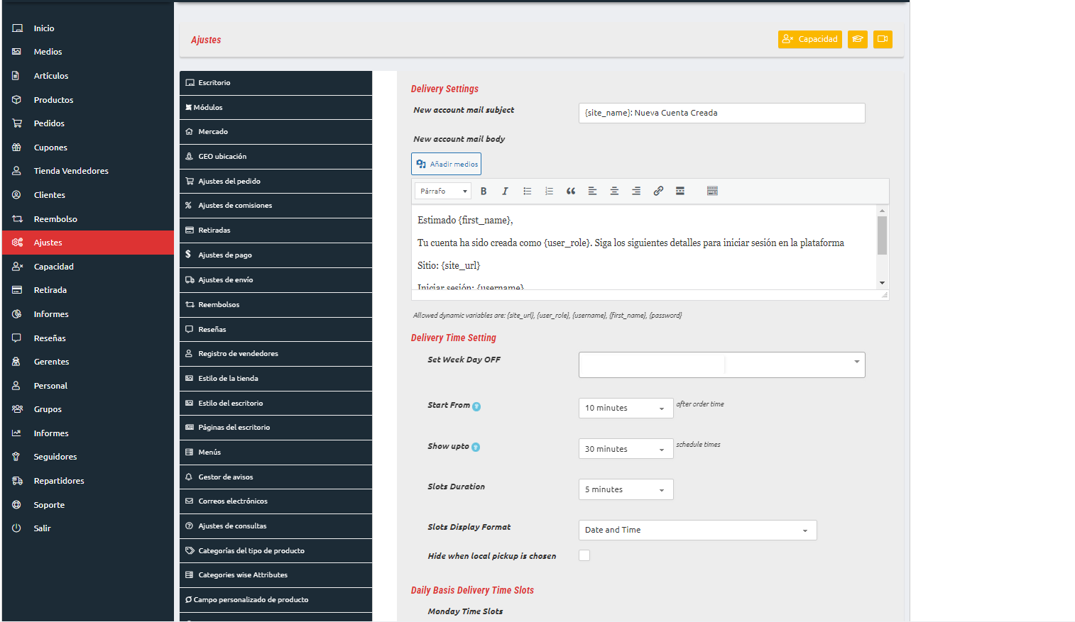

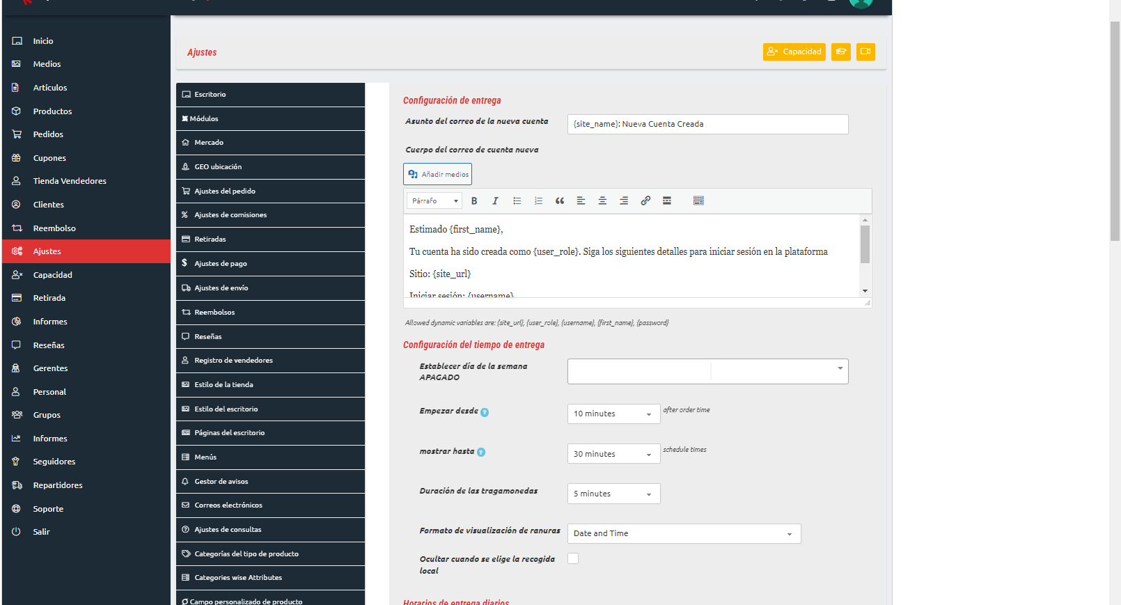

1.Se pudo realizar se instalar el plugin WPML en el ambiente de pruebas (enlace oculto), pero estoy experimentando problemas algunos con despliegue de la tienda complemente, como se puede ver en el pantallazo.
2.En cuanto a la traducción de palabras en inglés me toco hacerlo manualmente y me gustaría saber si hay una forma mas rápida de hacerlo.(como se puede ver las imágenes adjuntas)

Aún con WPML deshabilitado esa página no se muestra por lo que el problema no parece llegar de WPML (de ser así, con el plugin deshabilitado, se debería reanudar la página y funcionar).
En este caso, revisa donde se configura o puedes pedir ayuda al soporte de WCFM tal vez para que te digan que puedes revisar cuando suceden estos problemas ya que estoy casi seguro de que se trata de algún tipo de configuración.
Algo que si noté y puede ser parte del problema es que en esta página enlace oculto
se te aparece una notificación donde se menciona lo siguiente:
NO USES LA PÁGINA DEL ESCRITORIO WCFM PARA OTROS AJUSTES DE PÁGINA, romperás tu sitio si lo haces.
y cuando reviso esa página, parece estar haciendo lo que esta notificación dice que no haces, ya que la usas como:
- Bricks
- Página de escritorio de los vendedores
- Página de registro de vendedores
- Página de registro de afiliados
Tal vez trata de crear páginas separadas para cada ajuste y tal vez eso vaya a arreglar el problema de la página que no se ve.
Saludos.

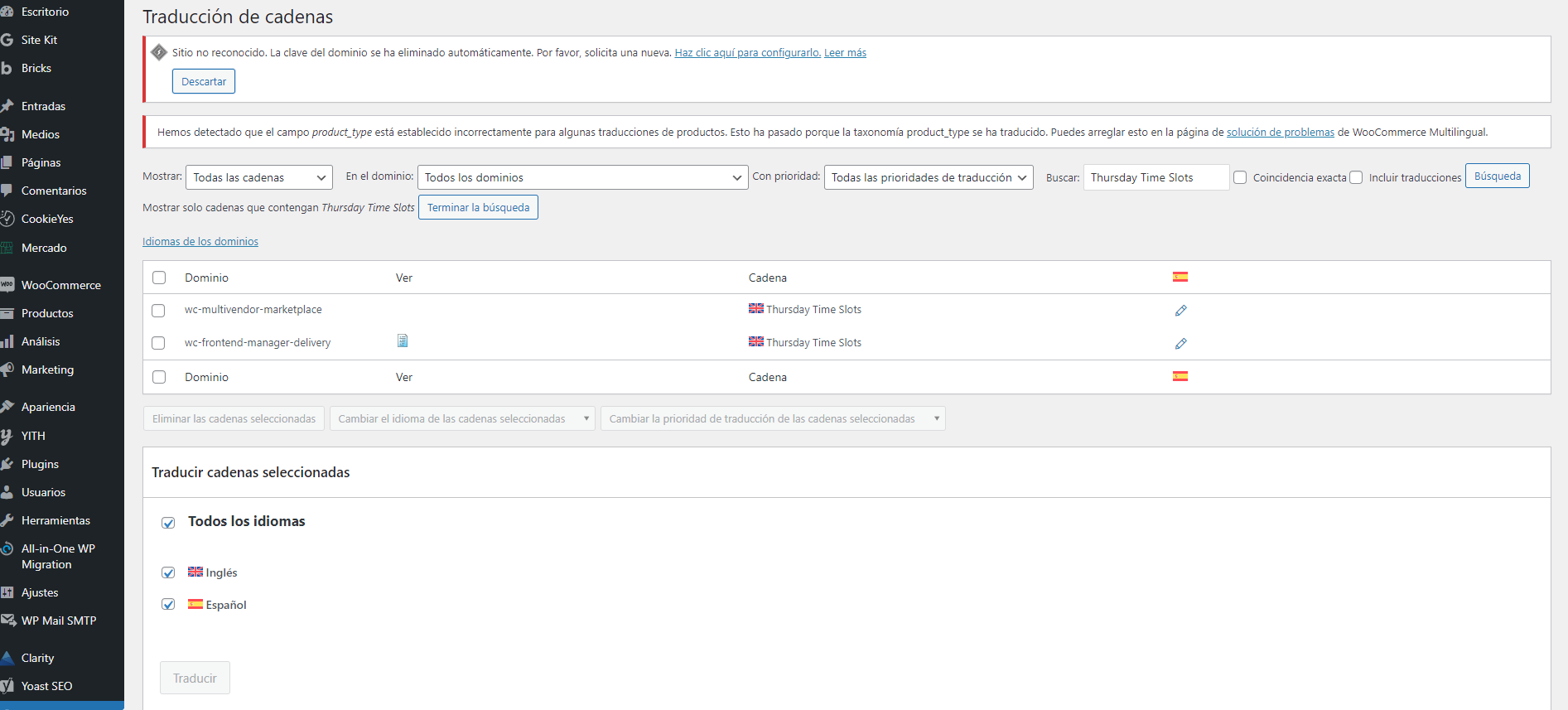

instalamos un plugin en desarrollo enlace oculto y está funcionando, pero necesitas traducir algunas palabras que aún están en inglés, especialmente en la página de la tienda del vendedor . Quieres que todo esté en español para que tus usuarios no se confundan con ninguna definición.
Si puedes ver los pantallazos , podré entender mejor el problema. Me mencionaste que me enviaste un manual https://wpml.org/documentation/plugins-compatibility/building-multilingual-multi-vendor-marketplace-sites-using-wcfm-plugins-and-wpml/ para resolver el problema y ya lo revisé. Al parecer, has podido traducir algunas cadenas según el manual, pero hay un paso que no aparece y realmente lo necesitas.
para aplicar la traducción en la tienda! que se llama PRINT donde muestra el pantallazo que se puede traducir toda la tienda. ¿podrías ayudarme buscar que paso me hace falta poder aplicar la traduciendo de la tienda ? es super importante

Para todo lo que concierne las cadenas, puedes seguir esta guía: https://wpml.org/documentation/getting-started-guide/string-translation/finding-strings-that-dont-appear-on-the-string-translation-page/#auto-register-strings-for-translation
Allí vas a ver varios métodos. puedes seguirlos (tal vez tengas que seguir más de uno) para poder registrar las cadenas pero casi seguramente se encuentran todas en WPML > Traducción de cadenas.
Te recomiendo que hagas lo siguiente:
- Primero traduce todas las páginas
- Luego revisa en el front-end que falta por traducir y anotalo
- Traduce sucesivamente el menú: https://wpml.org/documentation/getting-started-guide/translating-menus/
- Revisa de nuevo que falta y ahora entonces lo que tienes que hacer es revisar de donde llega esa información.
- Digamos que llega todo de WCFM, pues en este caso revisa cómo se crea (el contenido toma el nombre de una página? el texto original llega de opciones de tu tema o plugin que tu puedes modificar?, el texto está hardcoded en el plugin?) y sigue la guía que te mandé arriba.
Una vez que termines de hacer eso, si todavía hay contenido que no es traducible, revisa de nuevo de donde llega y avísame
Te recomiendo este enfoque, porque ahorita me parece que estás un poco perdido y esto solo te va a crear confusión. además recuerda que nosotros somos soporte de WPML así que no sabemos como funciona WCFM, no sabemos de donde llega su contenido ni conocemos su estructura (cosa fundamental para saber que hacer con WPML y cómo traducir el contenido del plugin), por ende es allí donde necesitamos tu ayuda para poder ayudarte a encontrar una solución.
Avísame que tal te va y luego por favor enfoquemosnos en un solo problema (si el problema llega de un menú, pues tratemos de resolver solo eso y luego que lo resolvemos pasamos a otra cosa, no importa si todos llegan del mismo plugin.) así evitamos confusión.
