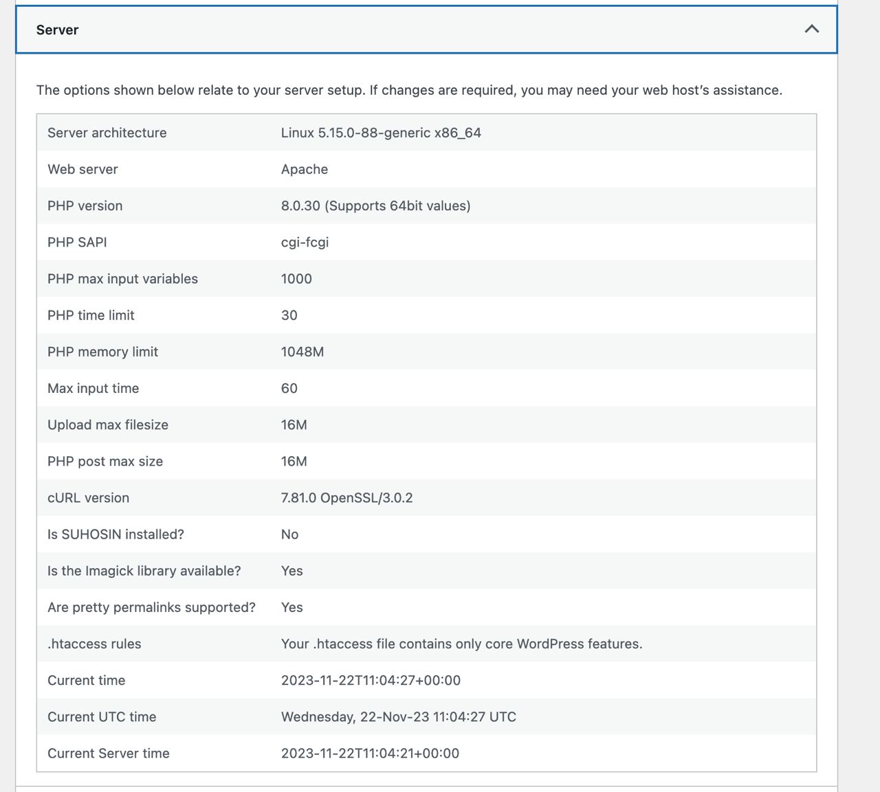

2. Der Speicher wurde erhöht, siehe Screenshot im Anhang

2) Sie verwechseln hier das PHP Memory Limit (memory_limit) mit dem WP_MEMORY_LIMIT. Uns geht es hier nur um zweiteres. Sie hatten 256MB PHP-Speicher (jetzt 1024MB). Per Default ist das WP_MEMORY_LIMIT jedoch auf 40MB limitiert. Ihre Installation darf somit von den verfügbaren 1024MB NUR 40MB aliquot für WordPress verwenden.
Weitere Details dazu finden Sie unter versteckter Link. Dort sehen Sie ebenso den aktuellen Verbrauch, welcher höher als 40MB ist.

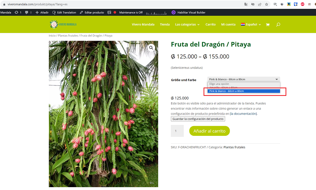

Wie ich jetzt schon MEHRFACH geschrieben habe, ist das Problem das folgende:
Bei der Übersetzung werden etliche Variablen nicht übernommen, wie z. B. Produktkategorie
Beispiel hier: versteckter Link

dieses Problem ist zu erwarten, wurden die Einträge doch ohne dem aktiven WooCommerce Multilingual Plugin verwaltet, und somit auch nicht korrekt synchronisiert.
Wenn ich also nun das genannte Beispiel mit DE vergleiche, fehlt die Variante für Pink & Weiß:
versteckter Link
versteckter Link (Pink & blanco", um genau zu sein)
Öffnen Sie die Variante in der Default-Sprache direkt im Backend des Produkts und führen Sie dort eine Änderung durch, damit die Varianten erneut gespeichert werden können (in meinem Test habe ich einen Punkt ergänzt), dann werden diese auch übernommen: versteckter Link
Sie werden dies bei allen betroffenen Produkten durchführen müssen. Sie können versuchen dies über die Troubleshooting Optionen unter versteckter Link versuchen global zu beheben. Sichern Sie Ihre Seite zuvor jedoch unbedingt. (bei "Fehler in übersetzten Variationsbeziehungen beheben".

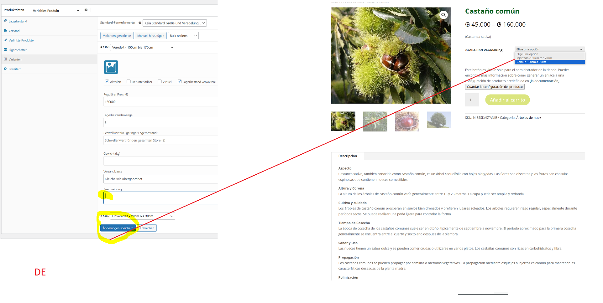

Zitat Kunde: "Englisch hats gefressen aber auf Spanisch keine Auswahl (...) englisch wäre ja nicht so schlimm, aber spanisch passt mir halt gar nicht wenn ich hier bald auf den Paraguayischen Markt möchte."

Auch hier funktionierte meine oben genannte Lösung.
Ich habe in DE einen Punkt bei der Beschreibung der Variante hinzugefügt, die Varianten Änderung gespeichert und waren danach direkt beide Varianten unter versteckter Link verfügbar.
