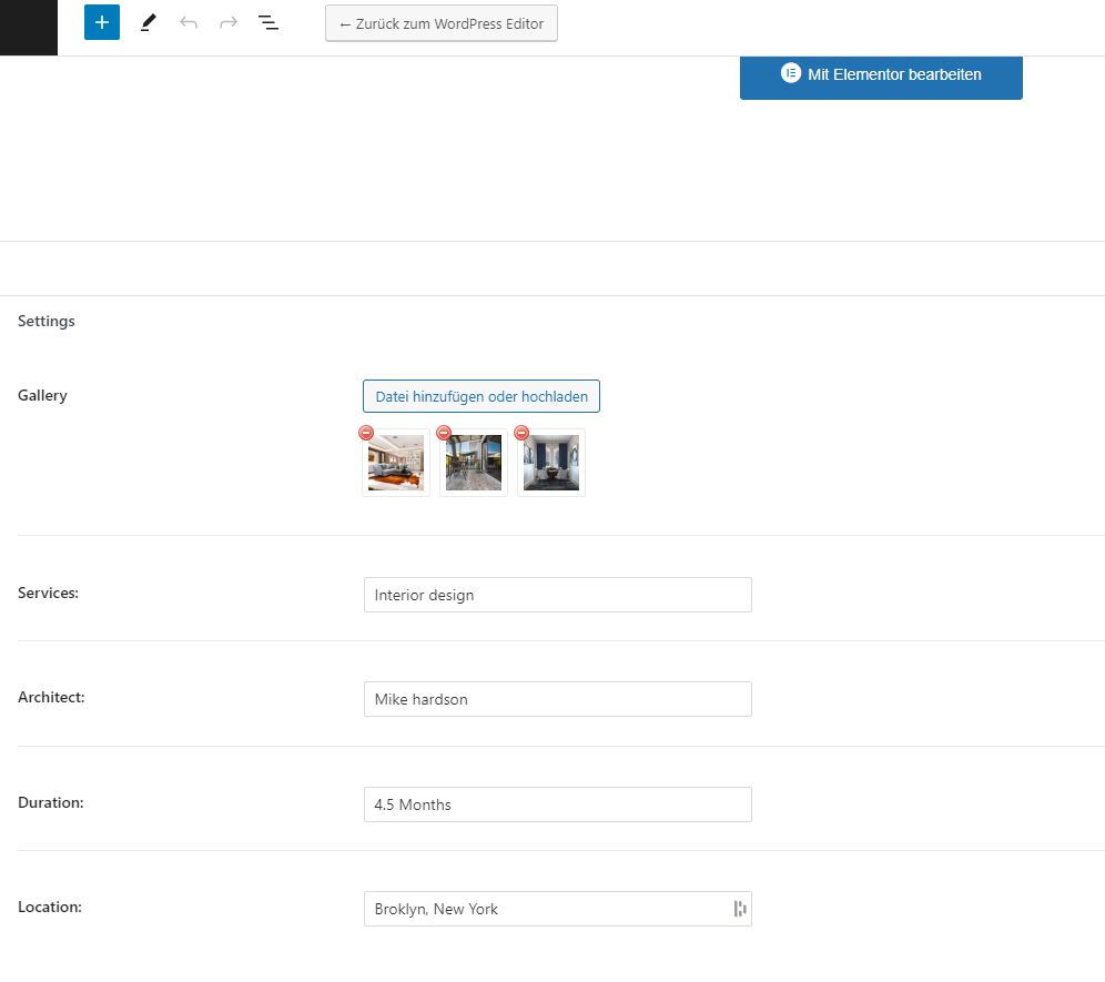

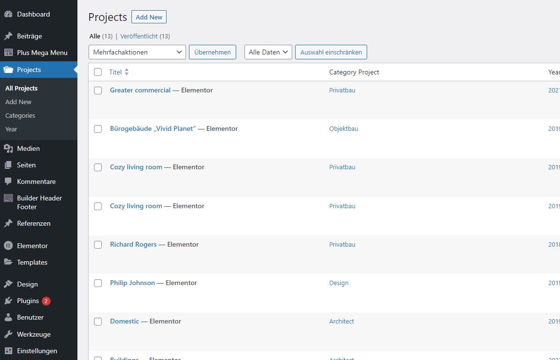

Im Anhang zwei Bilder. Es gibt einen Custom Post Type "Projects" und darin enthaltene Elemente haben Custom Fields wie "Duration", "Architect", "Services" etc.
Ich weiß nicht, wie ich das übersetzen soll...

Zum Custom Post Type:
Nun, da Du eine zweite Sprache aktiviert hast, solltest Du den Post Type unter WPML > Einstellungen > Benutzerdefinierte Beitragstypen übersetzen als "Übersetzbar - nur übersetze Inhalt anzeigen" einstellen.
Gehst Du jetzt auf "Projects" solltest Du die Übersetzungsoptionen sehen.
Anleitung:
https://wpml.org/de/documentation-3/ratgeber-zum-loslegen/ubersetzung-benutzerdefiinierter-beitrage/
Die Einstellungen zu den Custom Fields dieser Custom Post Types wird wie folgt festgelegt:
https://wpml.org/de/documentation-3/ratgeber-zum-loslegen/ubersetzung-benutzerdefinierter-felder/
Lass mich bitte wissen, solltest Du weitere Hilfe benötigen.
