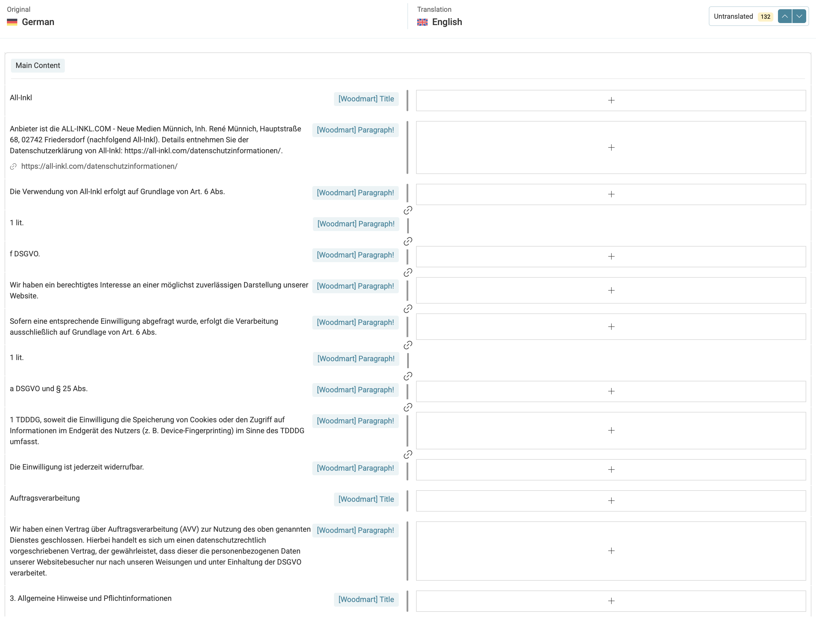

Es geht darum, dass im ATE bestimmte Absätze in mehrere Sätze unterteilt werden. Das scheint vor allem der Fall zu sein, wenn nach einem „.“ ein „1 lit.“ folgt (siehe Screenshot). In der Originalsprache ist das alles ein Absatz. Ich verstehe nicht, warum es in der Übersetzung in sehr viele einzelne Sätze unterteilt wird.
Ist das Problem mit den doppelten WoodMart-Absätzen nun eigentlich behoben? Oder wird das noch intern bei WPML behandelt? Denn ich bin in Kontakt mit WoodMart und sie fragen nach einem Beispiel und Zugang zur Seite. Kann ich den Link zu unserer Entwicklungsseite weitergeben?

November 19, 2025 um 17:23 #17592968
Sprachen: Englisch (English ) Deutsch (Deutsch )
Das Problem mit den doppelten Absätzen wurde intern behandelt.
Das Compatilbity Team empfiehlt folgende XML-Konfigurierung anuzwenden:
<wpml-config>
<gutenberg-blocks>
    <gutenberg-block type="wd/paragraph" translate="1" label="[Woodmart] Paragraph!">
    	<xpath>/*[self::p or self::span or self::div]</xpath>
    </gutenberg-block>
  </gutenberg-blocks>
</wpml-config>
Das Problem löst sich damit auf meiner Test-Site. Du kannst diese Config unter WPML > Einstellungen > Benutzerdefinierte XML-Konfiguration abspeichern, um die Config des Themes zu überschreiben.
Zur Segmentierung:
In deinem Beispiel sehe ich nicht direkt ein erwartendes Verhalten.
Wenn der Advanced Translation Editor einen "Punkt" erkennt, setzt er in der Regel ein Segment, weil er davon ausgeht, dass an der Stelle ein Satz aufhört.
Dass der ATE einen Satz in der Mitte abbricht, ist eigentlich eher unwahrscheinlich, weil das auf diese Weise zu unerwarten Ergebnissen mit der automatischen Übersetzung geben kann.
Wenn hier allerdings "ein „1 lit.“" verwendet wird, dann erkennt der ATE einen "Punkt" und geht davon aus, dass ein Satz aufhört.
Man könnte das umgehen, indem man einen HTML-Marker (span, strong, italic) um den Text "Art. 6 Abs.1 lit. f DSGVO" setzt.
