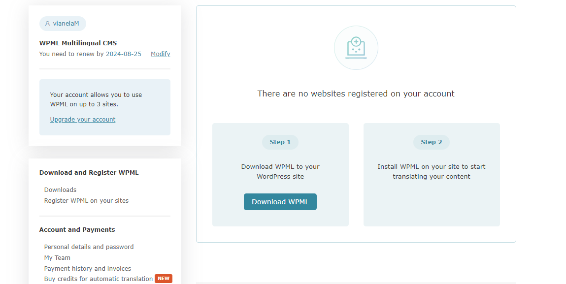

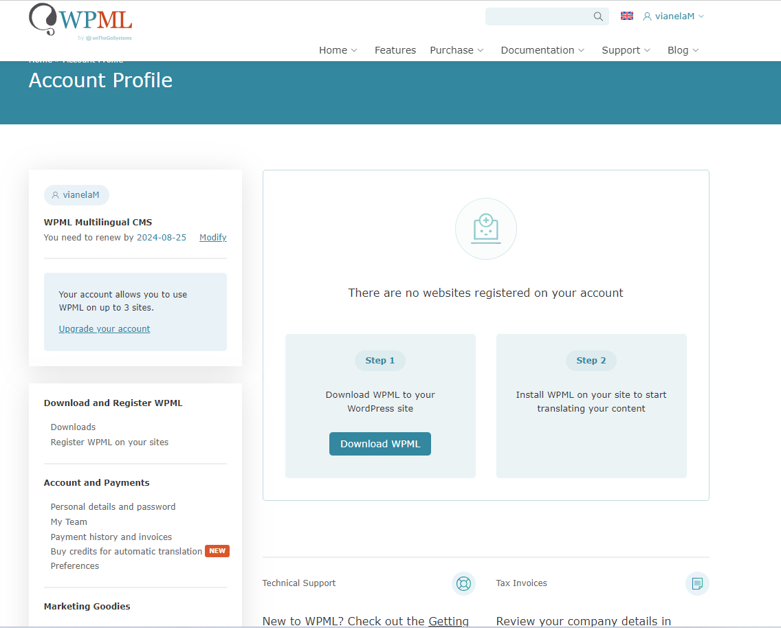

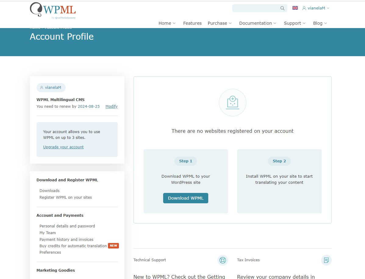

1- Estoy en el proceso de traducir mi sitio web a 2 nuevos idiomas y utilizare creditos de traduccion para usar la traduccion automatica. Sin embargo tengo entendido que mi cuenta al renovarse se obtienen cierta cantidad de creditos de traduccion para estos fines. Quiero saber como puedo visualizar cuantos creditos de traduccion tiene mi cuenta y tambien como podria transferirlos a mi sitio web he intentado encontrar estas opciones en el panel de WPML pero no me ha sido posible.
Tambien solo entrar al panel me dice que mi sitio no esta registrado y me da la opcion de hacerlo pero si voy a mis sitios registrados mi sitio aparece registrado. No se si esto tenga que ver con eso de que no puedo encontrar la opcion. Adjunto algunas imagenes

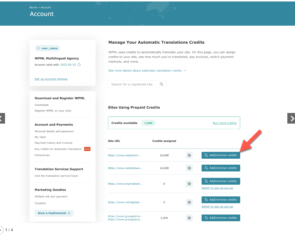

Gracias por la respuesta. Entiendo perfecto el tema de las guias y los pasos pero lo que pregunto son otras cosas, por ejemplo luego de que estoy logueado en mi cuenta donde o en que casilla debo clickar para ver lo que se ve en la imagen de la guia que es el menu que dice cuantos creditos se tiene y a que sitio se puede traspasar.
1- En la guia aparece una imagen que adjunto, con un menu al cual no he podido llegar desde mi cuenta. Necesito que o me envien un enlace que me dirija a esa zona o me digan en que apartado sale eso para llegar hay.

Este es el enlace de la captura de pantalla: https://wpml.org/es/account/

Ok, cuando accedo a https://wpml.org/es/account/ no me sale la misma pantalla que permite transferir y utilizar esos creditos. Incluso me dice que no tengo sitio registrado con el plugin pero si tengo mi sitio web con el plugin instalado. He adjuntado una imagen de como se me presenta el apartado que me indicas donde deberia poder transferir los creditos.

He revisado desde nuestros servidores y aparece que el sitio (enlace oculto) ha sido movido el 1ro de noviembre de 2023 y sigue registrado en su cuenta.

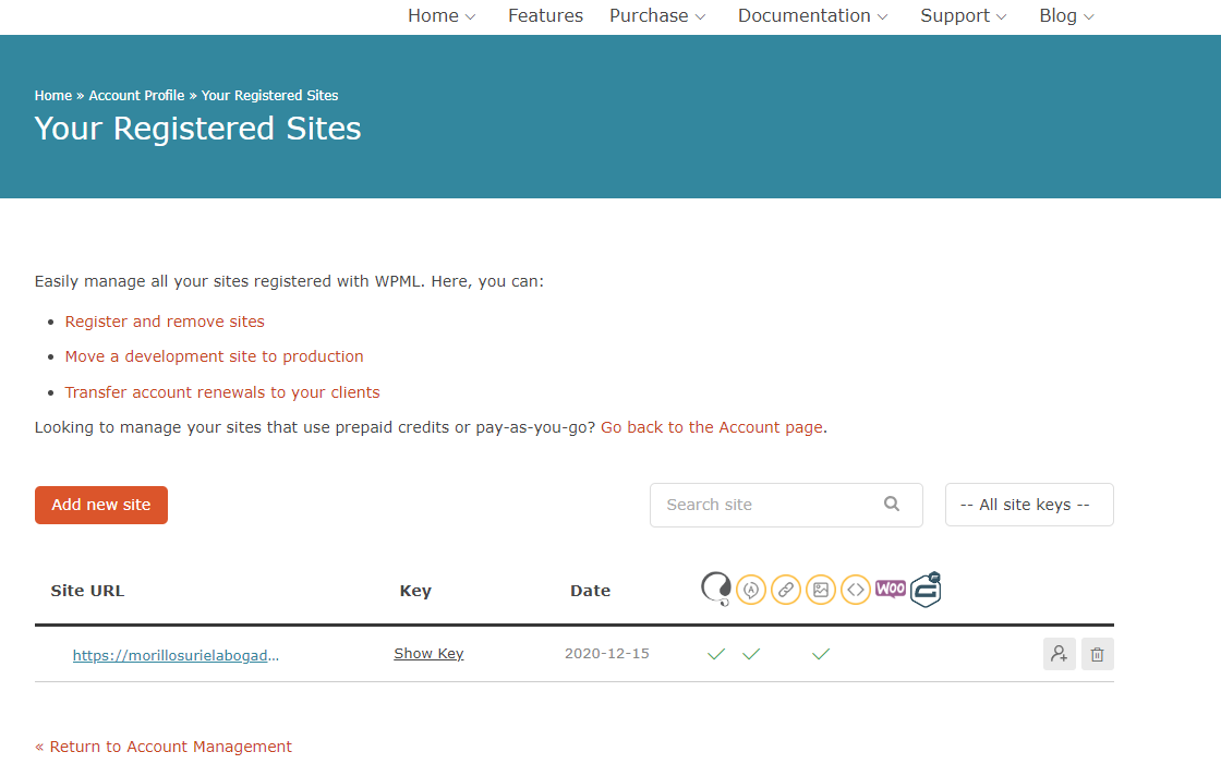

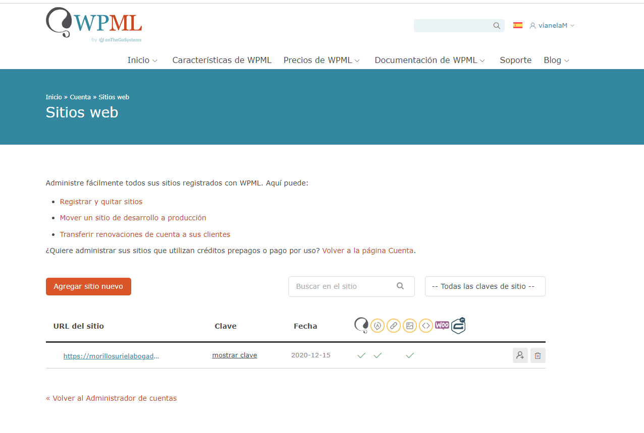

Por favor vaya a https://wpml.org/es/account/sitios/ y comparta una captura de pantalla de lo que ve.
febrero 9, 2024 a las 7:14 pm #15287367
vianelaM

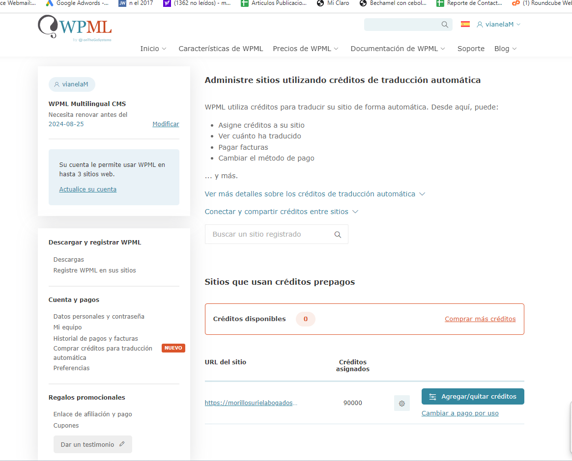

Te comparto la captura de pantalla. Sin embargo al entrar en mi cuenta aun no veo el menu del sitio. Solo si voy a esa parte que me indicas se ve el sitio.

Por favor compruebe si esta vez aparece el sitio correctamente en su cuenta de wpml.org
Quedo a la espera de su mensaje.
Saludos!
febrero 12, 2024 a las 3:31 pm #15293958
vianelaM
Hola,
Sigue sin verse. Adjunto una imagen.
Saludos

Todo parece estar en orden y ahora veo mi sitio desde la cuenta.
