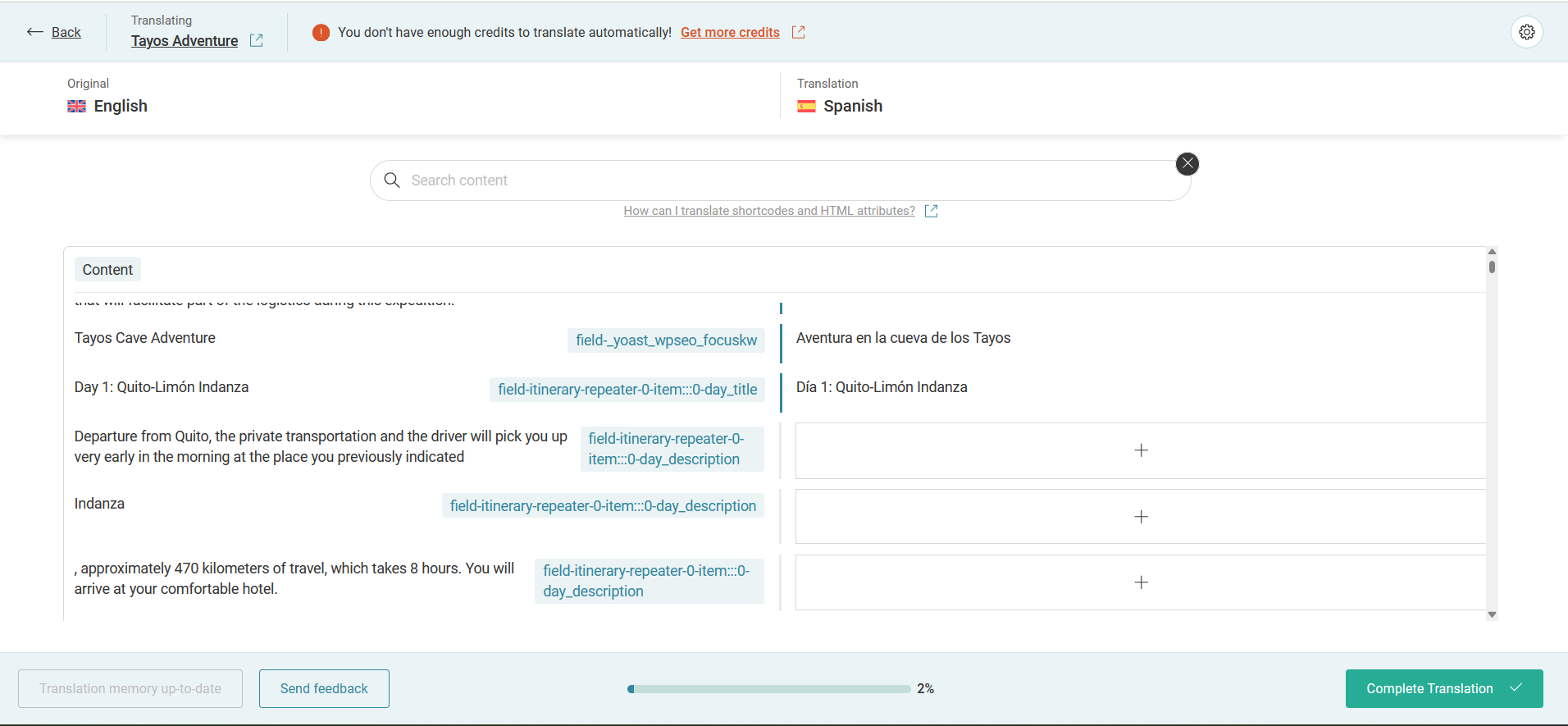

xavierA-18
Hola Carlos,
he seguido los pasos sugeridos por tu parte y lamentablemente persiste el problema.
El texto de los itinerarios se divide en diferentes ventanas. Dato adjunto.
Por favor puedes revisarlo y ver si tienes una solución?

noviembre 8, 2024 a las 1:08 pm #16382100
Carlos Rojas
Hola Xavier,
Luego de consultar este problema con mis colegas, he vuelto a revisar los textos y la causa de este comportamiento es que dentro de los textos de los itinerarios hay etiquetas HTML que están causando que el editor de traducción las interprete como nuevos segmentos. Para ver las etiquetas debes seguir estos pasos:
- Edita un viaje, por ejemplo: enlace oculto
- Sección 'Itinerary'
- En el texto de la derecha haz click en la pestaña 'Text'
- Elimina las etiquetas HTML
- Guarda los cambios y actualiza la traducción.
Puedes decirme el resultado de los pasos anteriores?
noviembre 8, 2024 a las 4:04 pm #16382819
xavierA-18
Hola Carlos,
he editado los textos del itinerario de la cueva de los tayos en inglés y he eliminado el código html de esta página: enlace oculto
Ha mejorado el texto a traducir en el editor de WPML, ya no corta los textos en diferentes ventanas. Lo que si no es legible para traducir, son las fotografías que se encuentran en el descriptivo y en general las fotografías de toda la página.
Que se puede hacer para poder tener esta parte más visual? ya que en el editor antiguo si detalla mucho mejor las fotografías a traducir, por cuanto presenta a la fotografía también.

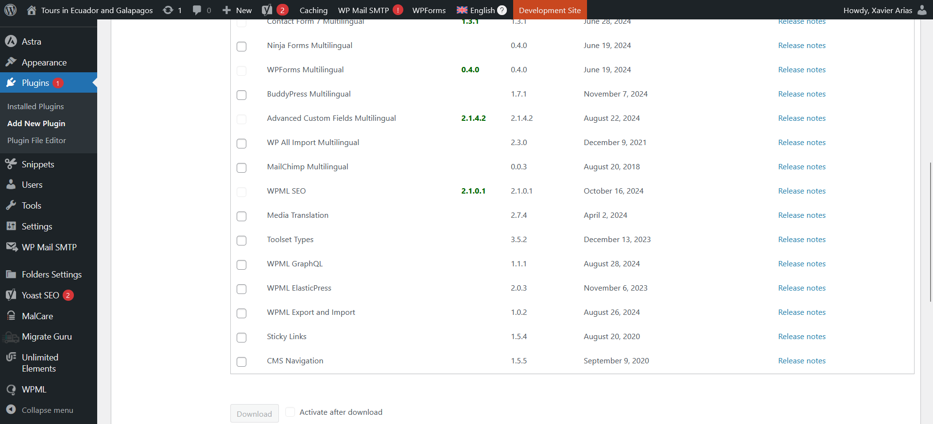

noviembre 11, 2024 a las 10:49 am #16387980
xavierA-18
Buenos días Carlos,
gracias por tu respuesta y sin duda se puede utilizar el filtro de búsqueda para encontrar las fotografías, pero se debe saber por lo menos una palabra del nombre de la fotografía.
No se puede tener como en el editor anterior de WPML la posibilidad de que se muestren las fotografías visualmente para tener la facilidad de ver y traducir cada fotografía?
Vi en un video en youtube que se podría habilitar el pluging Media Translation y se podría tener las fotografías para poder traducirlas más específicamente. Dato adjunto.
Crees que sea una opción para nosotros instalar y activar este pluging para poder traducir de mejor manera las fotografías?

noviembre 11, 2024 a las 12:01 pm #16388383
Carlos Rojas
Buenos dias Xavier,
1.- Puede instalar el plugin Media Translation, pero antes le recomiendo que lea esta guí donde se explica para que sirve y cómo se utiliza: https://wpml.org/es/documentation-2/guia-de-inicio/modulo-media-translation/ de esta forma podrá decidir si instalarlo o no y en caso de instalarlo, cómo sacarle el mayor provecho.

noviembre 12, 2024 a las 4:27 pm #16393861
xavierA-18
Hola Carlos,
muchas gracias por la información y ya he instalado el plugin para el material multimedia y está funcionando muy bien y si ayuda más en la traducción específica del material de fotos que tiene la página web.
También ya he habilitado el ítem en el font de WPML para cambiar el slug de manera manual, y está muy bien, se lo puede hacer de forma manual y ya esta mucho más claro.
