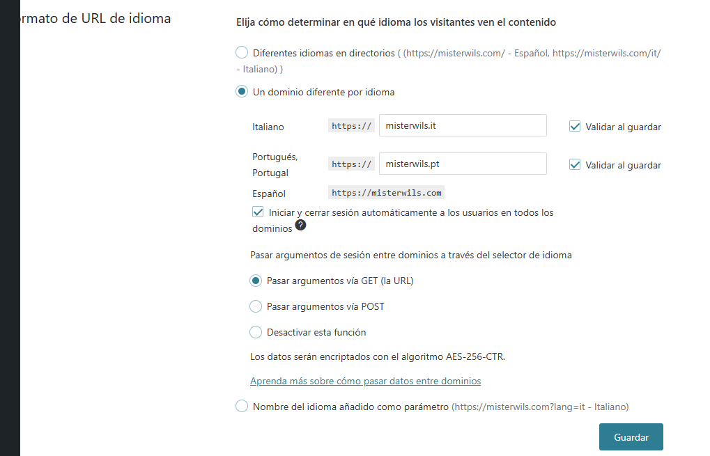

Ahora bien, te quería preguntar una cosa, actualmente tengo los idiomas adicionales en la web principal misterwils.com como dominios independientes (adjunto imagen). El idioma inglés debe ir al dominio misterwils.eu, y claro, actualmente tengo un wordpress ahi. ¿Cómo puedo hacer la traducción de inglés sin estar vinculado al dominio .eu para que una vez esté finalizada la traducción completa lo vincule al dominio .eu? Así mienstras hacemos la traducción no perdemos la web actual misterwils.eu

En este caso te recomiendo que crees un subdominio temporal para el idioma Ingles, por ejemplo en.misterwils.com donde y una vez traducido el contenido puedes cambiar la configuración de en.misterwils.com a misterwils.eu: https://wpml.org/documentation/getting-started-guide/language-setup/language-url-options/how-to-use-wpml-with-different-domains-per-language/#frequently-asked-questions
